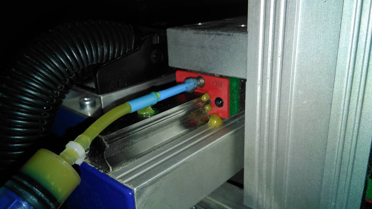

Судя по фото отсюда Re: ЧПУ станки от cncsam #245 "система смазки" - это набор трубочек, переходников и фитингов, которые идут от кареток и гаек ШВП наружу. Без этого полноценно смазать станок почти невозможно.
Но "централизованной" эту систему я бы не назвал.

Сергей Саныч писал(а):Судя по фото отсюда Re: ЧПУ станки от cncsam #245 "система смазки" - это набор трубочек, переходников и фитингов, которые идут от кареток и гаек ШВП наружу. Без этого полноценно смазать станок почти невозможно.
Как-то так.
_DSC1785.jpg (3142 просмотра) <a class='original' href='./download/file.php?id=155225&sid=36f8b07fa4041fb3fadd9c07fa4534f8&mode=view' target=_blank>Загрузить оригинал (12.74 МБ)</a>
evgenymcp писал(а):Как-то так.
Тогда да :)

Lokk писал(а):Ну как можно линейные подшипники смазать?
Я вчера попробовал открутить ниппель с шариком и просто в дырку шприцом закачать смазку.
Чуть не пукнул...
Нихрена не продавливаю даже без ниппеля.
Есть такая проблема я так и не понял, это проблема на всех каретках такого размера, хотя видел как народ чуть-ли не двумя пальцами, медицинским шприцом на 10 кубиков, прям без проблем продавливает, я когда смазываю этим шприцом, так там атас....руки аж гудят, потом меееедлено медлено начинает выдавливать смазку из под каретки. Сам жду когда они буду продавать набор для шприцевания (набор быстросъемов), потому что сам так и не нашел таких быстросъемов под наши каретки (хотя может плохо искал)

Там проблема даже не в том что шарик не продавливается, т.е. я выкручиваю родные тавотницы, потом через наколхозенный переходник напрямую прям в каретку через шприц давлю литол, а он ой как туго туда давится.
Именно в этом и загадка,что туго идет не через родную тавотницу, а просто в саму каретку он очень туго запресовывается.

ky3nets писал(а):Именно в этом и загадка,что туго идет не через родную тавотницу, а просто в саму каретку он очень туго запресовывается.
Все просто. Там довольно узкие каналы для смазки к каждому ряду шариков и мелкое "входное" отверстие, диаметр порядка 0.5~0.7мм.
Чтобы легче давилось, бери шприц меньшего диаметра. В каретку надо всего 0.5см³ смазки.

Целенаправленно интересовался вопросом смазки 15х хайвиновских кареток. Там реально есть проблема в том что резьба на М4, а в продаже попадаются только переходники на М5, на М4 переходников пока нигде не встречал. Возможно, тем у кого станок уже собран, можно только заказать какое то подобие этих переходников у токаря. Если же каретки пока не на станке, то можно сделать там резьбу на М5, вкрутить переходник, и уже по факту снять с него на наждаке лыску, чтоб не цеплять рельсу. Я одному заказчику именно так и делал с каретками. С ШВП гайками все немного веселее: резьба для смазки через переходник там М5 - и туда подойдёт что угодно, но есть проблема - смазка обязательно полезет через самый ближний к переходнику сальник, не смазав толком то что нужно. Сейчас над этим как раз думаю.

CNC-Logic писал(а): смазка обязательно полезет через самый ближний к переходнику сальник
смазывать в движении, в противоположном направлении от ближайшего сальника )))
