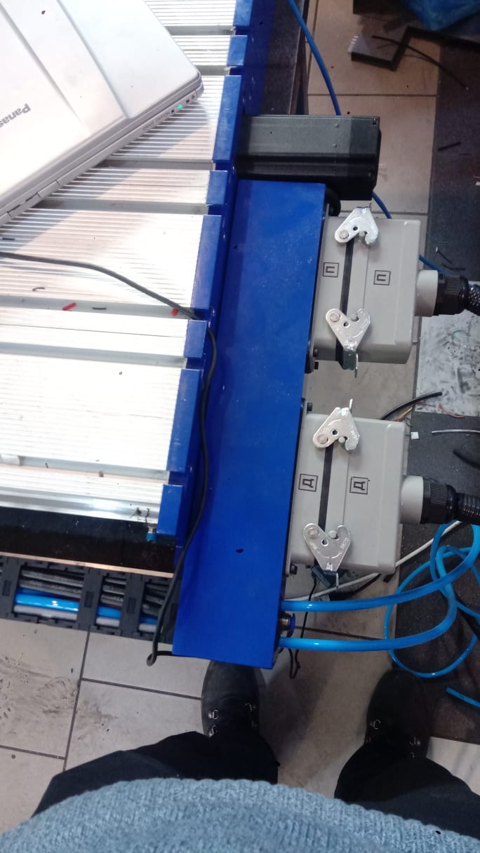

3. Стальной переходной кабель-канал вырезанный лазером, на который крепиться цепной кабель-канал, нахожу очень хорошим решением. Отверстие под вывод кабеля на ШД я бы расположил всё таких со стороны ШД и сделал его больше.. т.к у меня серва и 8ми жильный кабель в это отверстие может пролезть, только если убрать резинку, защищающую кабель от вопрождения об остные края металла. Цепной кабель-канал размером 18х37 на мой взгляд маловат.. как и переходной кабель-канал. Нет я не спорю, когда продаётся готовый станок, пользователь в него лезть не будет, но когда находишься в "творческом процессе" вечной модернизации.. места в нём мало..

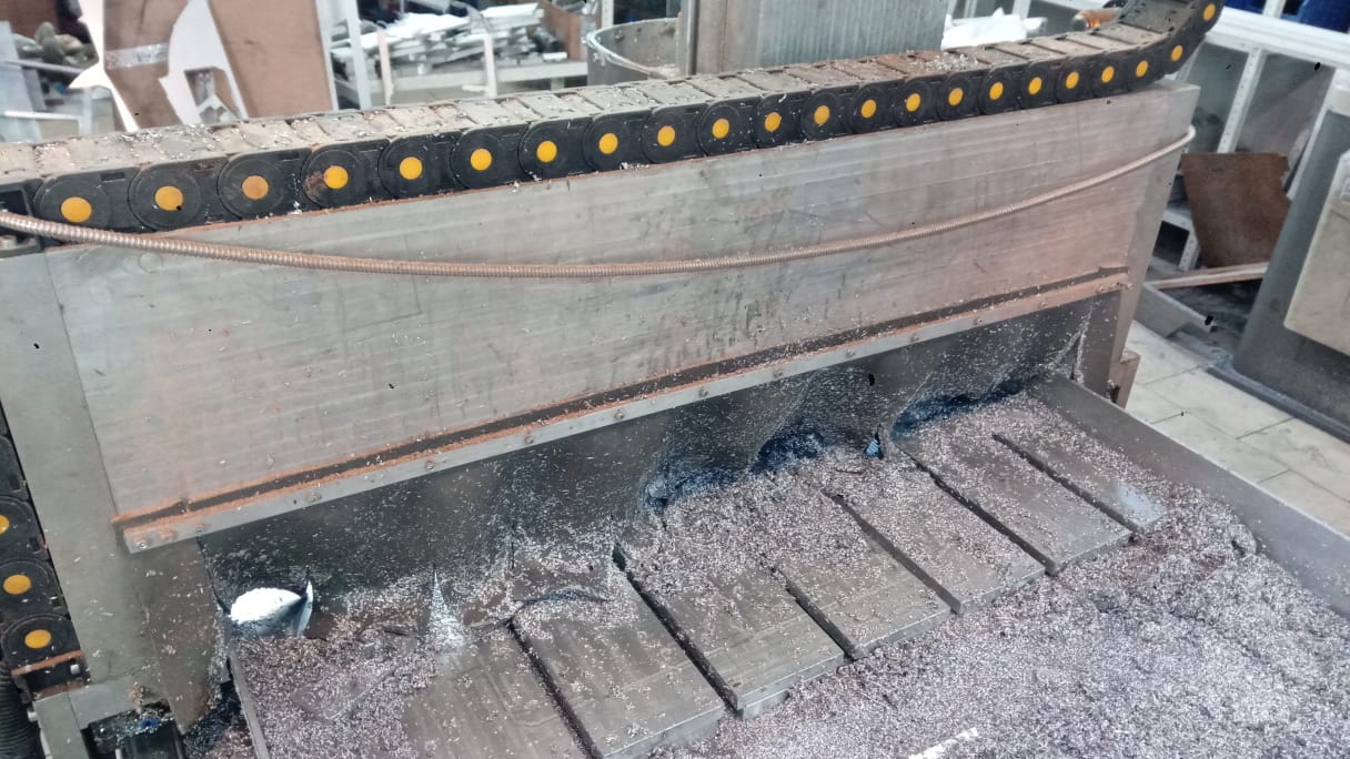

4. Раскрой листового "буратино" без использования аспирации засыпает много стружки на направляющие.. они хоть и прикрыты уголком.. но.. думаю всё-таки сделать борта по 12-15см - в притык к укосинам портала.
5. "Странная кукушка", которая недавно поселилась у меня в "скворечнике" :cheesy: , "ку-ку" заключается в использовании незадействованных Т-пазов:
1. Профиль прижимающий шпиндель: два вертикальных Т-паза. На этом профиле закрепить нечто вроде кармана под ластохвост с конусом. В этот "караман" уже можно вешать разную оснастку.. нужно СОЖ - одел "модуль" с системой СОЖ, нужно аспирацию - одел "модуль" щётку, нужно нарисовать или гравировать диодным лазером - опять вставил в карман нужный "модуль".. С одной стороны - вроде бы и странная мысль.... но в моих домашних условиях такая потребность есть..
2. Нижний Т-паз балки портала.. на него можно повесить шторку.. ну вырезать фанеру, закрепить её на Т-паз, и к фанере уже шторку.. Опять же.. это актуально для меня.. :lamp_flash:

3. По данному, вопросу лучше заранее согласовывать при заказе. На небольшие доработки откликаемся позитивно, если что-то более серьезное можем и денег конечно попросить, сервошаговые тоже ставим и это так примерно выглядит. [img]

4. Вопрос тоже обсуждаемый при заказе, борта обычно ставим когда заказывают Систему рециркуляции СОЖ (смазывающая, охлаждающая жидкость) с сборе.
5. 1. Пазы действительно можно использовать, не совсем понял зачем под ластохвост, при наличии гаек для этого профиля можно и сами пазы использовать, модуль для использования СОЖ можем поставить сразу и ставим когда спрашивают при заказе, щетка аспирации надевается на шпиндель как правило, Другие опции тоже обсуждаемы.
2. Фото прикладываю как примерно выглядит, станок не серии МА но примерно то о чем говориться, и лучше наверно металлическую полоску, фанера может разбухнуть при применении СОЖ.[img]
