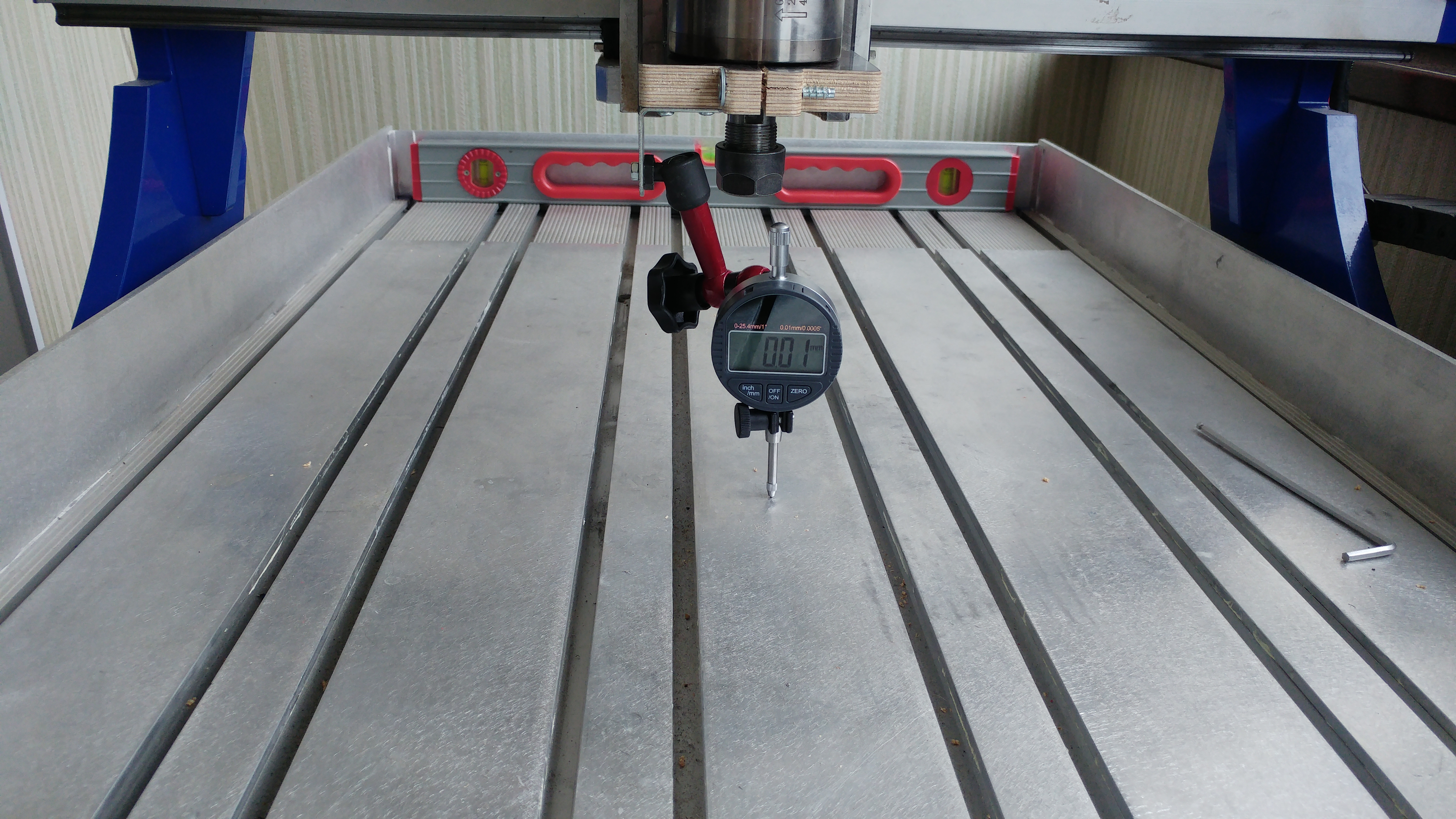

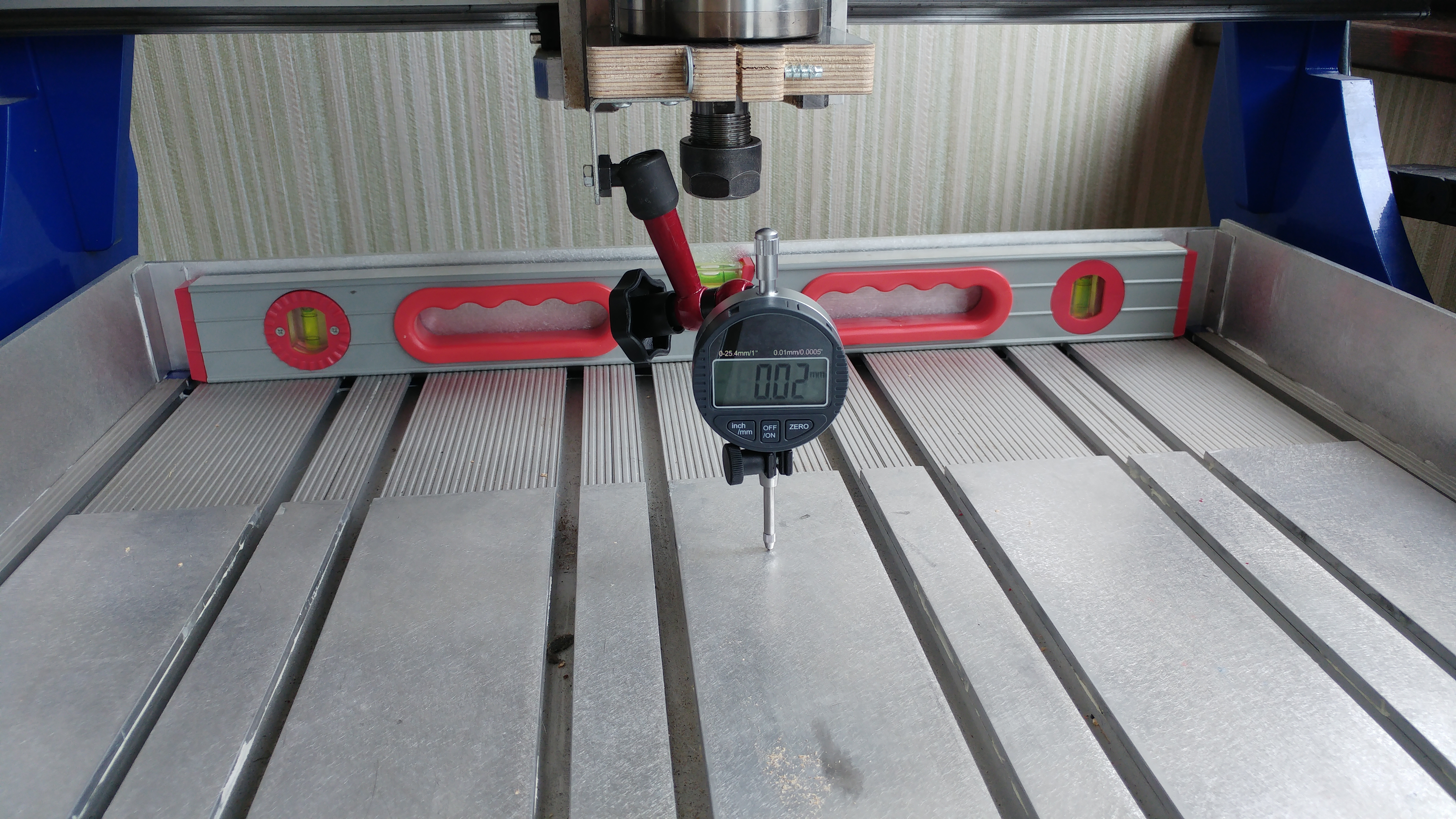

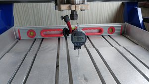

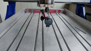

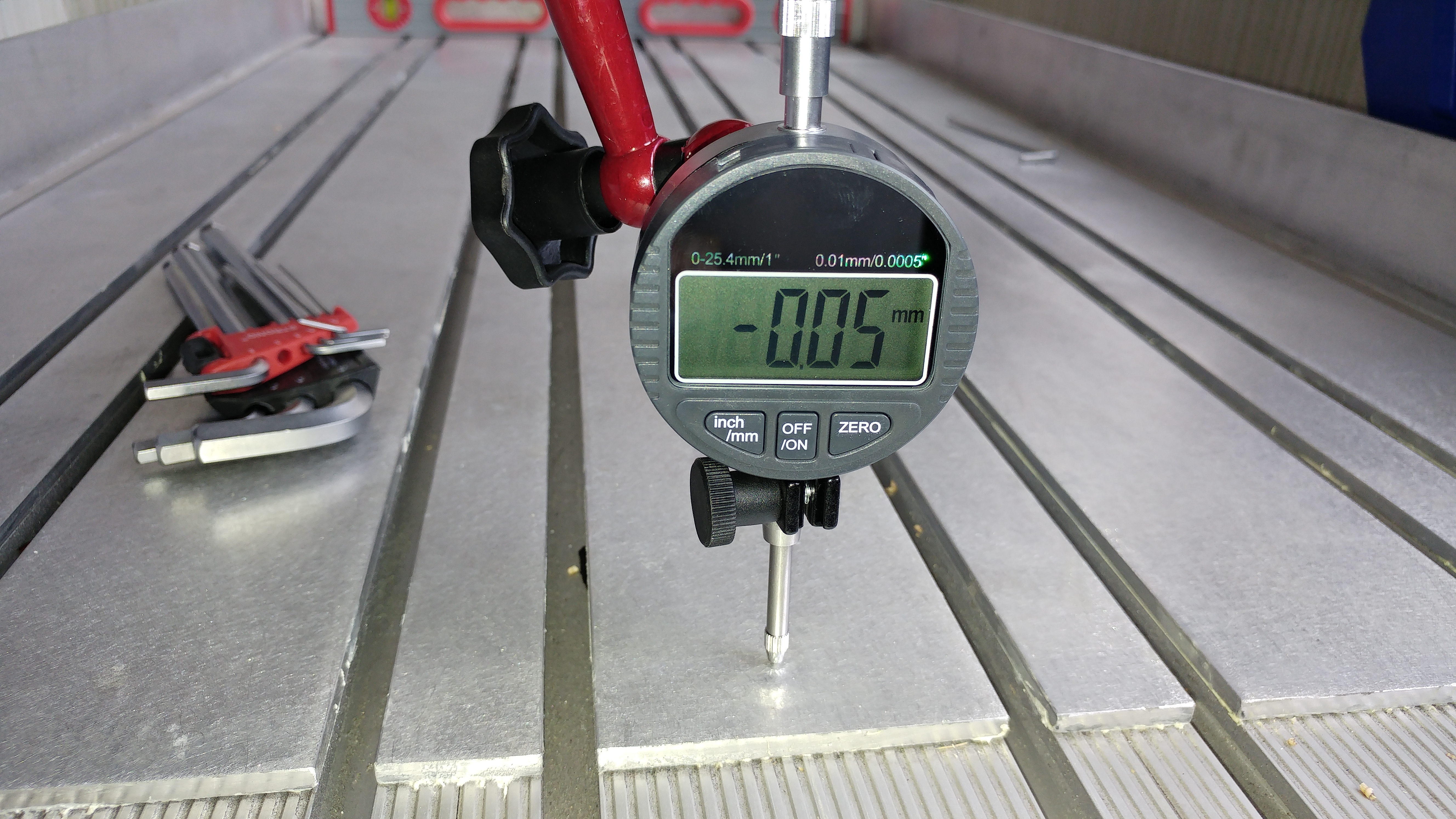

А я вчера проверил ось Х по всей длине.
Жертвенный стол не фрезеровал.
Прикладываю результаты как есть.
Правильно ли я понимаю, что для рабочего хода 1000мм это нормальный результат?
первый замер (5557 просмотров) <a class='original' href='./download/file.php?id=142505&mode=view' target=_blank>Загрузить оригинал (6.16 МБ)</a>
первый замер
замер в середине (5557 просмотров) <a class='original' href='./download/file.php?id=142506&mode=view' target=_blank>Загрузить оригинал (5.77 МБ)</a>
замер в середине
замер в конце (5557 просмотров) <a class='original' href='./download/file.php?id=142507&mode=view' target=_blank>Загрузить оригинал (5.72 МБ)</a>
замер в конце

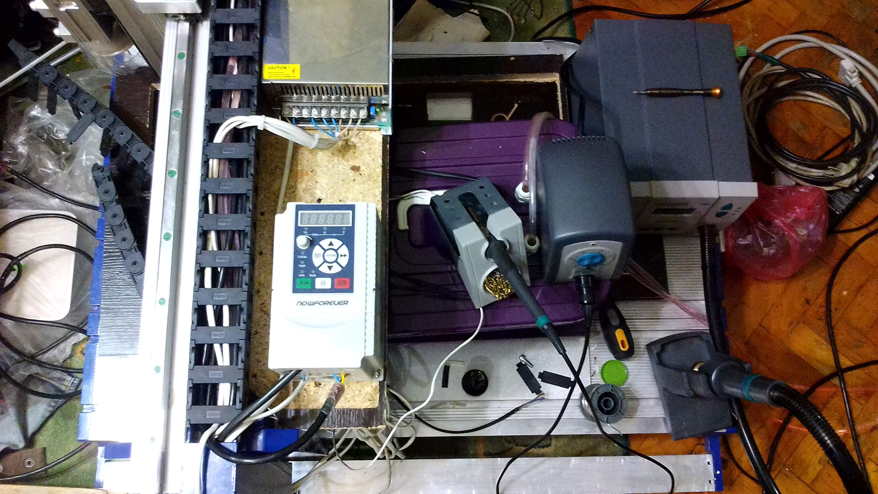

Автономный контроллер + плата коммутации.. RZNC-0501, он же DSP-5416.
Морально устарел, но не безполезен. Жалко что нельзя к нему подключить энкодер для точного позиционирования.. Тем не менее - нахожу его весьма удобным. Есть такие фишки раз "размножить" заготовку, фрезеровать поверхность стола. Читает файлы с расширением .tap, .cnc, не читает расширение .nc - сразу зависает, максимальный объём флешки 4Гб.. Иногда после включания питания оказывется "обнулённым", но при следующем включении - всё о.к. Как-то раз в Ф360 сгенерировал траекторию с построцессором Фанук, (пока разбирался с XC609MF).. пульт файл скушал.. ошибок не было.
Код G28 понимает, поэтому УП созданные в Ф360 с использованием построцессора Mach3 проблем не вызывали (по крайней мере на своём любительском уровне их нет). Существует весьма подробная документация на русском языке, в т.ч. и недокументированные возможности, возволяет скорфигурировать своё меню, поставив в быстрый доступ часто используемые функции. Самый жирный плюс - загружает всю УП, при этом проверяет выход за лимиты (размер стола, задаётся в настройках). В случае выхода за размер стола - не запускает УП и сообщает об выходе за лимиты..
Из минусов:
Боиться статики - все мозги в чёрной коробке.. плата - просто коммутация, легко сломать usb-разъём при падении.. да.. он падает.. бывает.. лучше купить usb Г-образный переходник с кабелем в 10см.. Тяжёлый, жёсткий и дорогой кабель.. который так и тянет пульт к полу.. Драйвера только для винХР.
При использовании движков с интергрированными драйверами, можно собрать электронику так, что станку не потребуется железный ящик в виде щита.. чем сейчас и начал заниматься.. Частотник и БП серв будут на портале, коробка с платой коммутации - на станине. К станку будут идти только сетевой провод, жижа и питание жижи.
IMG_20180708_211323.jpg (5514 просмотров) <a class='original' href='./download/file.php?id=142513&mode=view' target=_blank>Загрузить оригинал (802.52 КБ)</a>
Правда у меня очень старый контроллер.. на плате коммутации по дебильному расположен разъём: вверх а не в бок.. как у новых.. поэтому есть проблема с подбором подходящего ящика.. не могу найти в развалах SCSI 50-пин угловой.. покупать за 800р жаба душит.. придётся подстраиваться.. :relsa:
