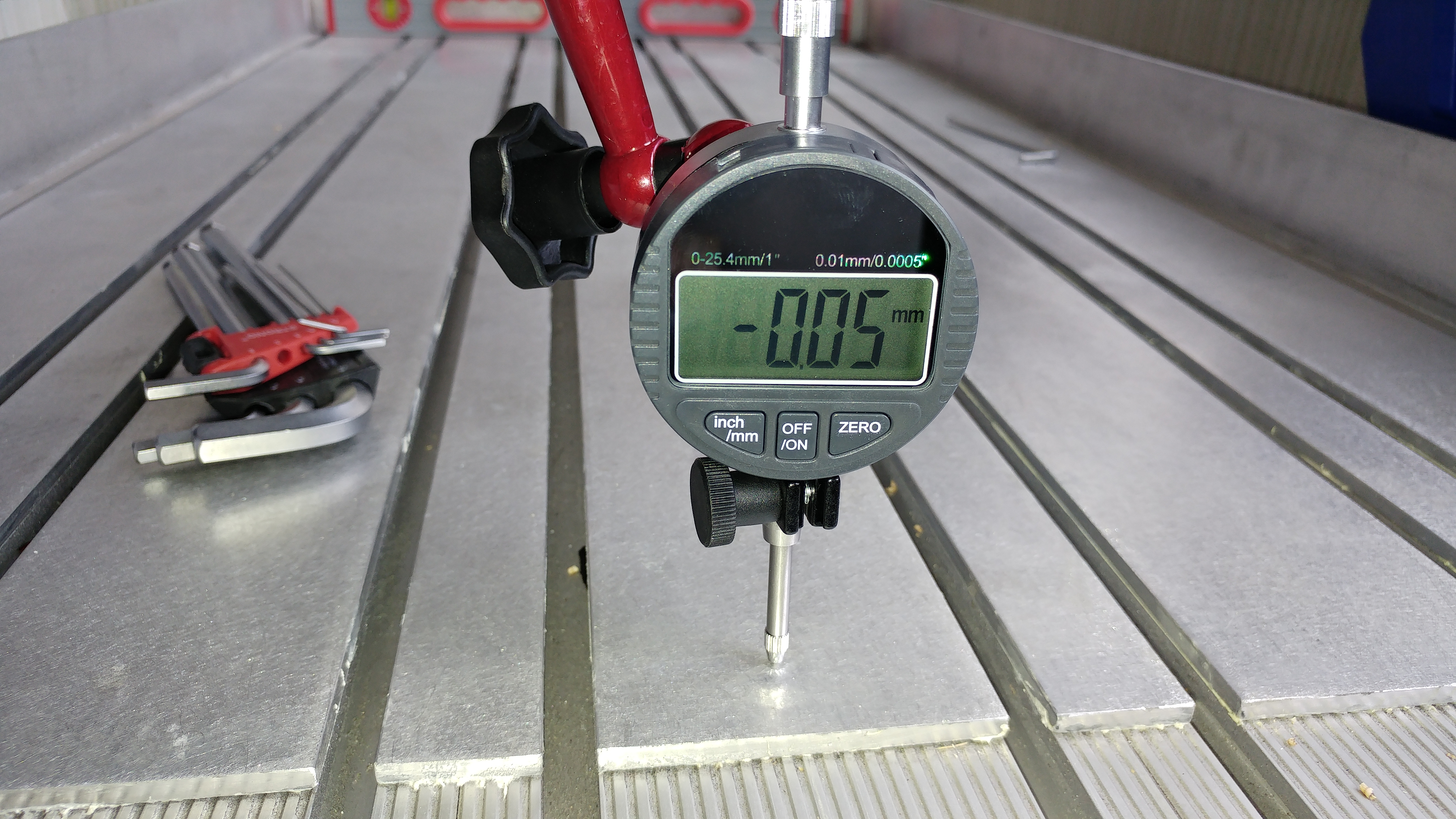

А я вчера проверил ось Х по всей длине.
Жертвенный стол не фрезеровал.
Прикладываю результаты как есть.
Правильно ли я понимаю, что для рабочего хода 1000мм это нормальный результат?
первый замер (5510 просмотров) <a class='original' href='./download/file.php?id=142505&sid=b2274d7748f0f92ae388574f03c7dece&mode=view' target=_blank>Загрузить оригинал (6.16 МБ)</a>
первый замер
замер в середине (5510 просмотров) <a class='original' href='./download/file.php?id=142506&sid=b2274d7748f0f92ae388574f03c7dece&mode=view' target=_blank>Загрузить оригинал (5.77 МБ)</a>
замер в середине
замер в конце (5510 просмотров) <a class='original' href='./download/file.php?id=142507&sid=b2274d7748f0f92ae388574f03c7dece&mode=view' target=_blank>Загрузить оригинал (5.72 МБ)</a>
замер в конце
