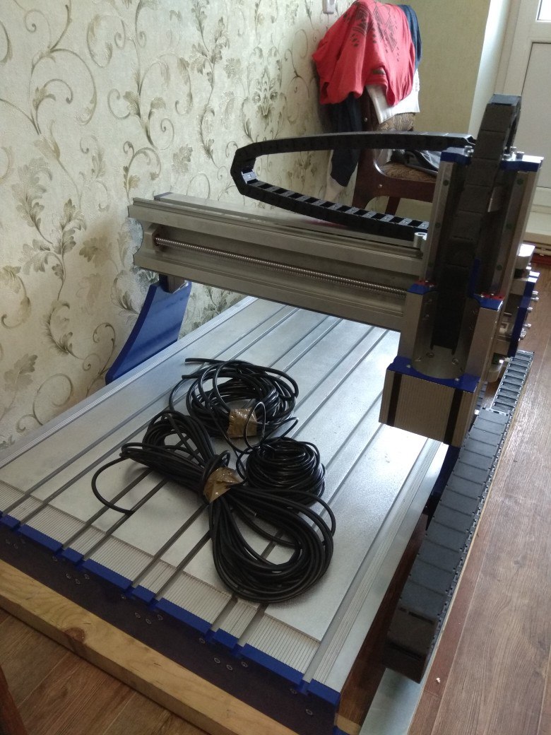

Всем привет! Тоже наконец то пришел мой станочек 6090 MA, выглядит просто круто и тяжелый оказался, еле затащили его :) Заказывал просто раму с направляющими хивин, из остального заказал только кабель канал и комплекты проводов. К станку пока что не прикасаюсь почти пол месяца так как решил сразу разобраться с защитой механики. И после долгих обдумываний заказал вот такие скребки с защитой для кареток http://www.shop.zetek.ru/shop/hiwin_lin ... hg/hg15kk/ и трубчатую гофрозащиту для швп только по оси X и Z, для Y решил не брать так как она под столом станка думаю на нее стружка не попадет. Хотелось бы услышать от тех кто устанавливал данные защитные скребки на каретки, помогают ли они и на сколько их хватает.

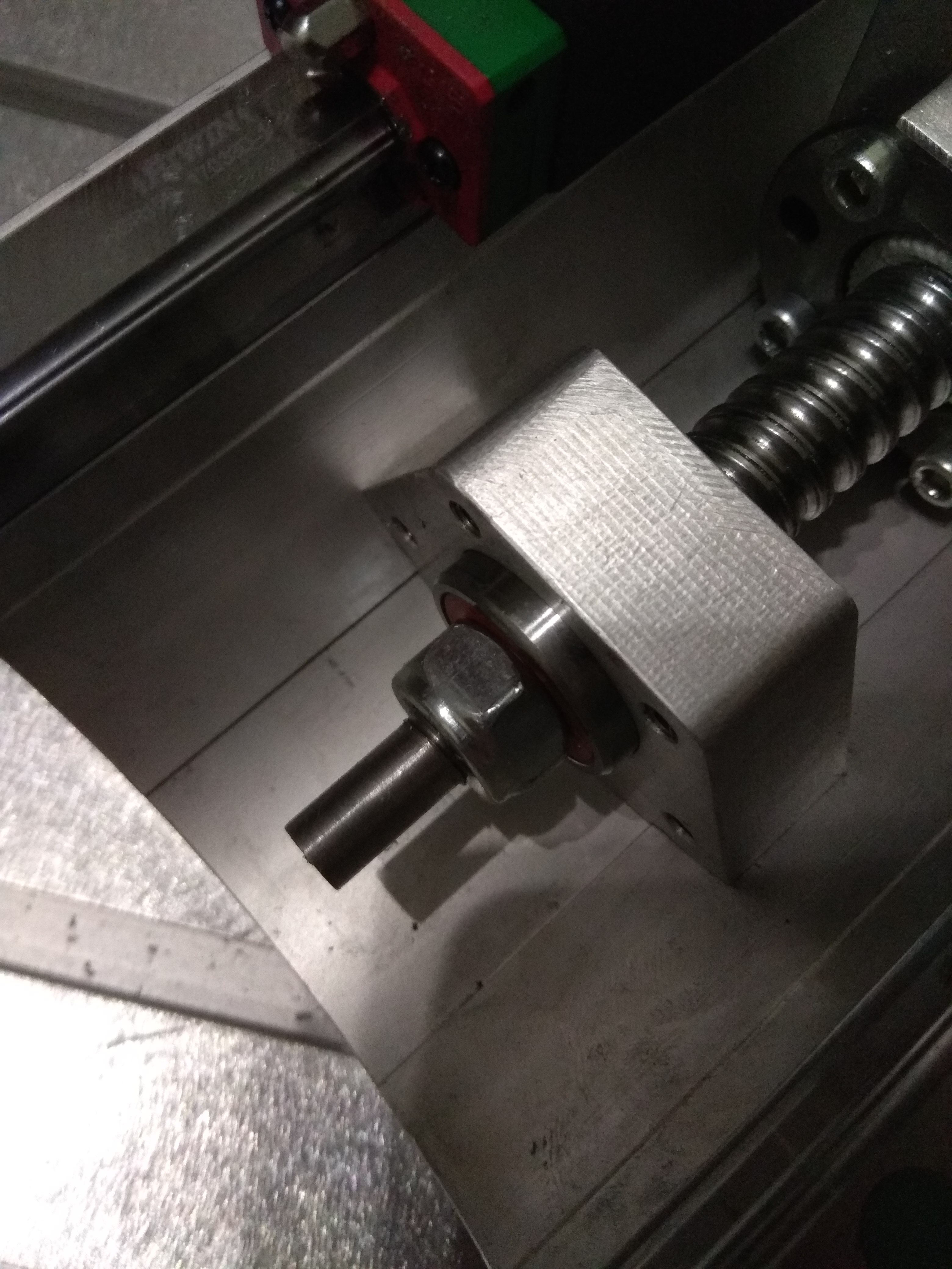

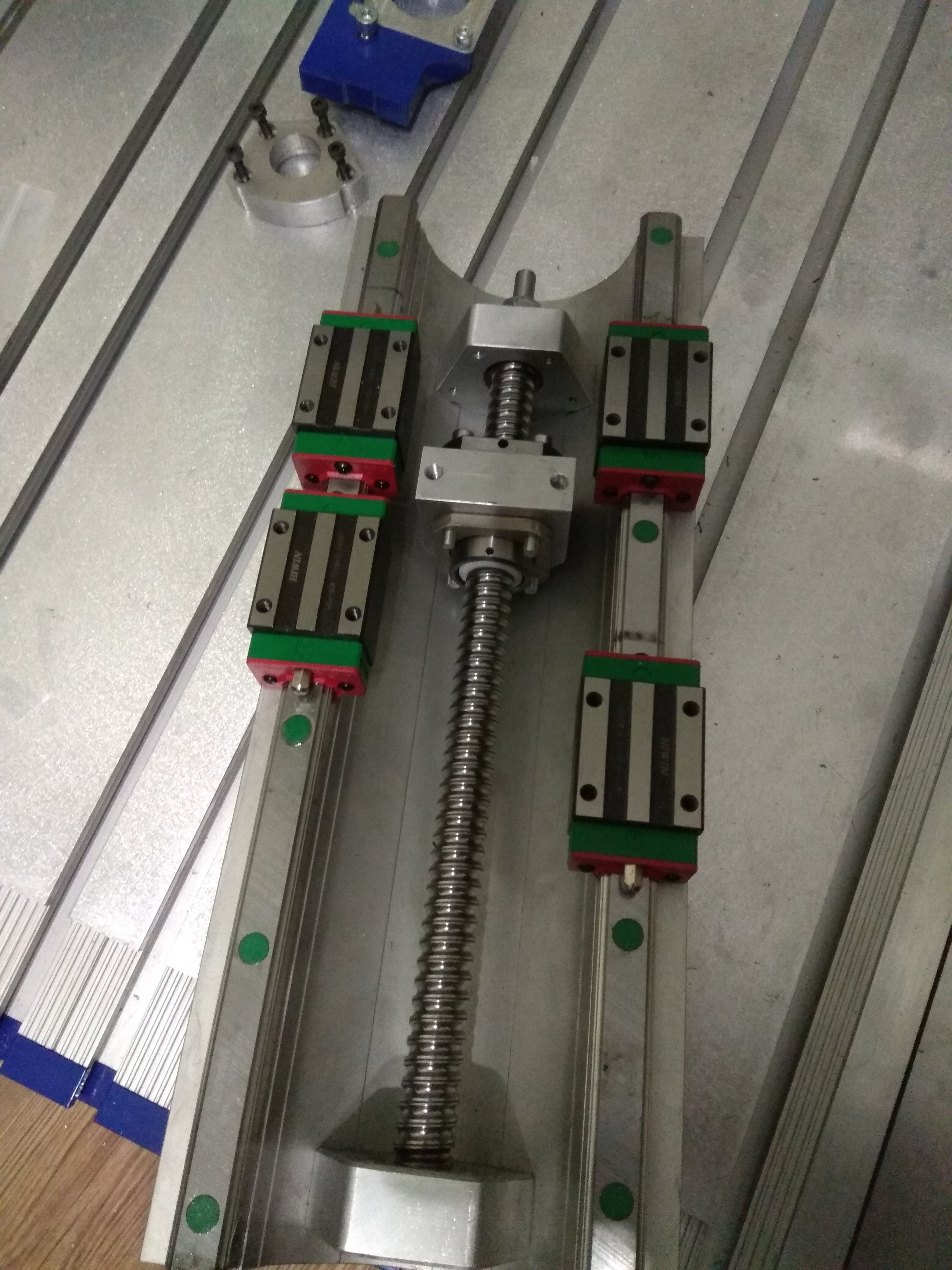

ось Z в разборе (3989 просмотров) <a class='original' href='./download/file.php?id=135672&mode=view' target=_blank>Загрузить оригинал (1.93 МБ)</a>
ось Z в разборе
колпачок плохо запрессован (3989 просмотров) <a class='original' href='./download/file.php?id=135673&mode=view' target=_blank>Загрузить оригинал (1.77 МБ)</a>
стопорная гайка на опоре швп (3989 просмотров) <a class='original' href='./download/file.php?id=135674&mode=view' target=_blank>Загрузить оригинал (1.5 МБ)</a>

seregacnc писал(а):понравилось в гайках ШВП там можно регулировать преднатяг за счет поджима пластиковых колец на концах гаек
Большое заблуждение.
seregacnc
Сообщения: 177
Зарегистрирован: 23 сен 2012, 00:08
Репутация: 9
Re: ЧПУ станки от cncsam
Сообщение seregacnc »
А для чего тогда поджимаются эти гайки ?
Сообщения: 13713
Чтобы не вываливались. И от стружки они плохо спасают поскольку болтаются.

Так же, рекомендую seregacnc проверить как стоят подшипники на осях под стопорной гайкой.
У меня был огромный зазор между подшипником и осью. Это капец какой то был.
Я решил проблему с помощью проставки из фольги и прецизионной гайки от ГБЦ мотора Ауди.
