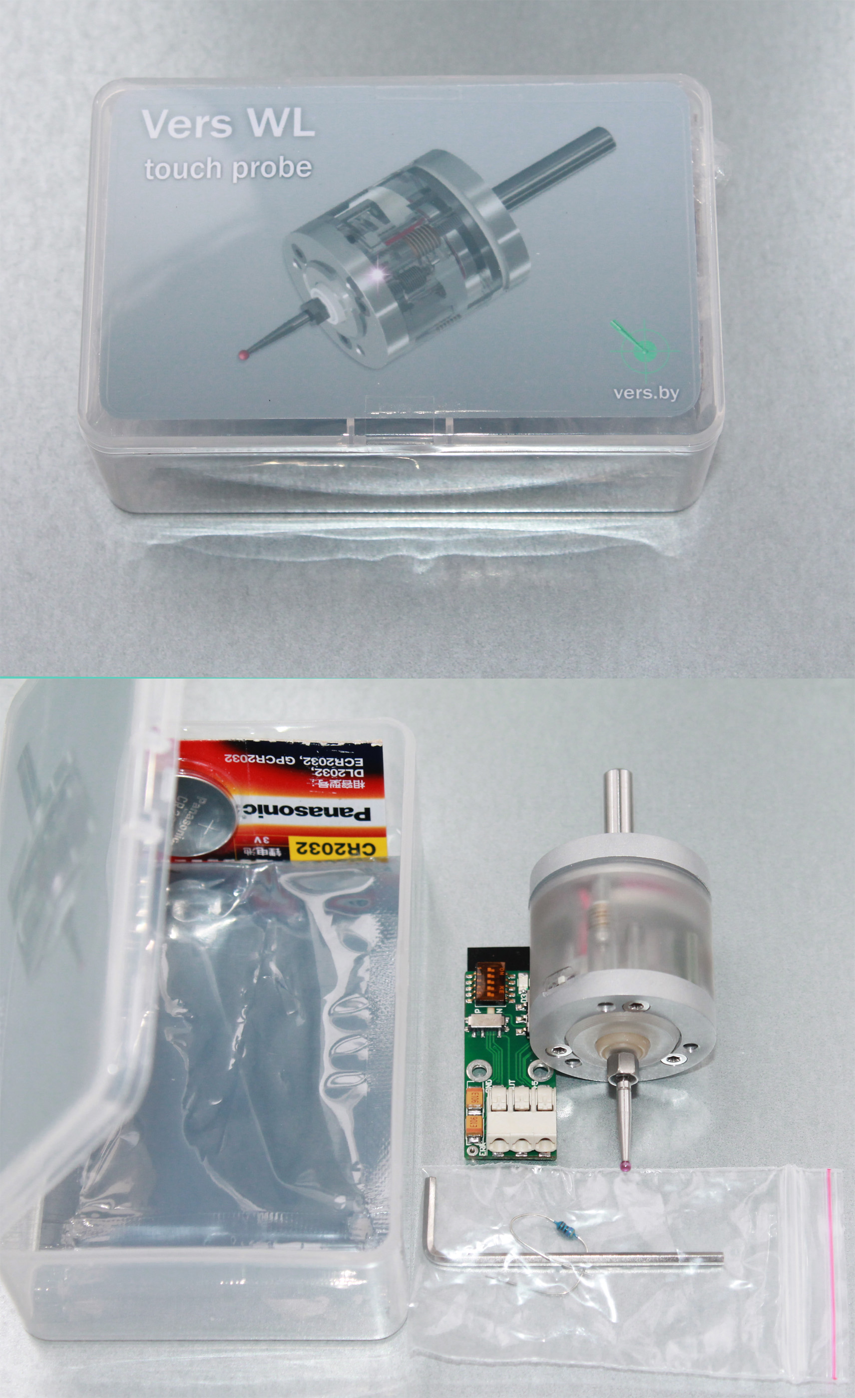

C Нового года центроискатели идут в таком виде и комплектации:
Vers WL - беспроводной центроискатель
wl.jpg (5705 просмотров) <a class='original' href='./download/file.php?id=129746&mode=view' target=_blank>Загрузить оригинал (796.07 КБ)</a>
