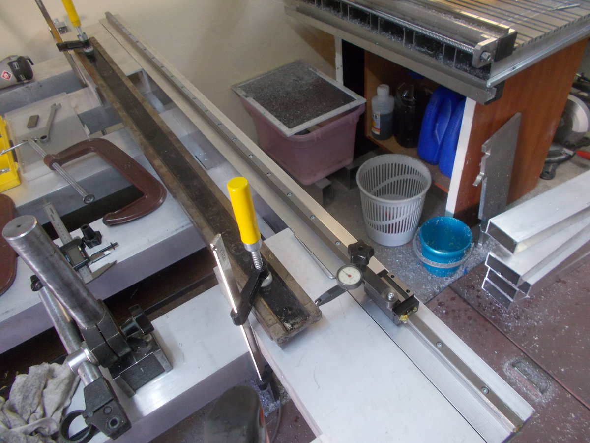

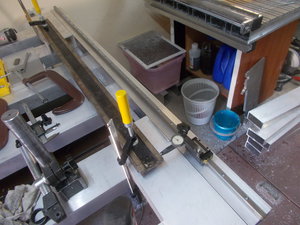

igsru
ну собсно процесс выставления рельс по длинной оси:
DSCN1000.JPG (3549 просмотров) <a class='original' href='./download/file.php?id=120357&mode=view' target=_blank>Загрузить оригинал (256.37 КБ)</a>
вот ссылка http://www.cnc-club.ru/forum/viewtopic. ... &start=740
С двумя другими осями на серию РП проще, тк там есть хоть какие то базовые поверхности - к ним прижимаю струбцинами и затягиваю крепёж. Цилиндрические выставляются почти за 5 минут просто по штангелю .

После своего на такие фотки смотреть страшно.

Lafayette писал(а):После своего на такие фотки смотреть страшно.
ну как бы чем богаты тем и рады: это всё что у меня есть из инструментария. да и по описательной части я нигде и не разу не писал что мои станки какие нибудь высокопрецизионные :)

Я может чего то не понимаю, но тут вы линейку принимает за базовую поверхность. По логике тоже самое должно происходить и с РЦ( линейка относительно профиля крепления РЦ,а потом цилиндр РЦ относительно линейки). Ну и разве первый выставленный на глаз рельс не является такой же базовой поверхностью для второго как эта линейка? Если линейка отталкивается как от базы от профиля к которому крепится рельс #1, но в дальнейшем является базой как более ровная поверхность чем профиль... Ну тут конечно каждый сам оценивает свой труд... Спасибо за разъяснение, надеюсь я вас верно понял.
Дополнение: если сложность выставить, может стоит взять у конкурентов профиль под рельс за 3500? Два метра на конкретно это место и это удешевить и улучшит одновременно. Из плюсов вижу: толще стенка профиля, посадочные места под рельс,меньше трудозатрат в итогде дешевле почти на 15 т.р итоговый результат. Или нет?

Ничего другого и не нужно для выставления рельс. Евгений, подскажииесли можешь, собираюсь на проверочной строить (1000х1500мм), как между собой рельсы паралельно выставить? Первое ясное дело пройдемся по линейке. А второй второй как?
Портал одеть, медленно перемешать и затягивать второй рельс, это не так по моему делают. И по высоте пропеллер чем проверять?

Силвер писал(а):Ничего другого и не нужно для выставления рельс. Евгений, подскажииесли можешь, собираюсь на проверочной строить (1000х1500мм), как между собой рельсы паралельно выставить? Первое ясное дело пройдемся по линейке. А второй второй как?
скажу как делаю у себя: первую рельсу по индикатору, вторую так чтобы портал ездил как можно мягче - для этого стараюсь почувствовать где и как ослабить каретку или рельсу - ослабляю затягиваю - катаю туда-сюда - пока не почувствую что катится легко. Рельсу выставляю только в той плоскости которая на фото.
Я понимаю что хочется как можно точнее и во всех плоскостях, но пока так.
