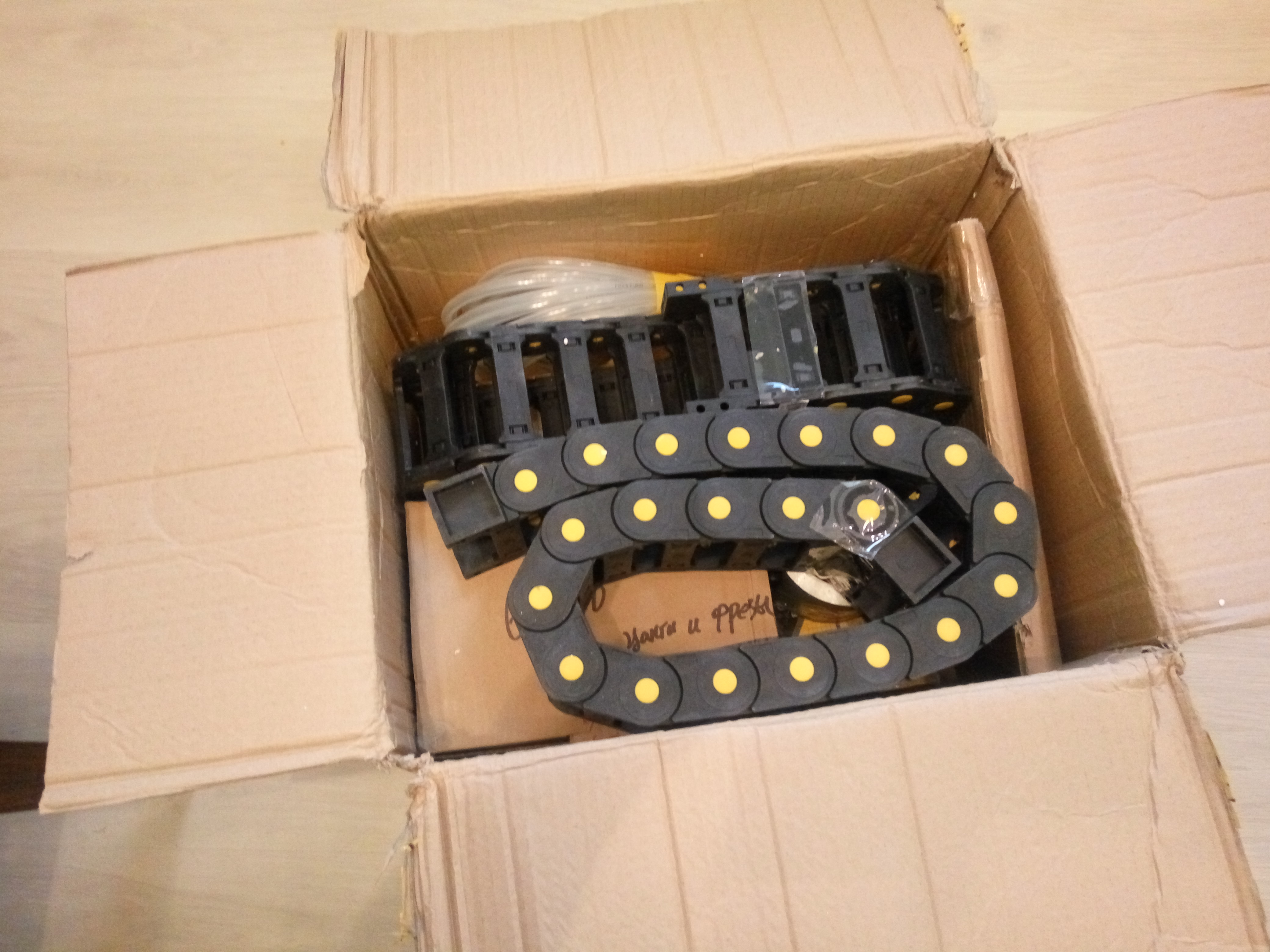

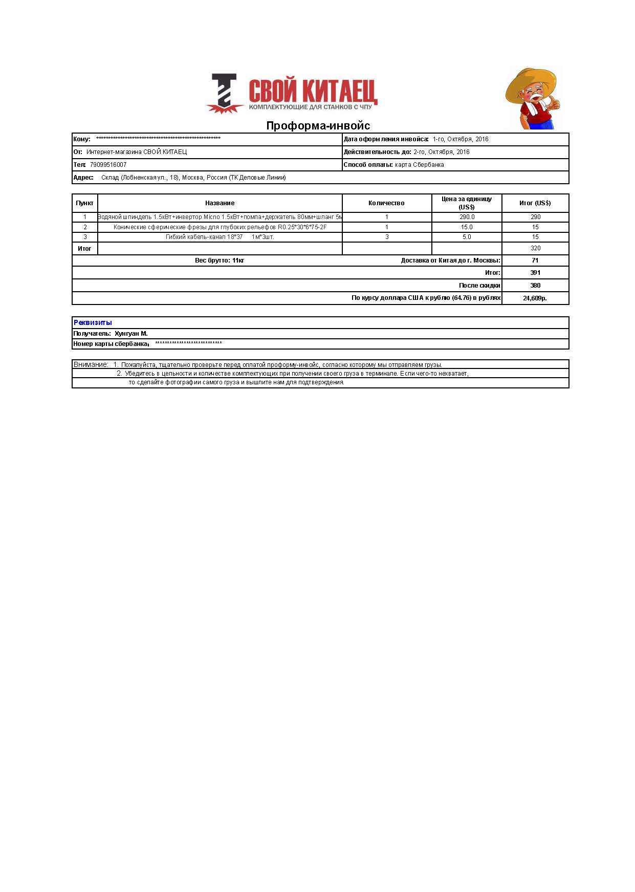

Сегодня получил от Славы комплект со шпинделем 1,5кВт и мелочевку. Выкладываю фото и информацию о стоимости доставки до Москвы, если кому интересно.
Инвойс Из указанной суммы 535руб - доставка от Забайкальска до Москвы деловыми линиями (вошло в $71). Остальное - не знаю. Наверно пересылка через границу, таможня и все такое.
Пожелание к Славе- освоить более гуманный метод перечисления денег, чем сбербанк. Курс у сбера мягко говоря грабительский.

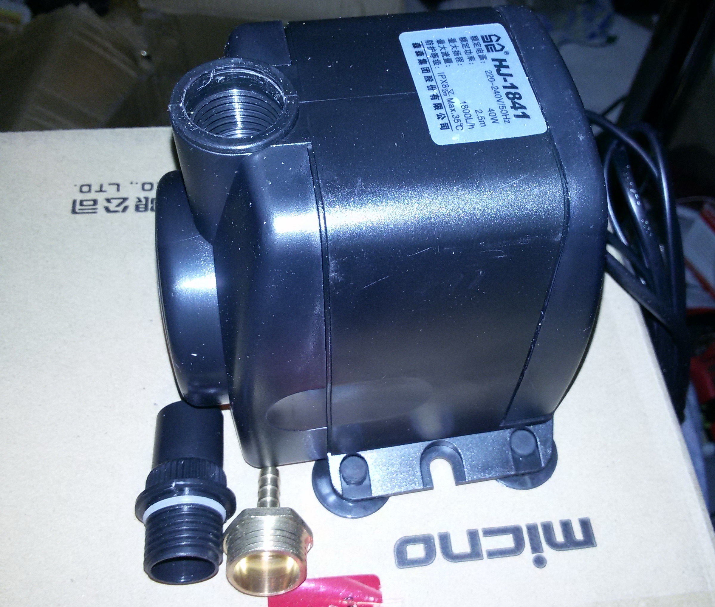

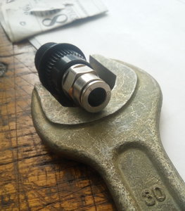

Посылка Содержимое Упаковано все достаточно хорошо. Пока шпиндель не испытывал. Из мелких косячков на сегодня заметил лишь то, что штуцер к помпе под шланг почти на 1мм толще родного (пластикового).
Вкрутить сходу его не удалось (последнее фото), но думаю решу эту мелочь.

точно такой же штуцер и мне Слава прислал. ты его не прикрутишь, он не подходит.на нем даже резьба другая немного и диаметр больше.

extentia писал(а):точно такой же штуцер и мне Слава прислал. ты его не прикрутишь, он не подходит.на нем даже резьба другая немного и диаметр больше.
думаю не повод для расстройства. фитингов у меня куча, в т.ч. дюймовых. Как дойдет очередь, подберу что-нибудь.

Re: Предлагаю шпиндели, драйверы, ШД, рельсы, ШВП и т.д. для
shuttle писал(а):думаю не повод для расстройства. фитингов у меня куча, в т.ч. дюймовых. Как дойдет очередь, подберу что-нибудь.
Там как раз метрическая резьба в насосе... В том и прикол, мне тоже такой достался... Я выкрутился чутка по другому... Капролоновая вставка + эпоксидка. В капролоне уже резьба под цанговый фитинг. Товарища попросил сделать.

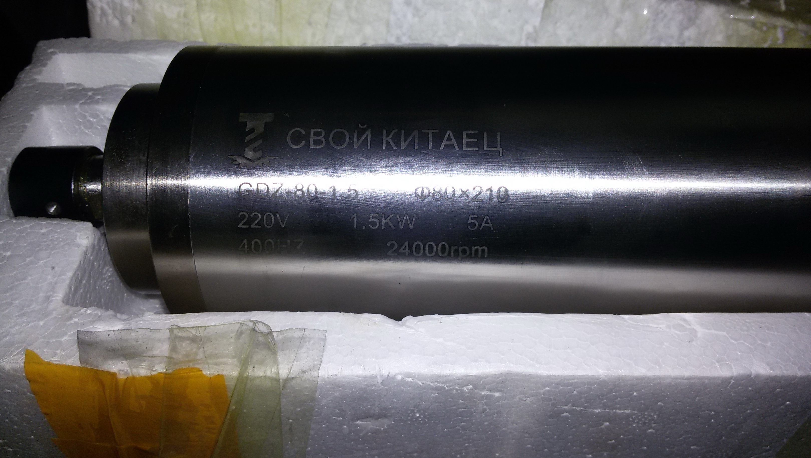

Ну вот и я решил наконец проверить что за шпиндель прислал мне Слава. Некоторые отзывы по поводу визга шпинделей несколько напрягли. Кроме того Слава написал мне следующее (цитата):
Перед нормальным использованием, сделай сначала обкатку шпинделя в скорости 50Гц на 10 минут, потом на 100Гц 10минут, и в конце на 300Гц 10 минут, чтобы смазочное масло ровно распределось ведь после дальней транспортировки из Китая.
Потом можешь нормально работать.
Внимание: в новых шпинделях используются новые подшипники более качественные и у них срок службы дольше. Из-за специальной конструкции, шарики в подшипниках удаляют на стенку из-за центробежной силы при запуске и ускорении, поэтому есть малый шум, это нормальное явление. Не беспокойся.
Ну вот я проделал рекомендации его и снял на телефон. [youtube] https://youtu.be/uJctAgCgI4Y [/youtube]
Собственно вопрос к спецам- нормальный ли звук для такого шпинделя ? (у меня на CNC3040 щеточный примерно так же орет). Т.к. дальше собирать станок планирую весной только, немного переживаю по этому поводу.

shuttle писал(а):Из-за специальной конструкции, шарики в подшипниках удаляют на стенку из-за центробежной силы при запуске и ускорении,
Что за бред! Что означает ... удаляет на стенку?... Что за специальная конструкция? Или как в том анекдоте: "...площадь круга Пи R квадрат. Вот квадрат, Петька и стучит!..."
Обкатка - не правильная. Было у меня официальное письмо от фирмы-производителя, затерялось где-то, но точно помню: обкатка на разных частотах - это да, но сначала в одну сторону 2-3 минуты, потом в другую. Пауза 10-15 минут. Нельзя давать нагреваться! И так до 10 циклов на каждой частоте (низкого, среднего и высшего диапазонов). На ваших ушах фонендоскоп медицинский и слушайте верхние и нижние подшипники попеременно. Играя частотами не остановитесь случайно на пиках, т.е. когда собственные колебания вала (ротора) совпадают с колебаниями корпуса (статора) - возникают нежелательные резонансные явления и если они явно выраженные-то вы их наверняка услышите. Увеличьте или уменьшите частоту на инверторе.
Шум на видео действительно великоват. Я бы день два погонял и, если бы шум не исчез, то обмен по гарантии или в переборку. Прежде чем начнете эксплуатировать шпиндель под нагрузкой, погоняйте его пару дней (не смейтесь!) конечно с перерывами. на холостом ходу (30-50% эксплуатационной нагрузки) и в рабочем (вертикальном) положении.
Разговор о распределении масла - это бла-бла в пользу бедных... Сколько ни разбирал новые шумящие шпиндели, ни о каком масле речи нет. Только то, что заложил завод-изготовитель подшипников: остается легкий блеск на руках. Не вздумайте само инициативно набивать туда смазки по принципу "кашу маслом не испортишь"! Помните, самый оптимальный слой смазки - это слой толщиной в одну молекулу (типа пленки образующейся на воде, когда в нее выливаешь масло). Поэтому смазки - минимум,синтетической, для высоко оборотистых механизмов. Не пожалейте денег, купите качественную! Она себя окупит.
Успехов в обкатке и всего доброго!

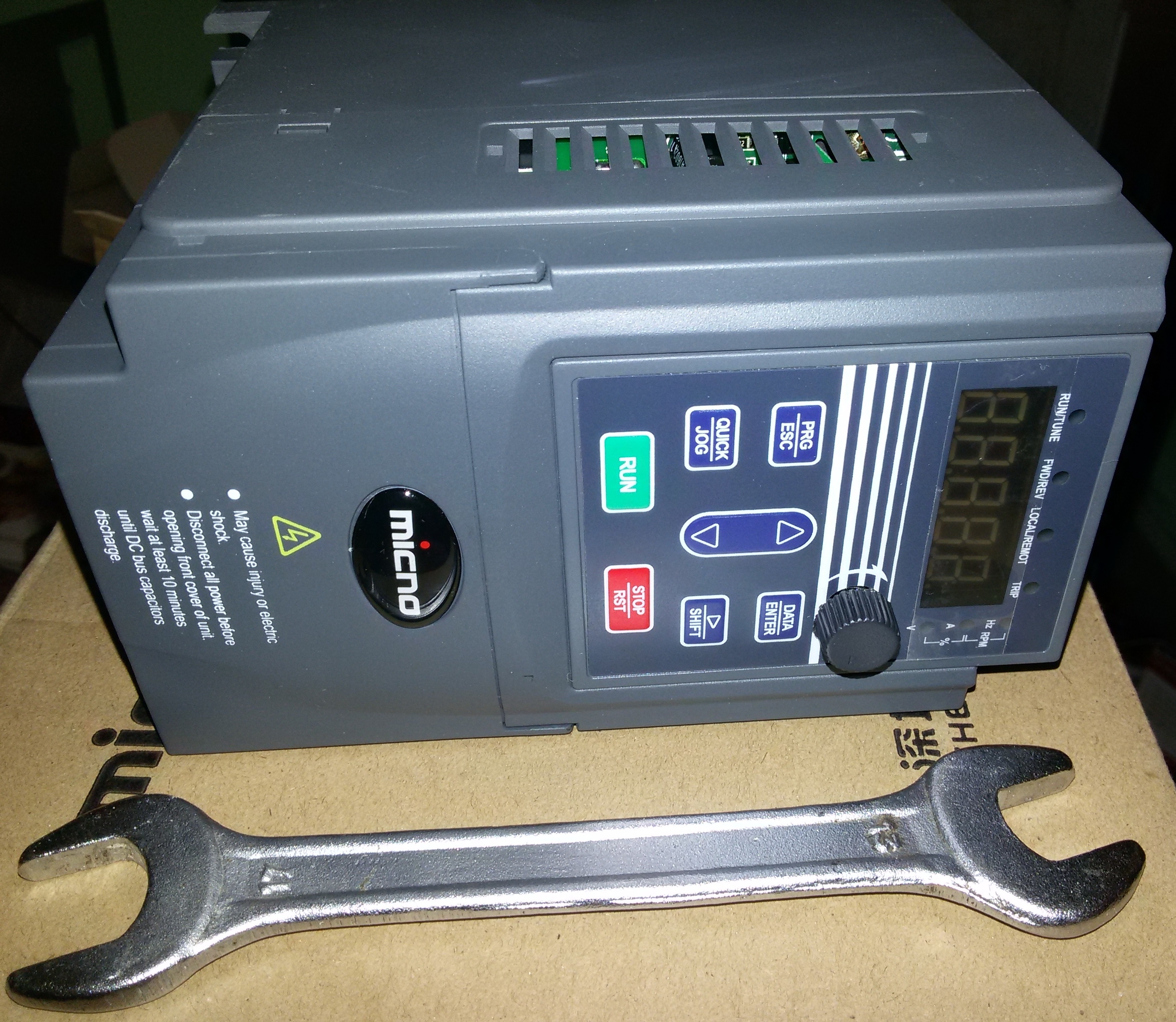

оч похоже на писк частотника. попробуй снизить частоту поднесущей ШИМ.
shuttle
Сообщения: 54
Зарегистрирован: 27 июн 2014, 22:12
Репутация: 3
Сообщение shuttle »
donvictorio писал(а):оч похоже на писк частотника. попробуй снизить частоту поднесущей ШИМ.
Вообще я по его инструкции частотник настроил. Если я правильно понял, то менять нужно параметр "Carrier frequency" (P0-15 для Micno KE300X) В мануале указан диапазон 1-16КГц. То видео, что я снял было на 6Кгц. При уменьшении частоты звук еще противнее, а вот увеличив до 12КГц, получил гораздо более приятный эффект. Но вроде нагревается на повышенной частоте гораздо быстрее.
Кто брал такой шпиндель- откликнитесь. Посмотрите пож. настройки несущей частоты у себя.

donvictorio
Сообщения: 2349
Репутация: 683
Настоящее имя: Виктор
Сообщение donvictorio »
у меня 10кГц. разницы в работе не чувствую совсем, какое бы значение не ставил. Говорят изменением частоты можно уйти от наводок, но у меня этой проблемы нет, ничо сказать не могу.
