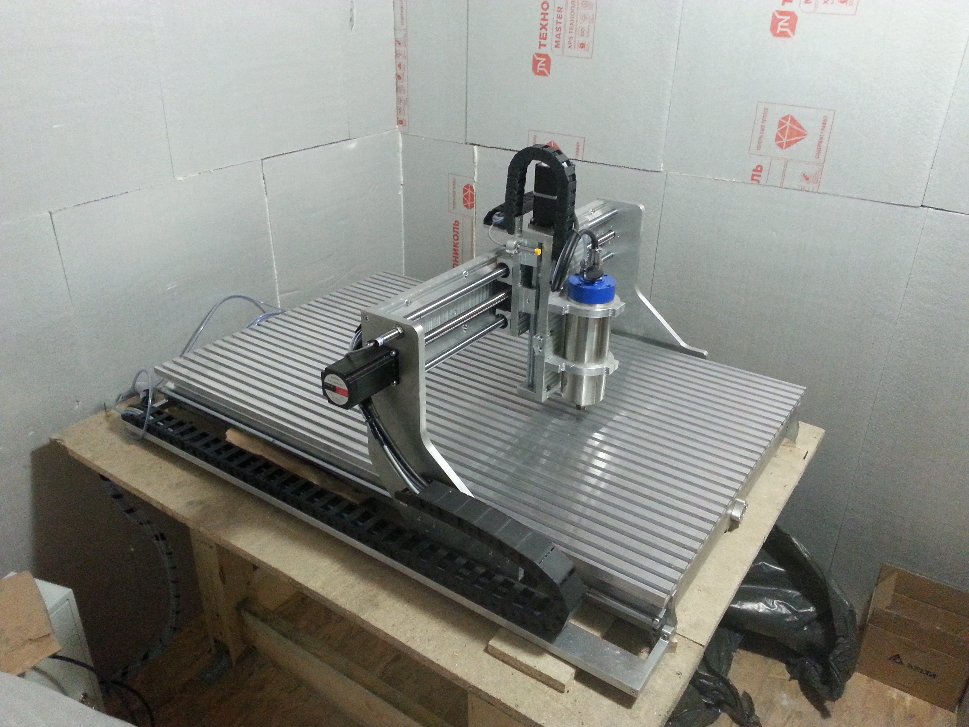

Чуть больше года назад я проснулся в пять утра и понял, что мне нужен ЧПУ-фрезер. Я нагуглил какой-нибудь форум и попал сюда. Сколько-то почитал и понял, увидев эту ветку, что нашёл, то, что хотел. Потом около года я периодически запрашивал(актуализировал) цену у Наиля. Думал, что раза с третьего он пошлёт меня куда подальше. Денег на покупку у меня не было, но я знал как их достать. Больше года доставал.
Так или иначе, я купил станок Вектроник А1-РЦ (СМ). ТАк как я валенок в машиностроении, я, скорей, опытный пользователь, поэтому попросил Наиля сделать машину под ключ, чтобы просто "подключить к компьютеру" и работать. Станок был изготовлен в оговоренный срок, доставка из Красноярска в Московскую область обошлась мне в ту же сумму, что и доставка от терминала до дома(20 км) :hehehe: .
Около месяца не было возможности попробовать/запустить станок по совоим причинам. Последний раз я работал с ЧПУ-оборудованием дурынде intermac master 33(окей, гугл) лет пять назад по кварцевому агломерату и в памяти остались лишь сааааамые-самые базовые вещи типа зависимости подачи от вращения шпинделя. Оказалось, что если почитать форум, подумать головой и поставить 12мм фрезу, то можно ничего не бояться и просто пробовать :lol: Самую-самую базу арткама и энсистудио освоил за пару часов и... и просто начал пилить!
Пока что хвастаться нечем, гениальных изделий не изобрёл, но свой минимум, на который рассчитывал, делать могу.
Претензии/проблемы? нет.
Спасибо Наилю за аппарат, я доволен!
Крайне рекомендую этого человека к сотрудничеству.

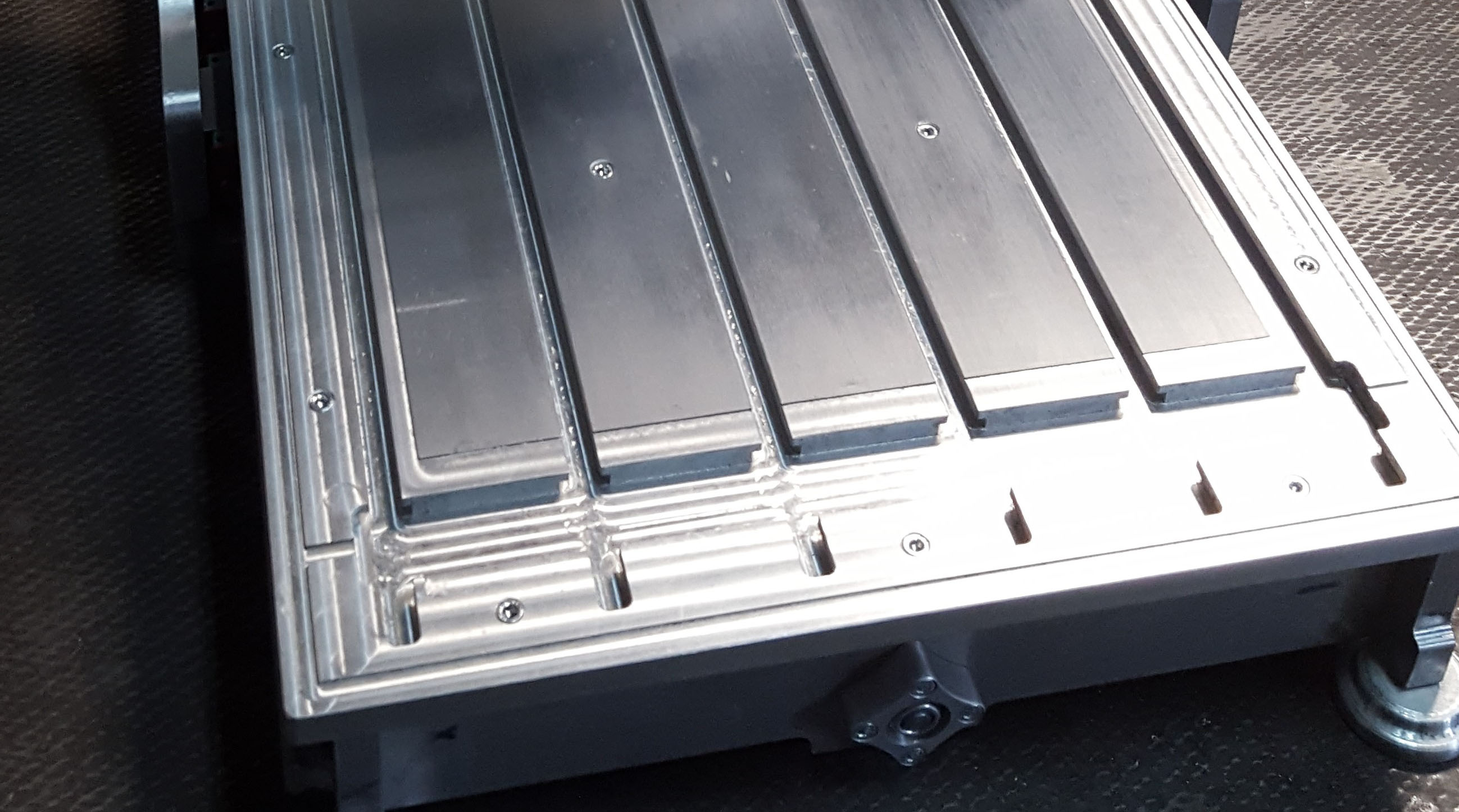

Patriot писал(а):Наиль, покупал веткроник А2 РП около года назад. Брал с Т-слотами. А если дозаказать плиту на него, на ней будут все все отверстия под крепеж к станку? Или нужно будет самому сверлить? И что насчет ровности стола? Нужно ли его будет фрезеровать на станке, что бы в ноль был?
Стол из цельной фрезерованной плиты можете заказать. Отверстия в столе будут, а вот крепежные отверстия в раме Вам придется самому сверлить. По ровности, я при изготовлении стола, оставляю плоскость в рабочей зоне не тронутой, а края снимаю на 0,3 мм.. т.е. рабочая зона в столе будет выше краев на 0,3 мм., после установки стола на станок, выравниваете своей фрезой поверхность и стол будет идеально ровный, относительно плоскости работы вашей фрезы.
Стол.jpg (4678 просмотров) <a class='original' href='./download/file.php?id=93842&mode=view' target=_blank>Загрузить оригинал (380.42 КБ)</a>
Ага, т.е. стол сажается по периметру на раму, а не на теже места что т-слоты.. Я почему -то думал у них общие крепежные отверстия. А в чем преимущество цельного стола над слотами?

А в столе отверстия под М5 ?

Re: Наборы "Вектроник" для самостоятельной сборки ЧПУ станка
Сообщение vektron »
Крепления отличаются. Преимущество фрезерованного стола в его целостности, наличием каналов для сбора СОЖ, и возможности чистовой фрезеровки плоскости.
Крепление М5х20, DIN912
