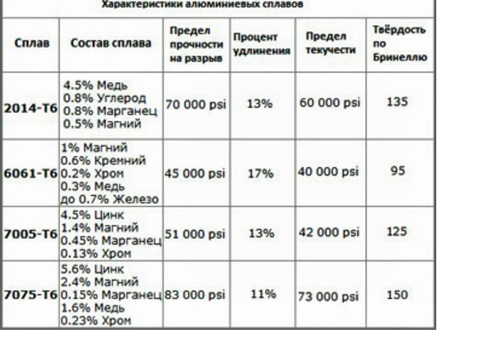

Случайно попалась информация про покрытия, свойства и др. материалов типа Д16Т/2014Т/2024Т, 7075Т/В95Т, 6061Т/АД33 и др.
http://rezat.ru/ref/rukmaterial/aljumin ... type_iii_/
Во всяком случае может будет полезно кому-то
ТАБЛИЦА СРАВНЕНИЯ СПЛАВОВ АЛЮМИНИЯ С ТВЁРДОСТЬЮ.jpg (3338 просмотров) <a class='original' href='./download/file.php?id=78286&sid=7437fc2a2b2cf2fc108c6dde6a61ebf6&mode=view' target=_blank>Загрузить оригинал (46.58 КБ)</a>
