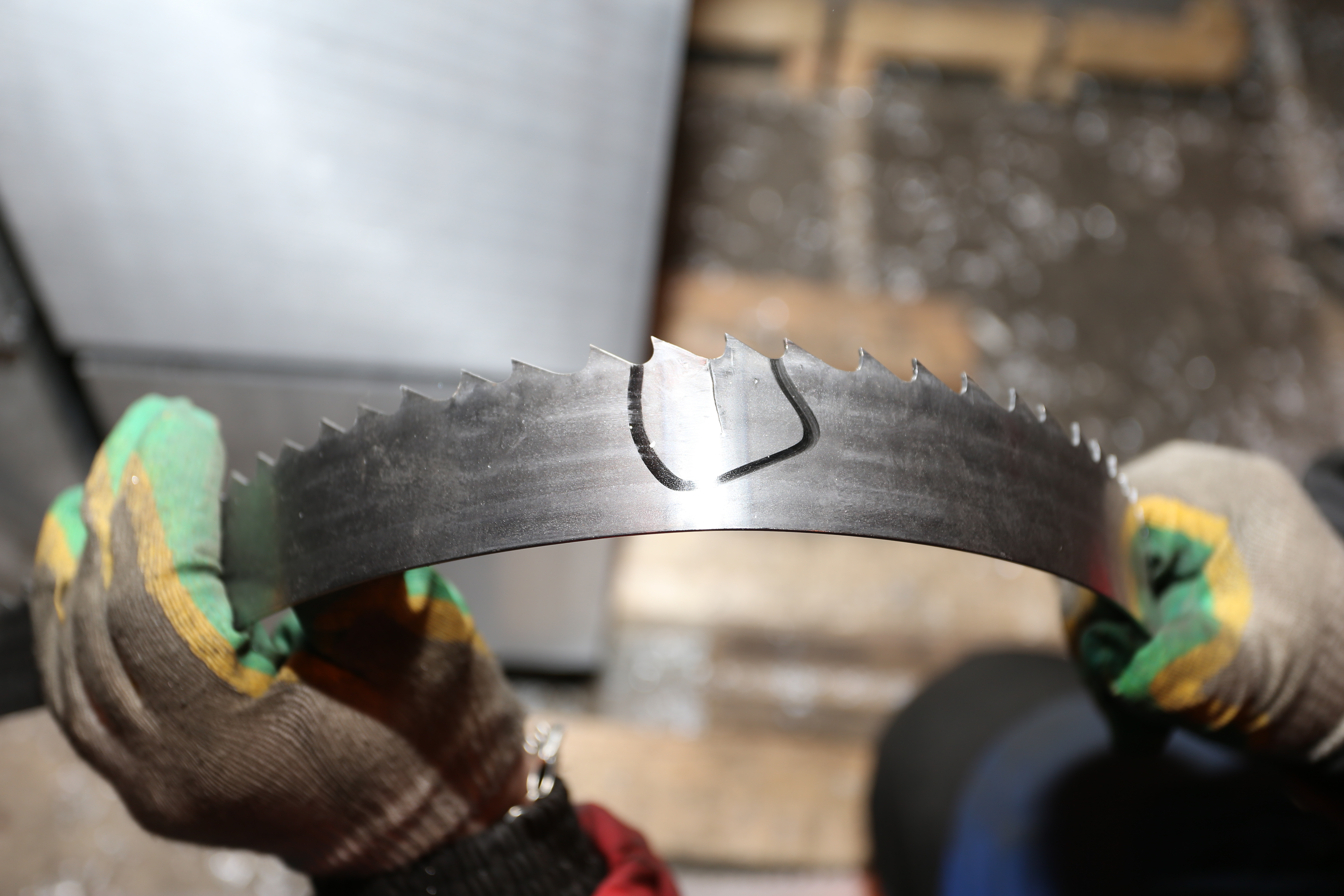

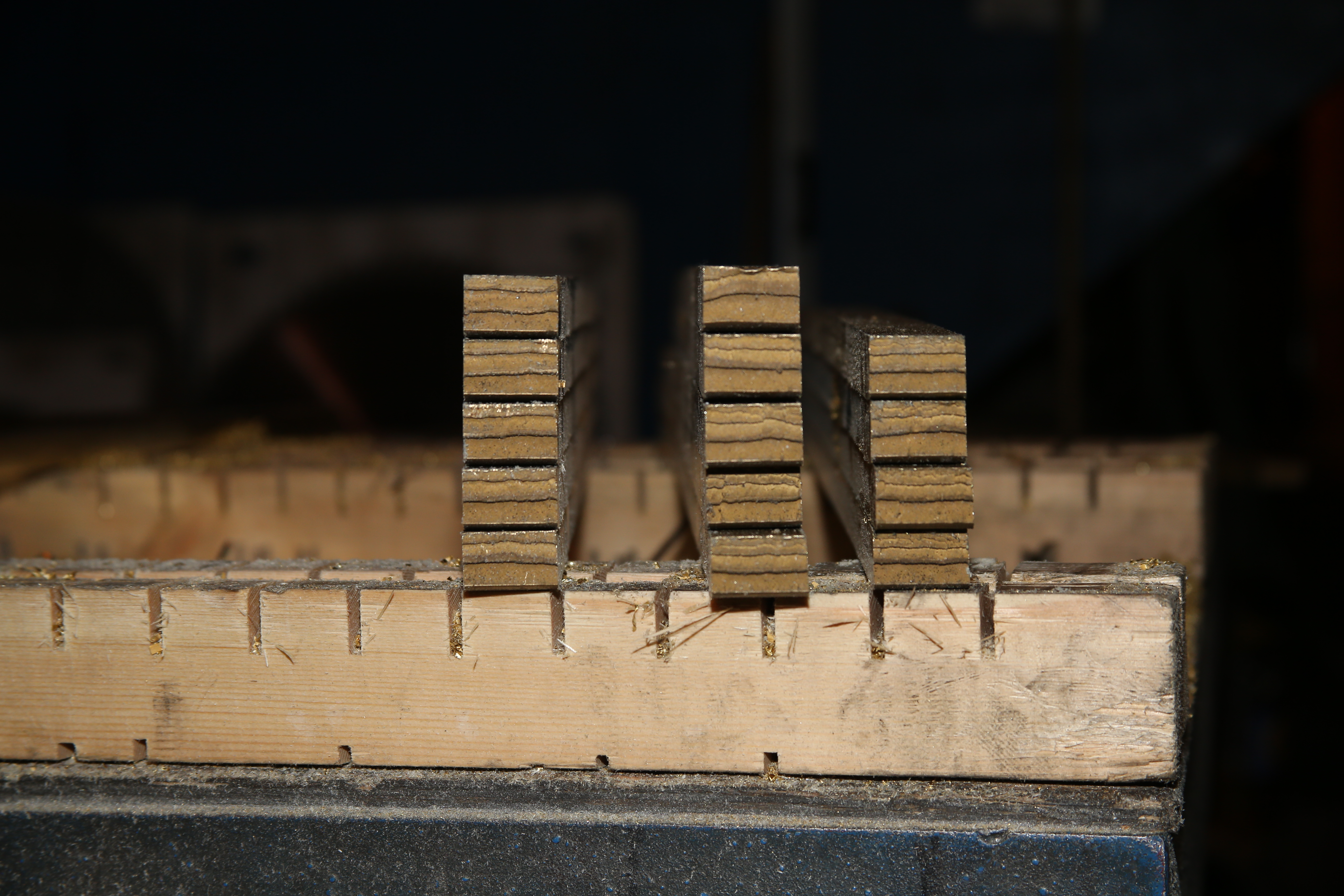

А если у сварщика пил руки из ..."ушей", например, растут, то через час работы возникают звуки.
Трещина иногда растёт лавинообразно.

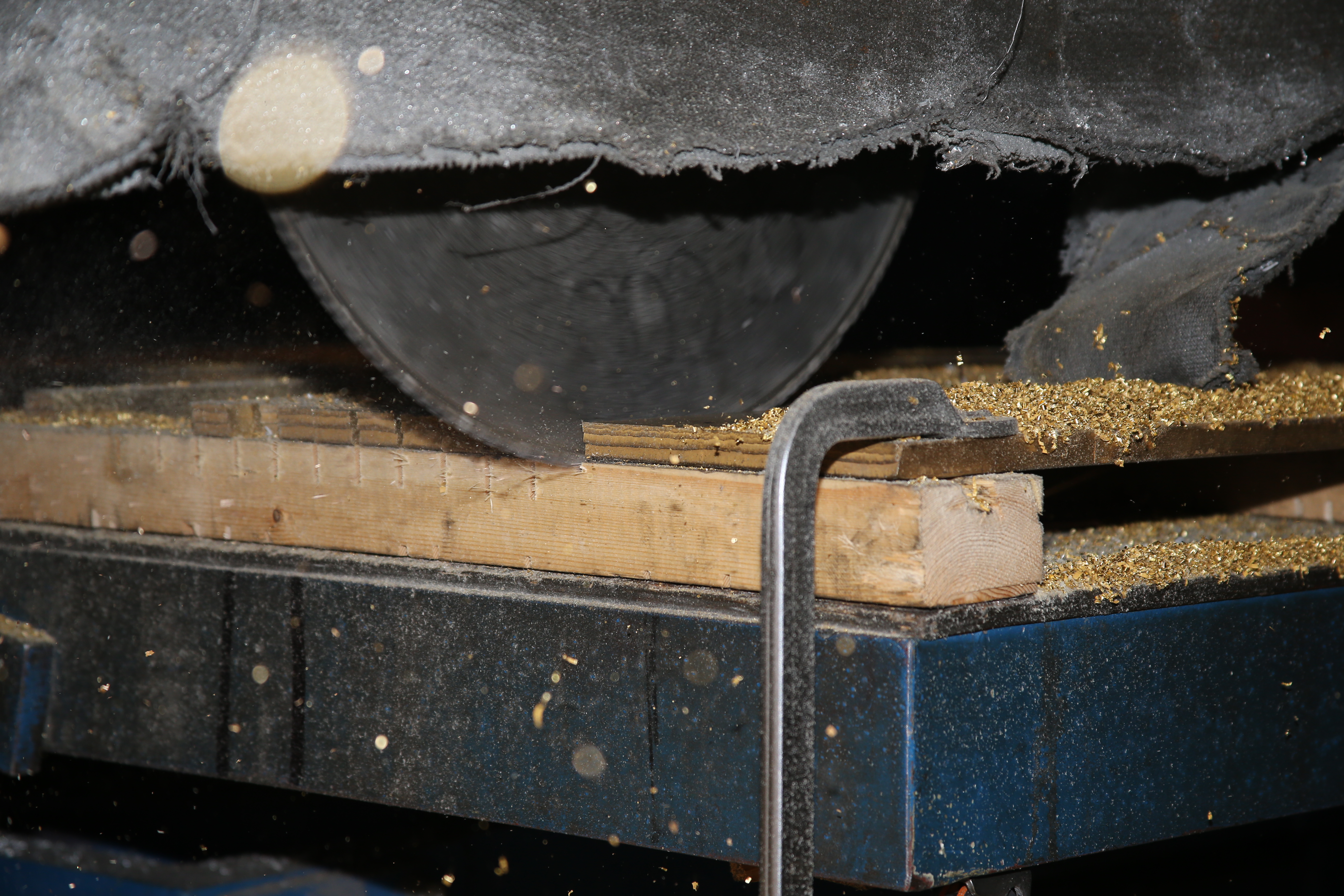

Немножко нафоткал
Заготовки (5246 просмотров) <a class='original' href='./download/file.php?id=66961&mode=view' target=_blank>Загрузить оригинал (9.09 МБ)</a>
Заготовки
Так нарезалась латунь, =20мм (5246 просмотров) <a class='original' href='./download/file.php?id=66962&mode=view' target=_blank>Загрузить оригинал (9.96 МБ)</a>

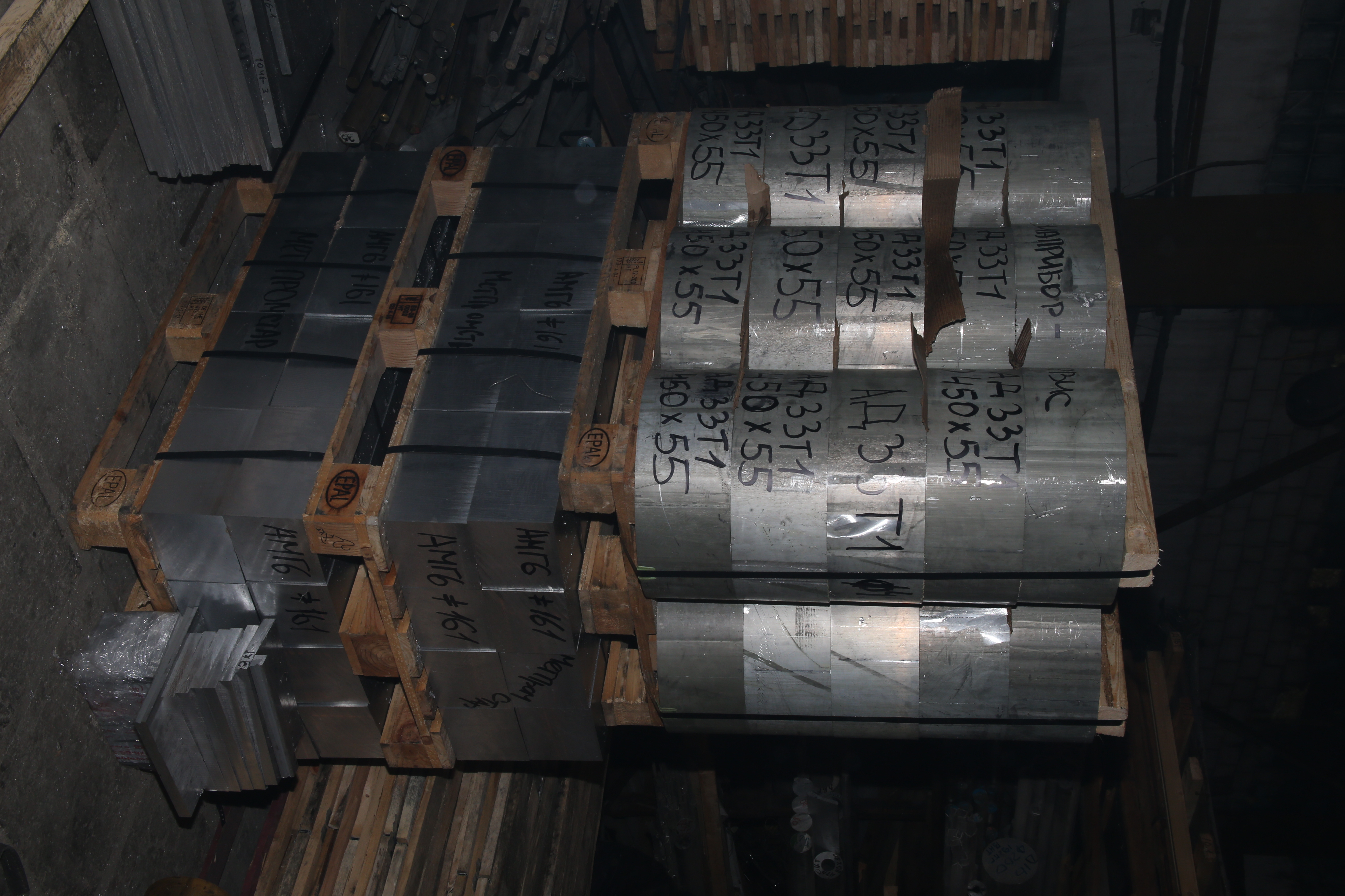

Вот такие заготовки были в итоге поставлены для серьёзных изделий.
АД33Т.
Изначально запрос был на АД33. Лично бился с заказчиком, чтобы он согласился на калёный материал.
Когда они поняли свою ошибку, радости не было предела.
Правда я всё равно не понимаю преимущество данного материала перед АМГ6, 1561, Д16Т или В96Ц3Т1.
Мораль:
Передирать у буржуев надо правильно. До мелочей.
Заготовки из труб АД33Т с АТП (4990 просмотров) <a class='original' href='./download/file.php?id=74446&mode=view' target=_blank>Загрузить оригинал (8.18 МБ)</a>

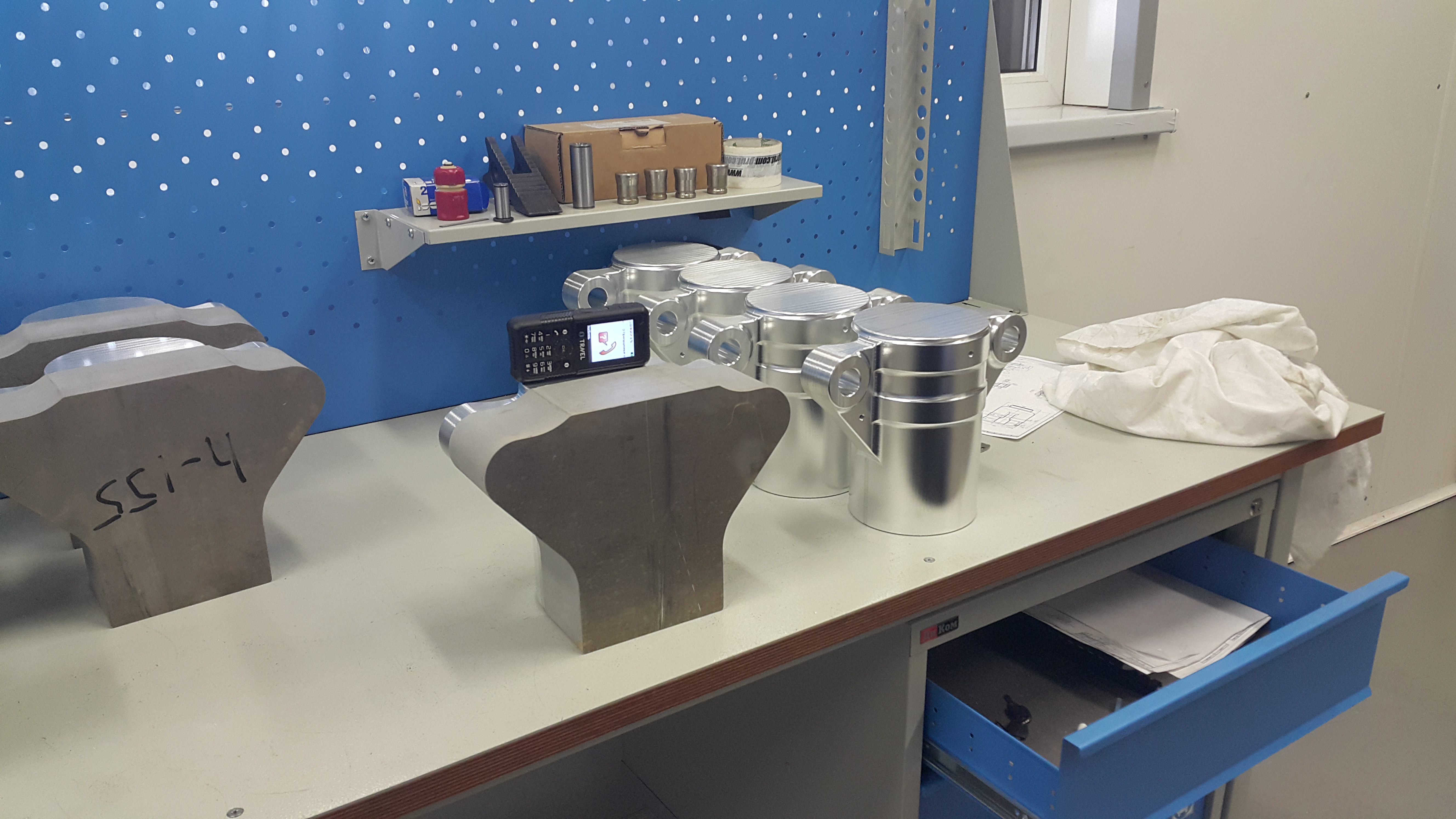

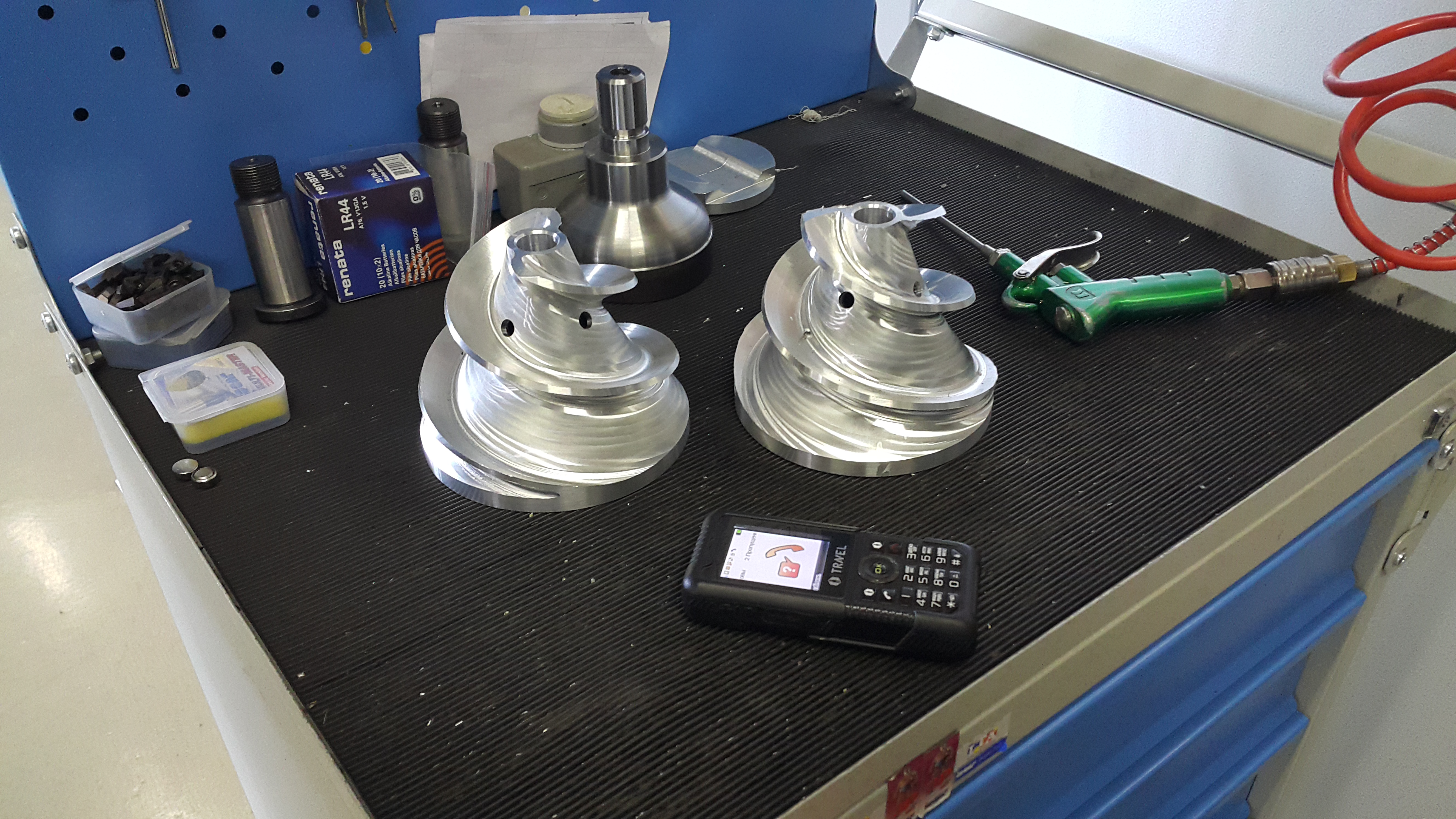

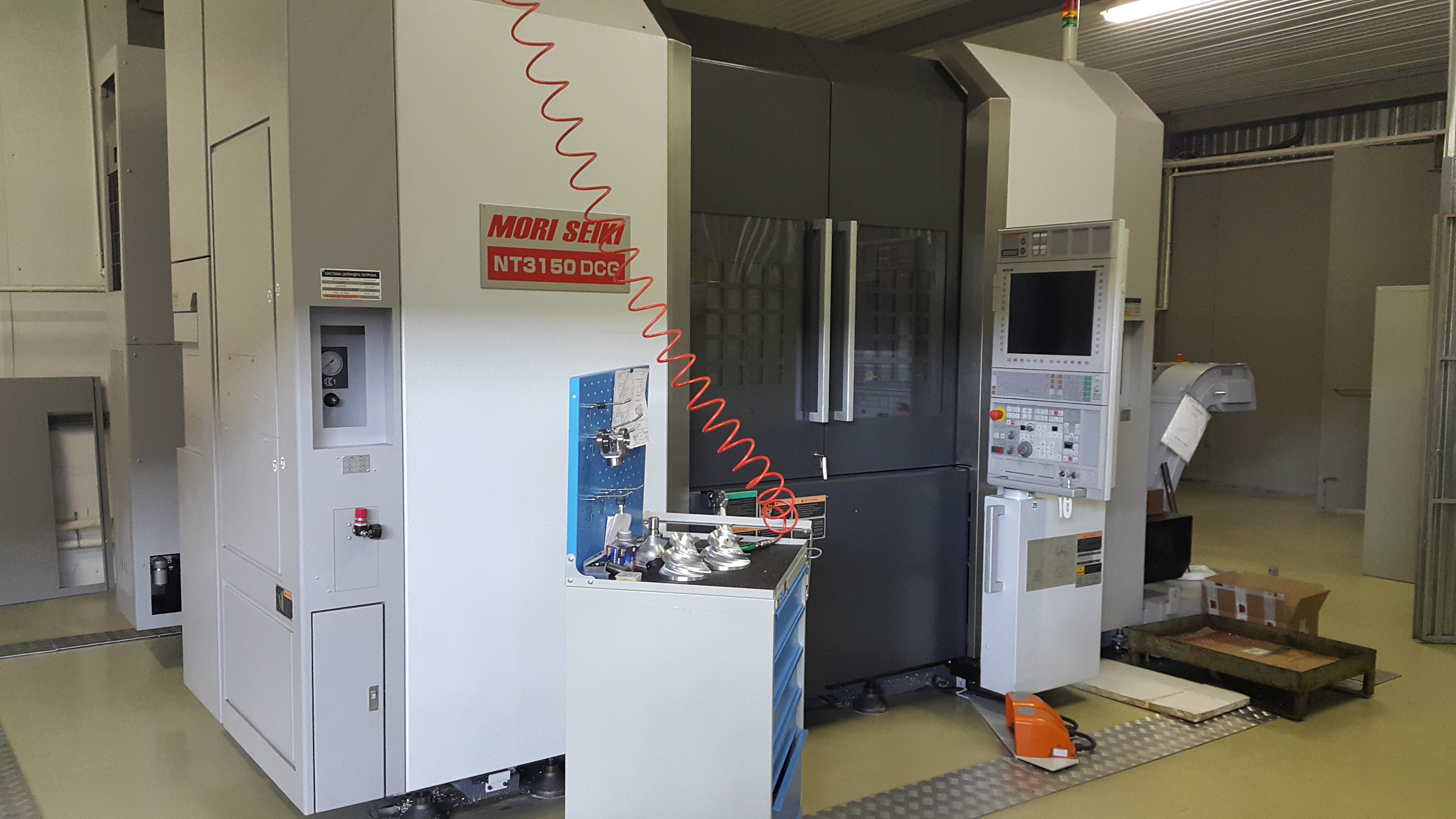

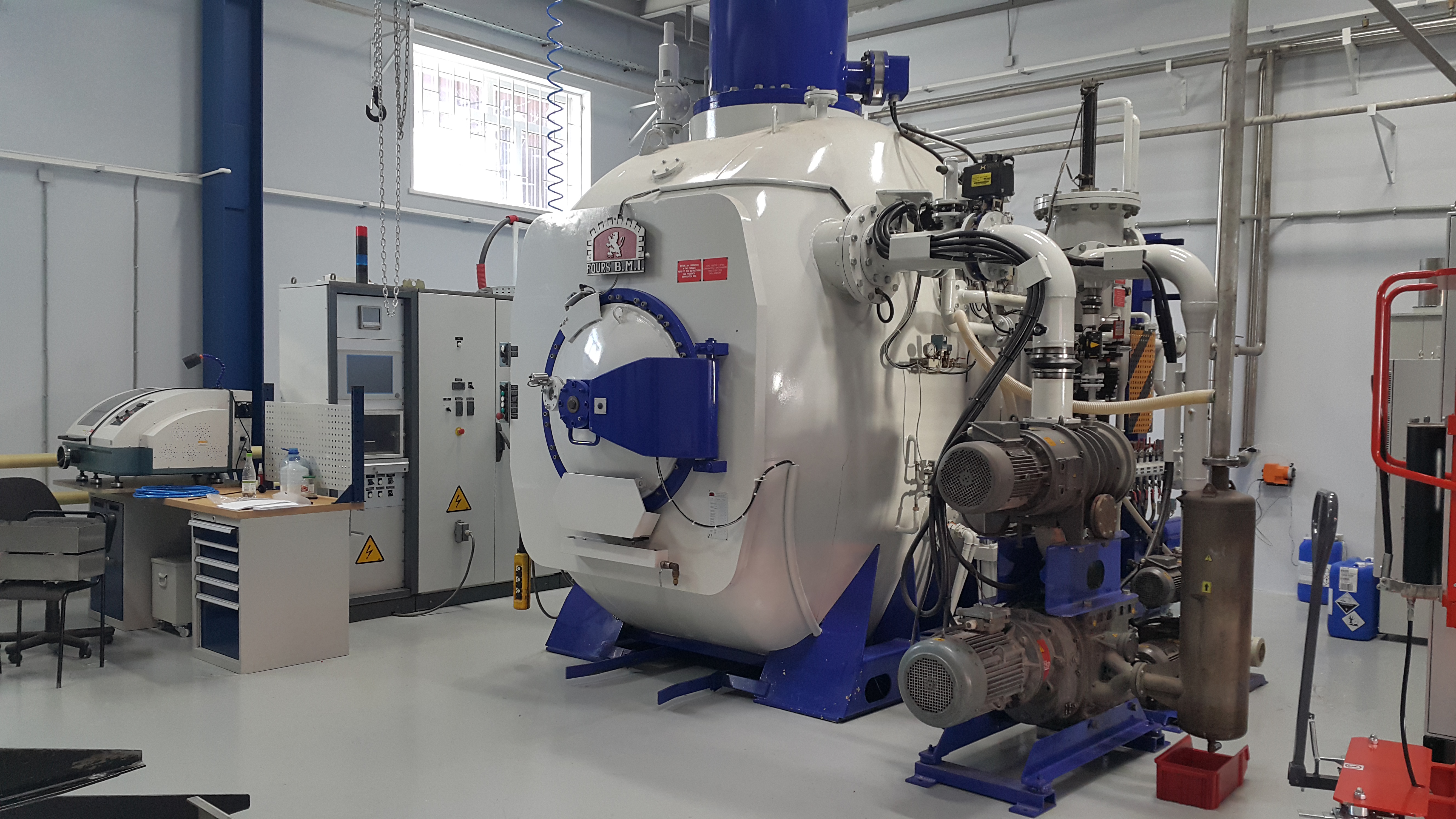

Был в гостях в г. Раменское (Московская обл.).
Очень понравилось в компании ООО Спрут. Андрей молодец, ну и директор их тоже. Делают аварийно-спасательную технику. И гидравлику для строителей.
Используют только качественный надёжный материал. Очень понравилось.
В тот же день рядом заехал в ООО СЦК, к Роману. Молодец Роман. Хаасы и универсалы-- чего их фоткать. Но очень понравилась эрозия молибденовой проволокой.
Нержавейка и жаропрочка у них лучшие друзья. Ну и алюмишка тоже. Директор достоин уважения.
г. Раменское ООО СПРУТ, станок то, что надо. И очень дорогой. И такого типа у них как на выставке Металлообработка. Не на много меньше конечно. (4925 просмотров) <a class='original' href='./download/file.php?id=74892&mode=view' target=_blank>Загрузить оригинал (4.11 МБ)</a>
г. Раменское ООО СПРУТ. Из нашего дюраля делают такие изделия. Телефон для масштаба. (4925 просмотров) <a class='original' href='./download/file.php?id=74893&mode=view' target=_blank>Загрузить оригинал (4.54 МБ)</a>
г. Раменское ООО СПРУТ. Из нашего дюраля делают такие хреновины. (4925 просмотров) <a class='original' href='./download/file.php?id=74894&mode=view' target=_blank>Загрузить оригинал (3.99 МБ)</a>
г. Раменское ООО СПРУТ. Вакуумная закалочная печь. (4925 просмотров) <a class='original' href='./download/file.php?id=74895&mode=view' target=_blank>Загрузить оригинал (4.04 МБ)</a>
ООО СЦК, г. Раменское. Молибденовая эрозия. (4925 просмотров) <a class='original' href='./download/file.php?id=74896&mode=view' target=_blank>Загрузить оригинал (3.63 МБ)</a>
ООО СЦК, г. Раменское. Молибденовая эрозия. (4925 просмотров) <a class='original' href='./download/file.php?id=74897&mode=view' target=_blank>Загрузить оригинал (3.49 МБ)</a>
ООО СЦК, г. Раменское. Молибденовая эрозия. Жаропрочка. Я тоже подумал, что это известная с детства деталь велосипеда. (4925 просмотров) <a class='original' href='./download/file.php?id=74898&mode=view' target=_blank>Загрузить оригинал (3.1 МБ)</a>
ООО СЦК, г. Раменское. Молибденовая эрозия. Жаропрочка. &quot;Известная с детства деталь велосипеда&quot;. (4925 просмотров) <a class='original' href='./download/file.php?id=74899&mode=view' target=_blank>Загрузить оригинал (3.6 МБ)</a>
ООО СЦК, г. Раменское. Молибденовая эрозия. Жаропрочка. "Известная с детства деталь велосипеда".

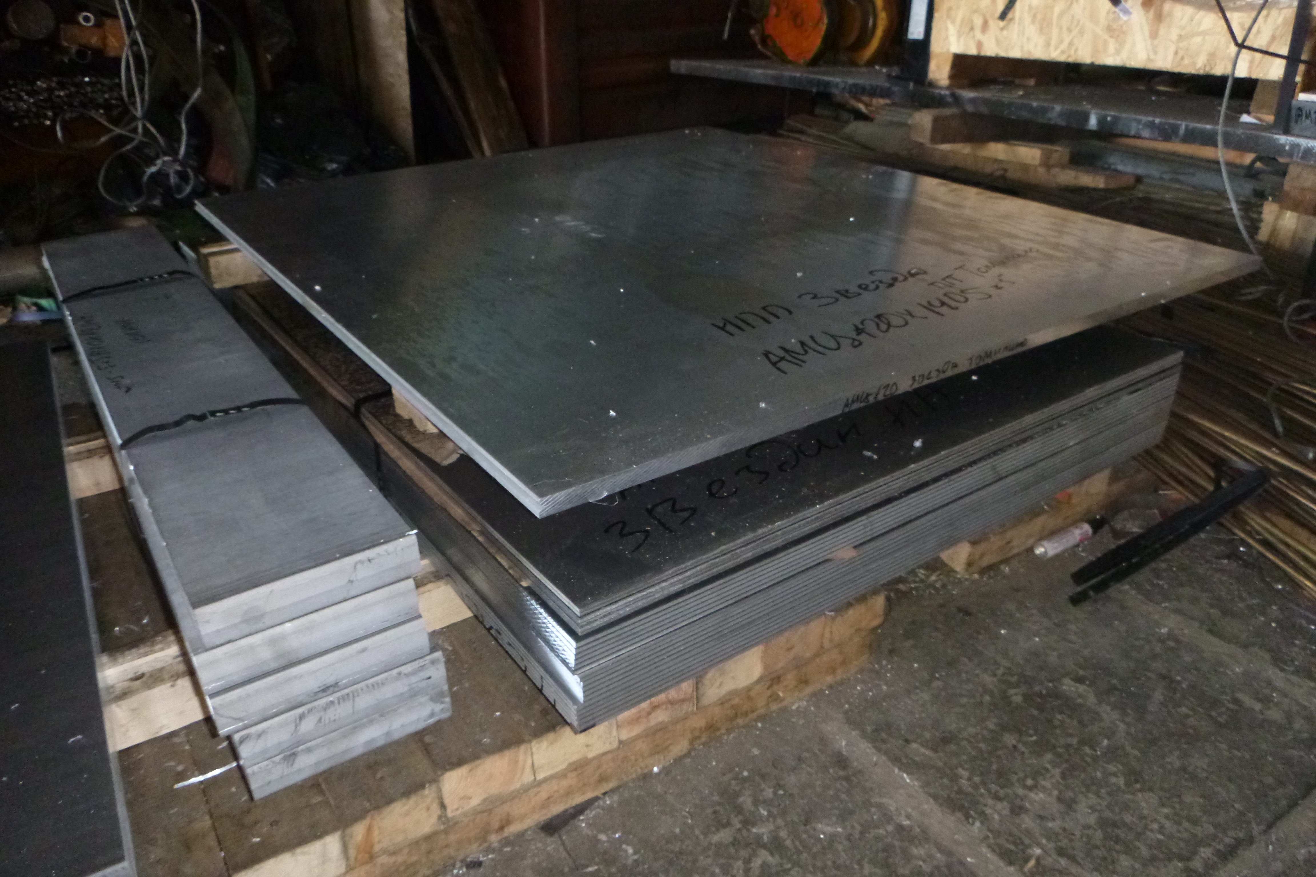

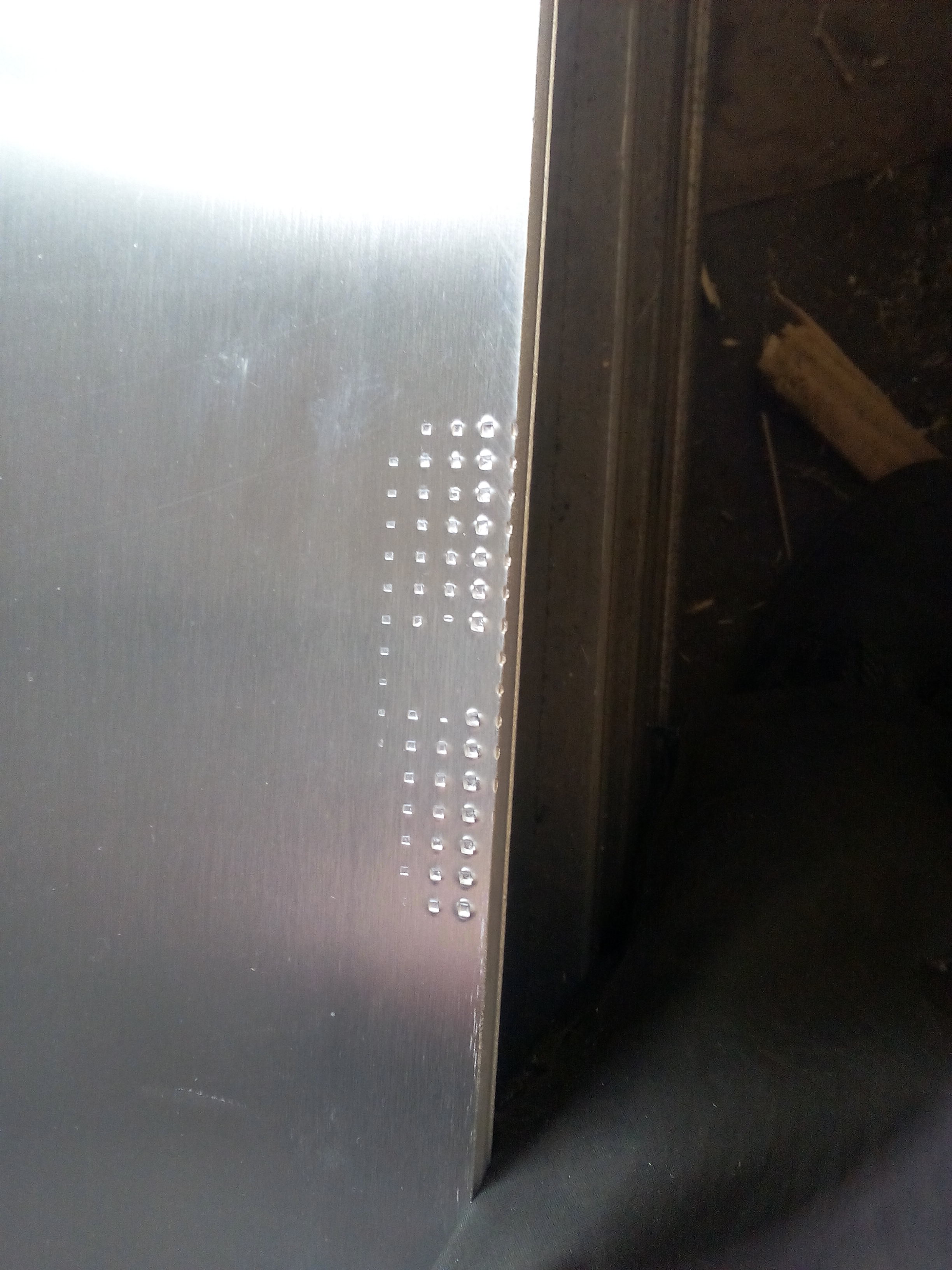

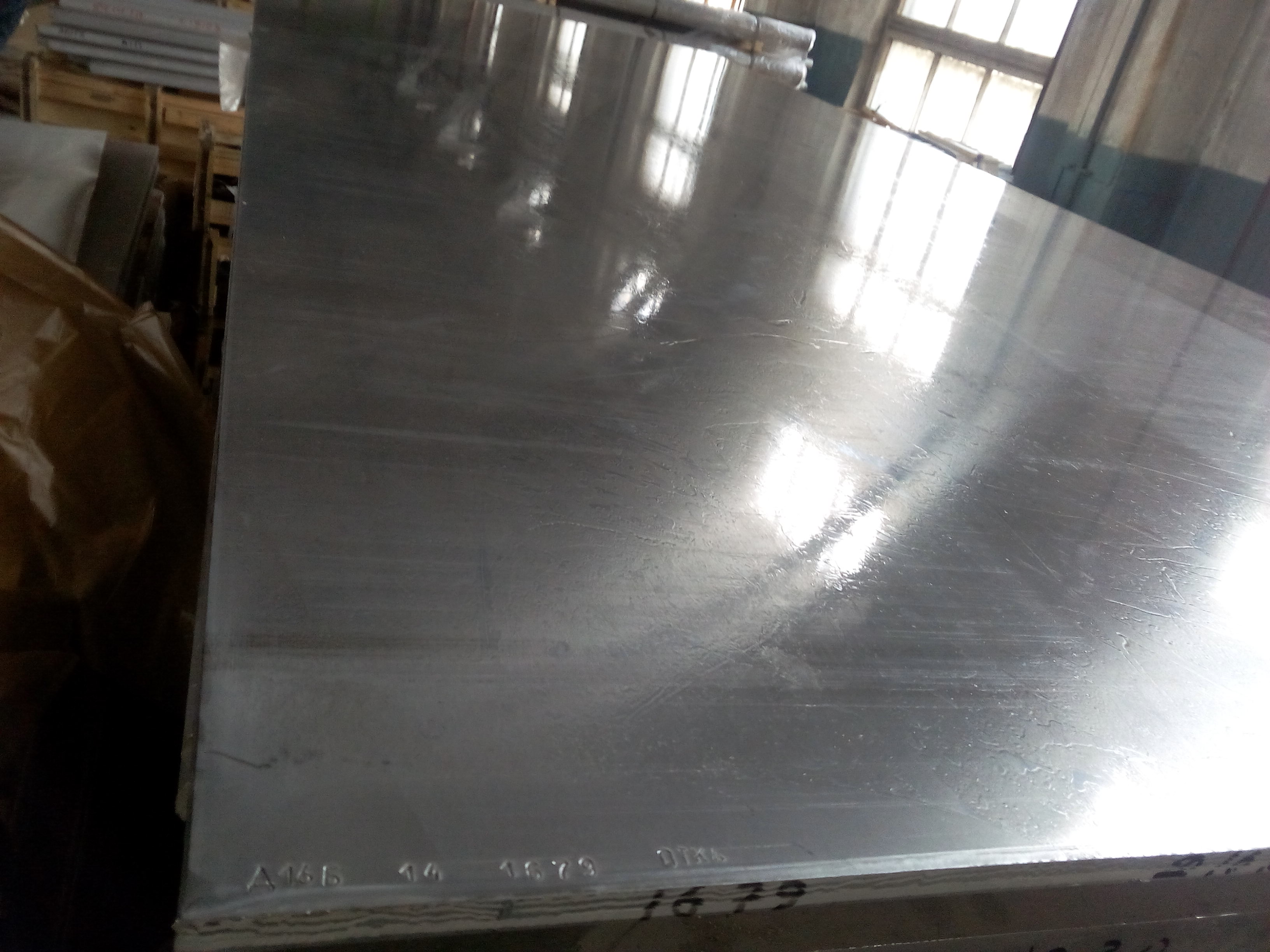

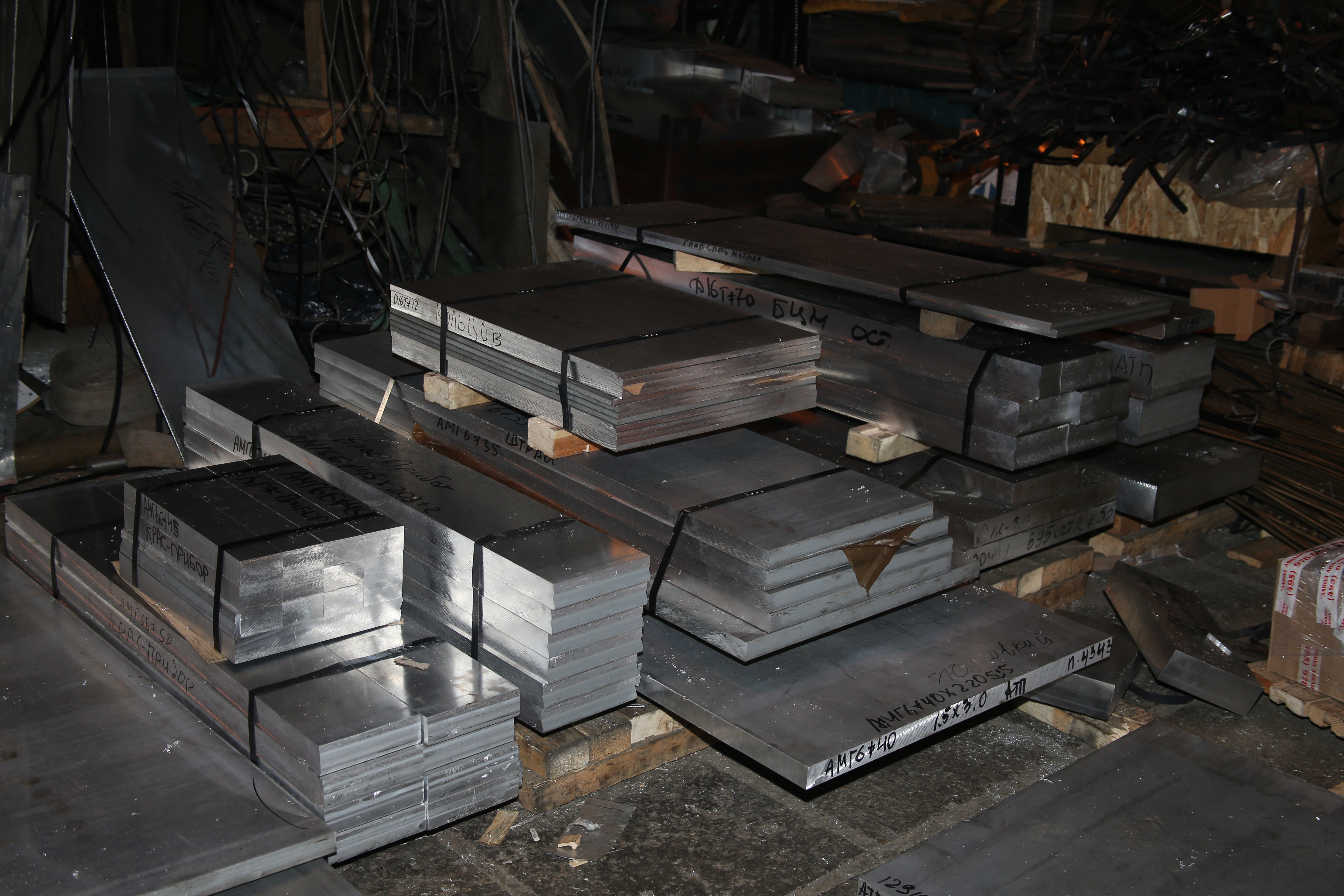

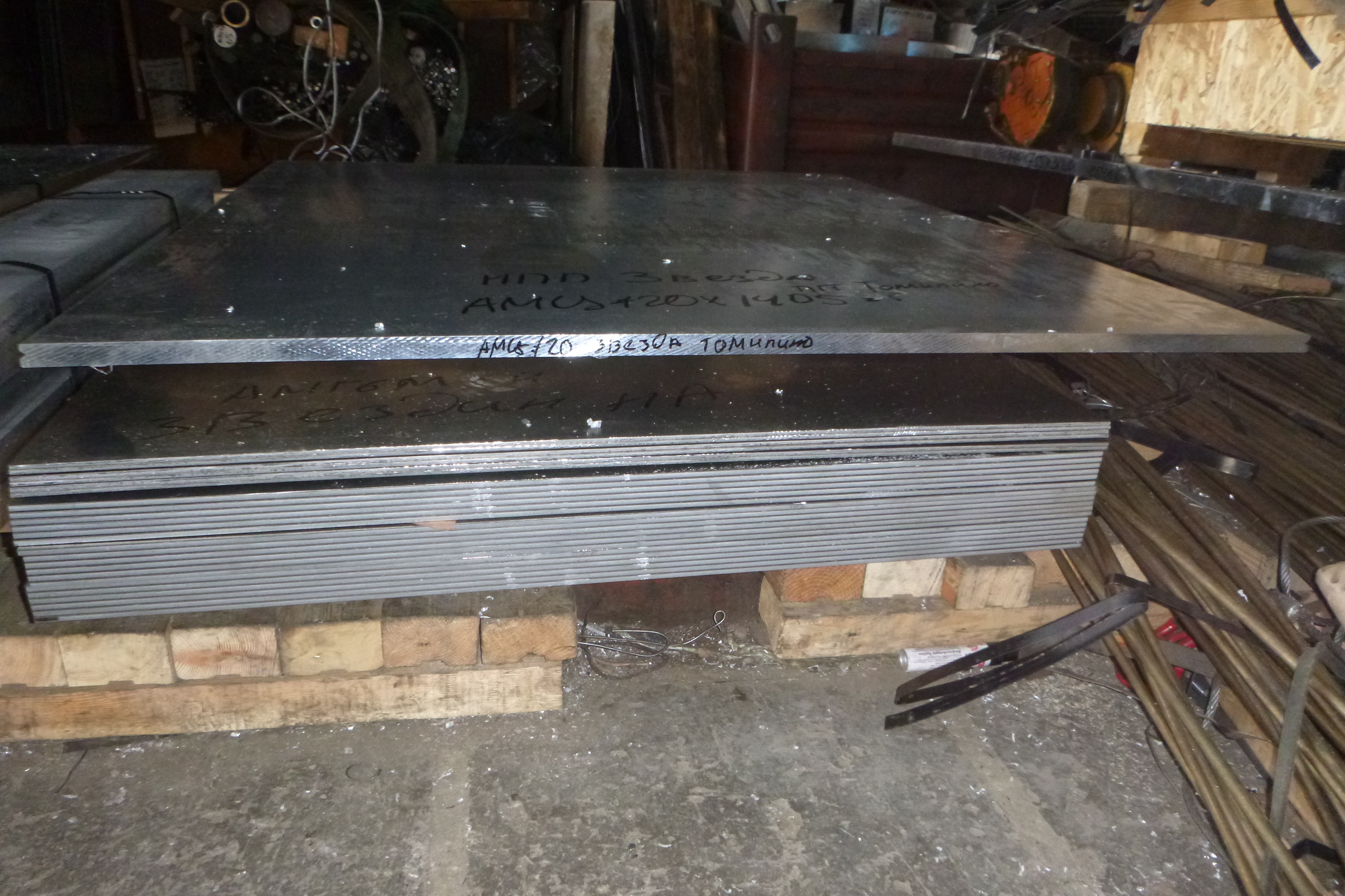

Бывает и такое на плитах.
Следы растяжных машин.
Это "нормально".
На КУМЗе.
К сожалению.
Плита Д16Б =14мм (4878 просмотров) <a class='original' href='./download/file.php?id=75946&mode=view' target=_blank>Загрузить оригинал (858.71 КБ)</a>
Плита Д16Б =14мм
Плита Д16Б =14мм, заводское клеймо (4878 просмотров) <a class='original' href='./download/file.php?id=75947&mode=view' target=_blank>Загрузить оригинал (940.34 КБ)</a>
След растяжной машины. (4878 просмотров) <a class='original' href='./download/file.php?id=75948&mode=view' target=_blank>Загрузить оригинал (887.84 КБ)</a>
Снизу листы АМГ6М (без Б, без плакировки) =4мм и =6мм (4878 просмотров) <a class='original' href='./download/file.php?id=75949&mode=view' target=_blank>Загрузить оригинал (5.75 МБ)</a>
Сверху плита АМЦ. Похожесть названий--совпадение. Случайное (4878 просмотров) <a class='original' href='./download/file.php?id=75950&mode=view' target=_blank>Загрузить оригинал (5.64 МБ)</a>
Кусочек счёта на резку  листов АМГ6М. (4878 просмотров) <a class='original' href='./download/file.php?id=75951&mode=view' target=_blank>Загрузить оригинал (30.59 КБ)</a>

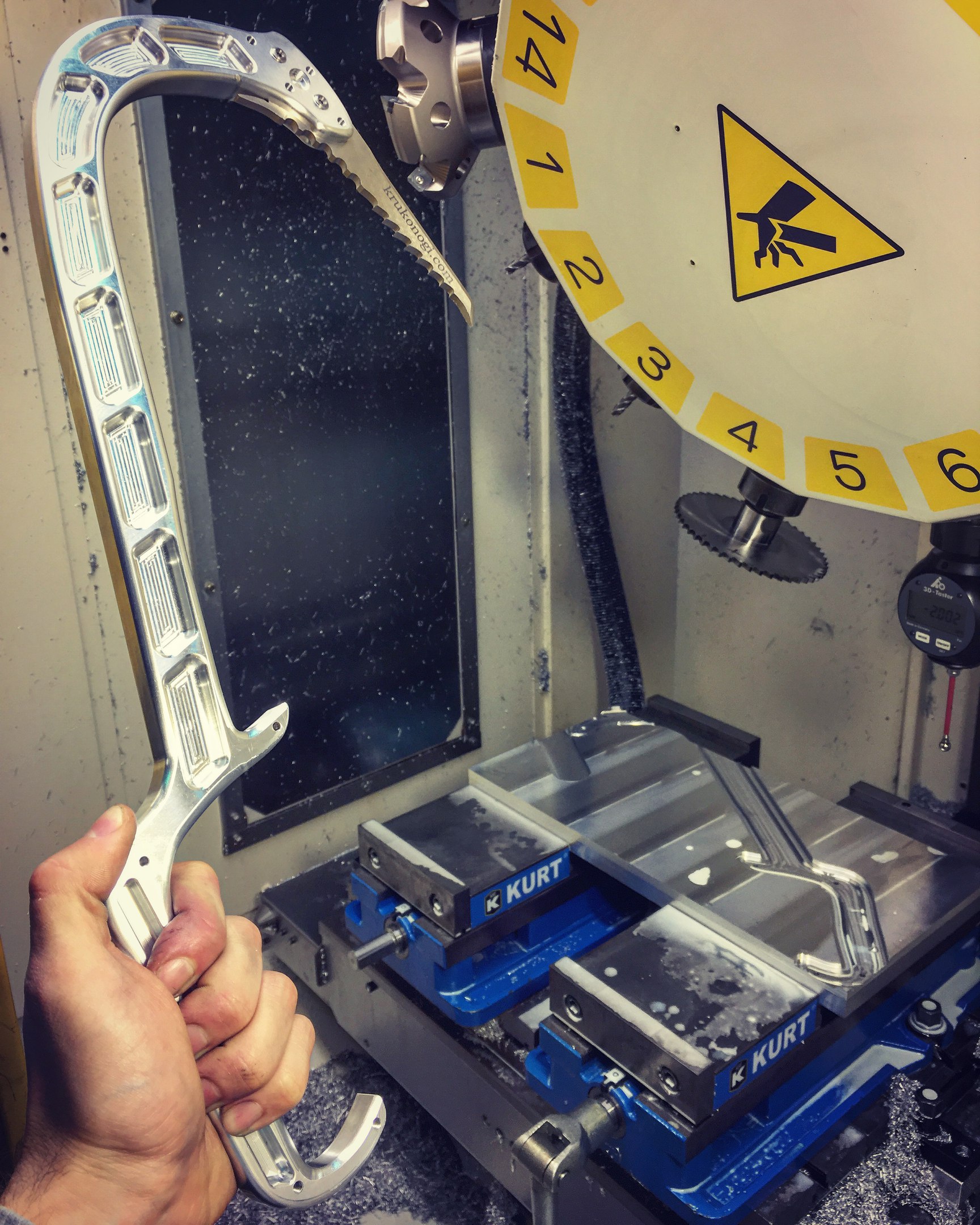

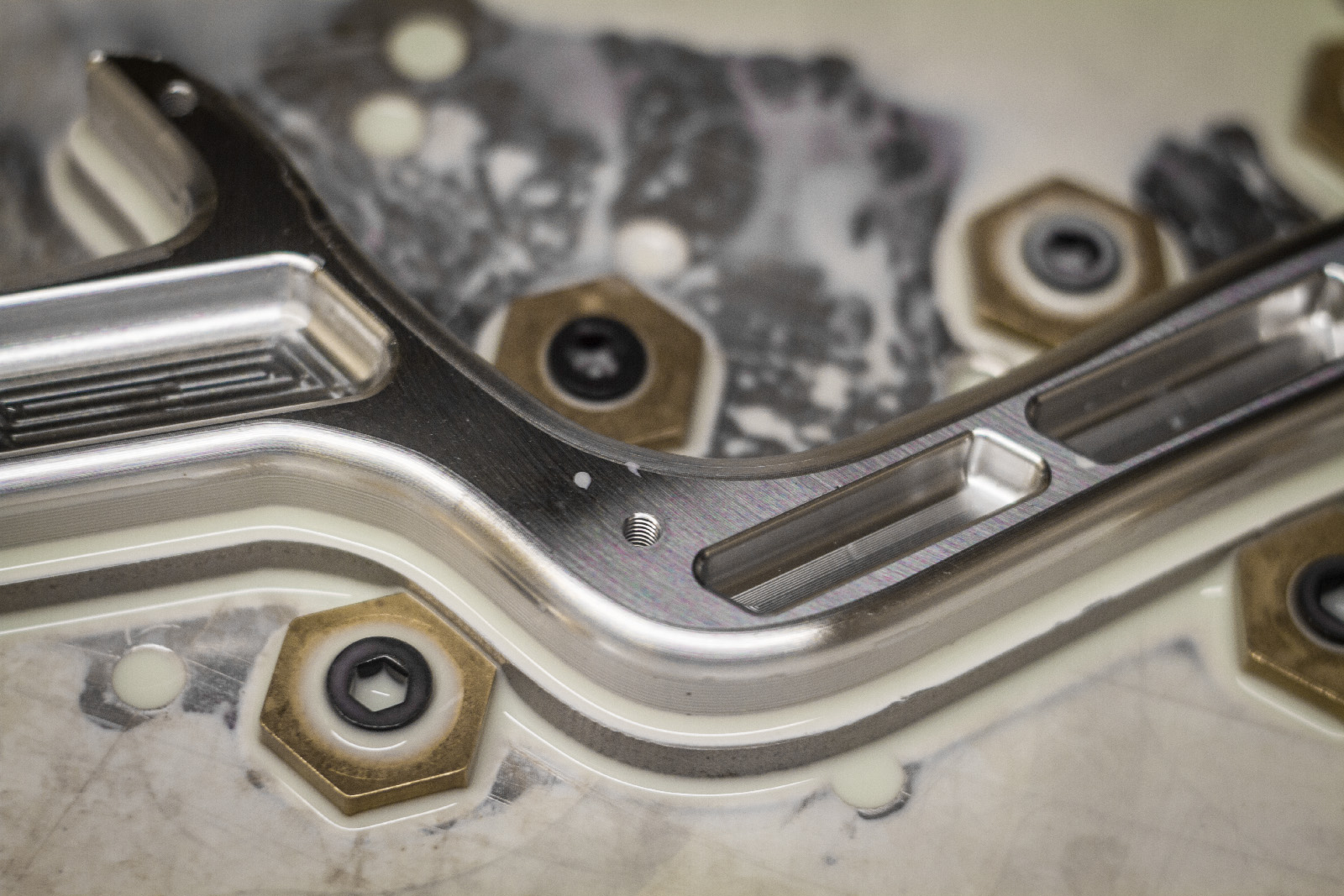

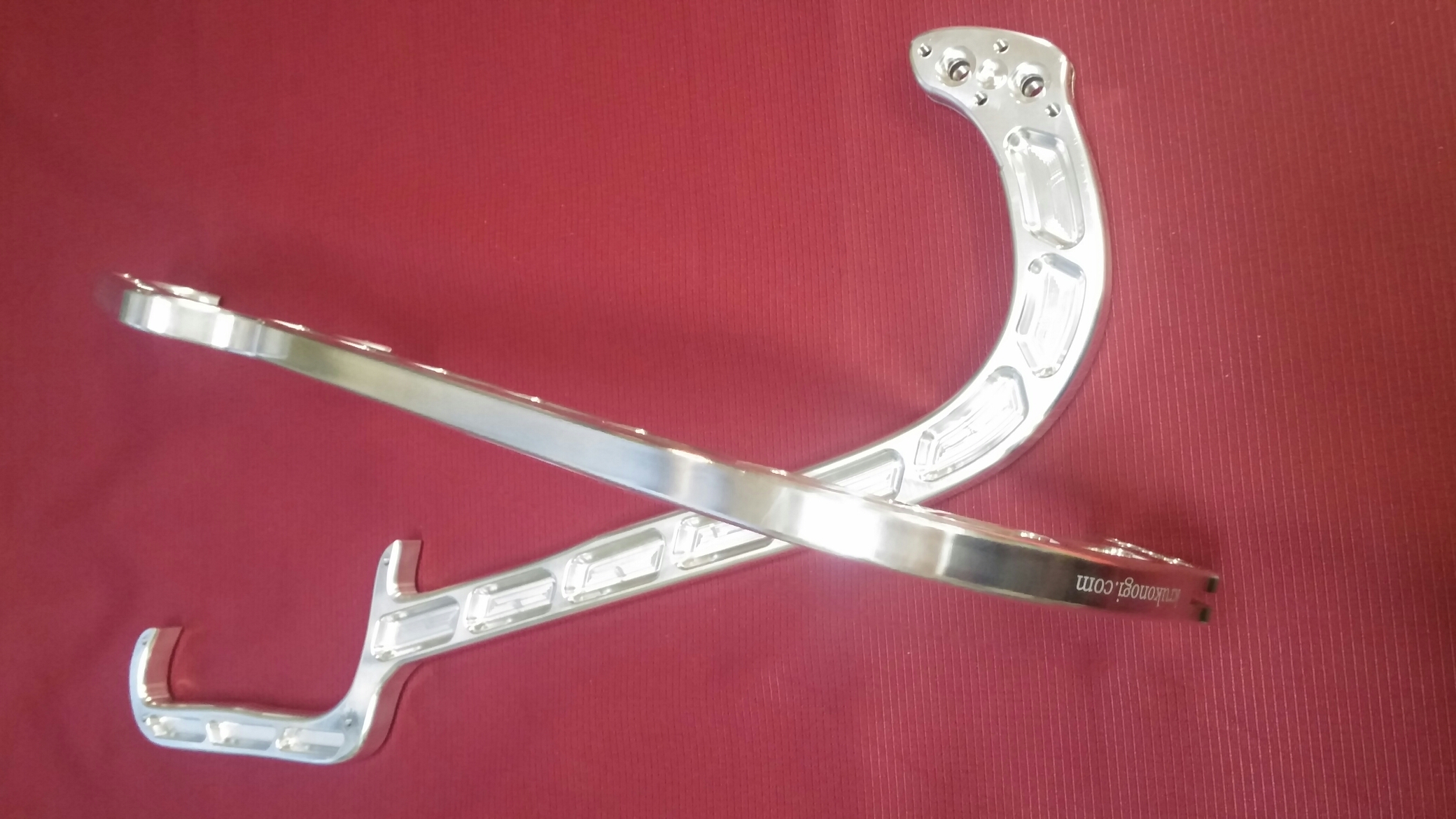

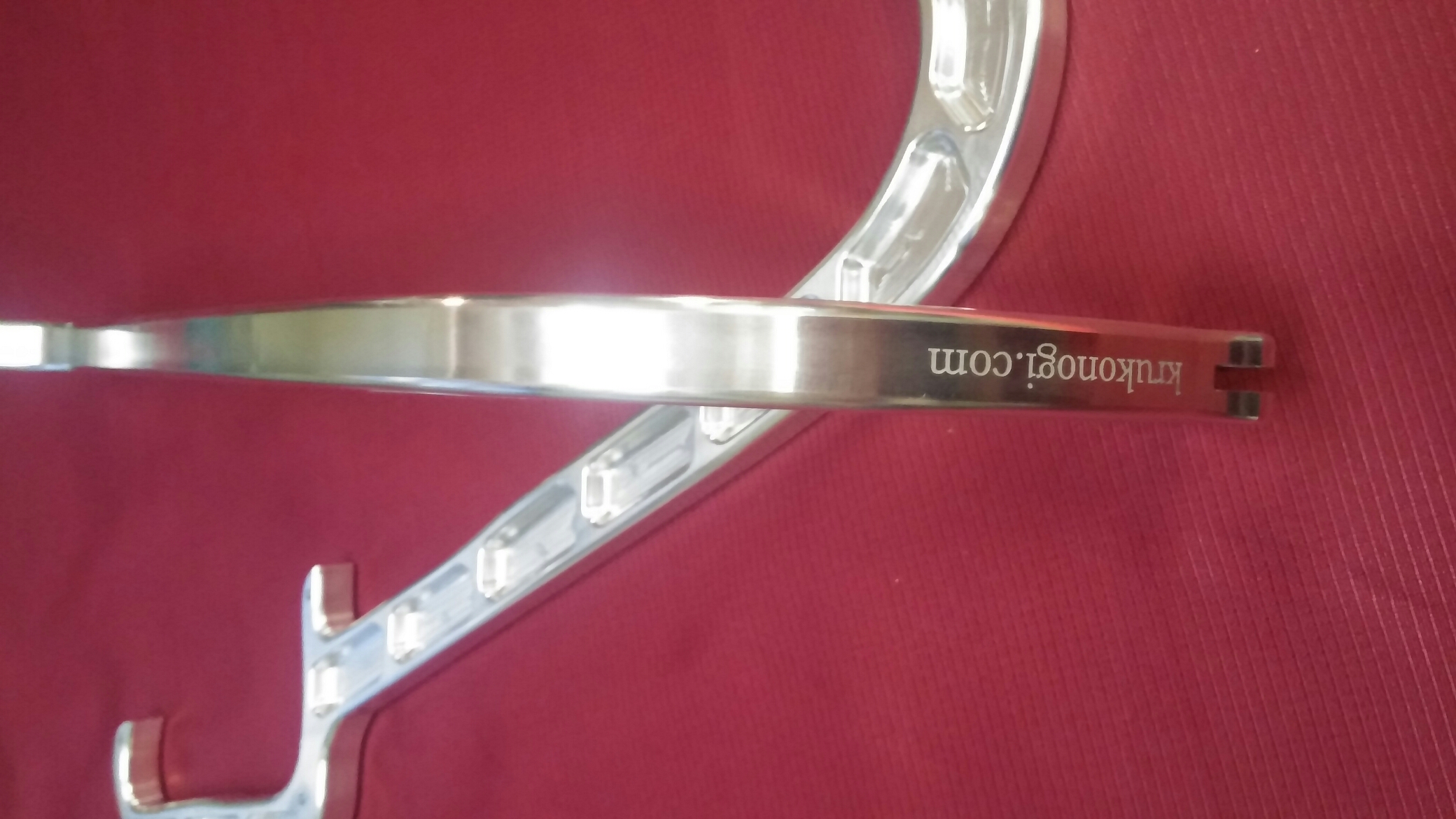

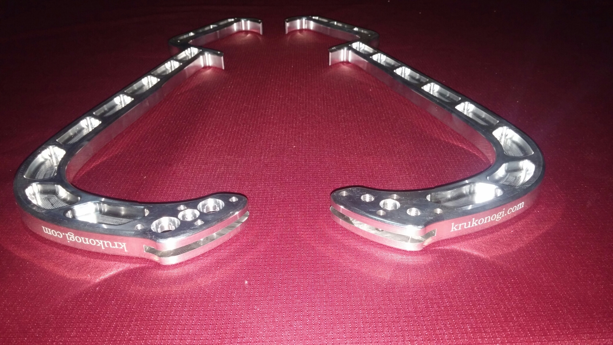

Изделия из нашего материала, типа 7075, с термичкой и старением (я сам материал порекомендовал, и не хочу разглашать точную марку--коммерческая тайна, за качество отвечаю, и другие "альпинисты" не жалуются).
Это изделие для альпинистов.
1) Угловатые переходы - так задумано. Они под дальнейшие накладки в нижней части. Хотя я бы "вали" чуток аккуратнее сделал бы.
2) Заказчик: krukonogi.com и их идея, а реализация в dk-lab.org. Он запускает 4ю и 5ю ось на своём станке.
Понравилось: http://www.dk-lab.org/?page_id=158 (все бы ЧПУшники с фотиком и дизайном так дружили, хорошо показано на мой взгляд)
3) очень много чистовой обработки разным инструментом (cncporn-- не знаю что это такое, так заказчик пояснил). Гладкая поверхность с переливами цвета на свету.
Это напоминает CD диск, такие же переливы, такое возможно на хорошем материале, типа В95Т1, на калёной стали. На стали 3 и на Д16 даже представить такое не могу.
4) Пока примерно двойной запас по прочности, и это возможно самый прочный инструмент в мире!
Испытано: Не гнется под 100кг людьми!
Д16Т и магниевые сплавы сильно слабее.
Если был бы 1450Т дал бы им попробовать, но нет больше.
У них не применимо.
Фоткал сам заказчик.  krukonogi.com (4787 просмотров) <a class='original' href='./download/file.php?id=76893&mode=view' target=_blank>Загрузить оригинал (1.09 МБ)</a>
Фоткал сам заказчик.  krukonogi.com (4787 просмотров) <a class='original' href='./download/file.php?id=76894&mode=view' target=_blank>Загрузить оригинал (1.92 МБ)</a>
Фоткал сам заказчик.  krukonogi.com (4787 просмотров) <a class='original' href='./download/file.php?id=76895&mode=view' target=_blank>Загрузить оригинал (1.19 МБ)</a>
