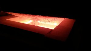

спираль в керамике и должно отводится тепло с поверхности а если нет то возникает локальный перегрев и спираль перегорает

Ну эти не знаю. А так в печи обычно температура спирали и камеры должно не на столько сильно разнится.

на самом деле иногда довольно сильно отличается. особенно в холодной печи. спираль под 1000, а в печи 100.
а если у печки большие теплопотери, то чтобы догнать её до нужной температуры нужно довольно сильно спираль перегревать. это в случае, если всё плохо просчитано.
и да, одних кирпичей мало. кирпичи лишь несут конструкционную нагрузку, не дают печке развалиться при высоких температрах. теплоизоляция у них низкая, всё внутреннее тепло потихоньку уходит наружу. поэтому делают дополнительную изоляцию из разных пушистых теплостойких материалов, типа вспенённого базальта, алюмоксидных пушистых плит, перлита и тд.

Так выглядит 900гр в печи обжига и спирали намного горячее
20160202_165839.jpg (2408 просмотров) <a class='original' href='./download/file.php?id=75170&mode=view' target=_blank>Загрузить оригинал (671.36 КБ)</a>

Виктор, я с вами согласен. Но печи есть разные. Обычная домашняя печь на 4х кварцевых трубках также работает годами. Но в большой комнате. Если его в теплоизолированном маленьком ящике закрыть, то через небольшой промежуток времени перегорит. Так как не будет успевать рассеивать тепло. А есть печи где камера маленькая, но нагреватель рассчитан для такого объёма. Он попросту не будет бесконечно расти. Т.е. если есть возможность регулировать мощность печи, то разница в спирали и самой камере будет мизерной. Но 100 градус в камере, это из за несоответствия в соотношении именно объёма на плошади нагревателя...

balomut писал(а):Так выглядит 900гр в печи обжига и спирали намного горячее
А ещё больше не попробуешь поднять?

Хотя в этой фото трубки какие то. Не ваши панели. Но там видно что цвет не красный а жёлтый. То есть на пределе. Похоже что выше уже не поднять.

Да нет в этой печи подымал до 1200гр хотя для обжига тэнов нужно 1150 гр и то на 10минут . А спирали в ней из 2 мм фехрали на керамических трубках навитые. И кстати в режиме макс температуры внутри снаружи печи всего 50гр.

При 1200 Градус, срок жизни фехраля сокрашается до 100 часов. 50 градус очень хорошо. Из чего сделана камера? Какая толщина стен?

при 1150 эта камера работает уже 3 года по разу в рабочий день и спирали стоят .
Стены и дно Ultra Board 50мм и кирпич ШЛ-0.4 лежа = 165мм , сверху какойто не помню мат прошитый 50мм

У меня фехраль 2.5мм. Строил тоже на шести шл-04 кирпичах. Грею до 1100 градус. Работает пока что примерно год. Температура снаружи 100 и выше градус, если весь день включеный. Утеплен по мимо кирпича муллит ватой. Похоже стенок не хватает.
