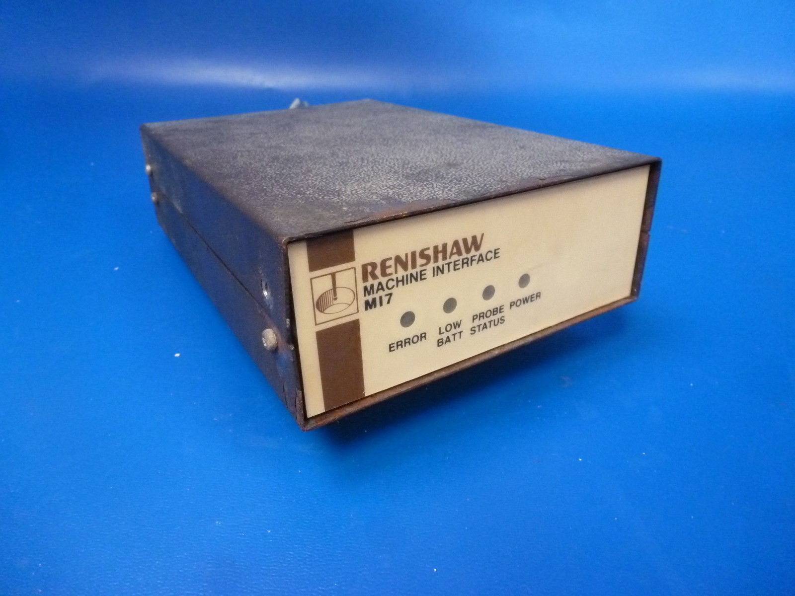

Купил как то несколько Ренишоу + к ним шли интерфейсные модули MI-7.
MI7 умеет как то и какие то ошибки определять
Разобрал MI-7. Там примерно така плата и на ней интересная коробулька Renishaw. Интересно что в этой коробульке

Наверно коробочка обычный экран под которым какая нибудь высокоточная схема.
Может даже "из резисторов и транзисторов".
По этому можно на всякий случай для проверки потянуть/поддеть отвёрткой за угол и если потянется как экран, то можете отпаять её и глянуть.
