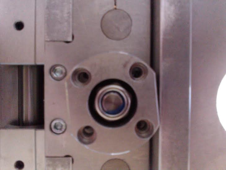

На моём А2-РЦ образовался перекос по оси Z. Когда перемещаю шпиндель в Y-0, и опускаю вниз по Z, пластина на которой расположены крепления шпинделя делает царапину на боковине портала. Когда получил станок, ШВП на оси Z не сходилась с осью шагового, я подумал, что виноват перекос прокладки снизу, и открутил гайку, которая её снизу держит. В процесе закручивания назад скорее всего сорвал резьбу одного из болтов, хотя удалось закрутить со второго раза.
Недавно попробовал вырезать хоть-что-то на станке, и скорее всего резьбу сорвало окончательно, и причина перекоса в этом.
Вот думаю, как теперь можно резьбу восстановить, логичнее всего на M6 нарезать, но разбирать это всё не очень хочется :(
Сорвал резьбу на правом верхнем болте.

Всем здравия! Был в отъезде, практически без интернета:-), на письма в ближайшее время всем отвечу.
По сорванной резьбе: На 6 не войдет шляпка винта, если только уменьшить диаметр до величины головки 5 мм. винта. Резьбу можно на месте нарезать, не разбирая каретки и без дополнительной сверловки.
И Вам здравия! Перекос по Z из-за сорванной резбы? Там меньше миллиметра.

popcorn писал(а):И Вам здравия! Перекос по Z из-за сорванной резбы? Там меньше миллиметра.
Надо смотреть, пришлите на почту фото, места перекоса.

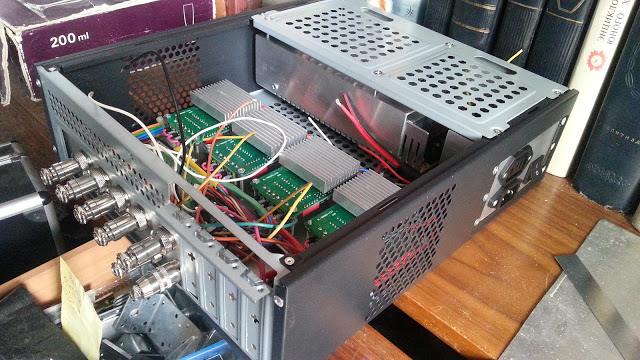

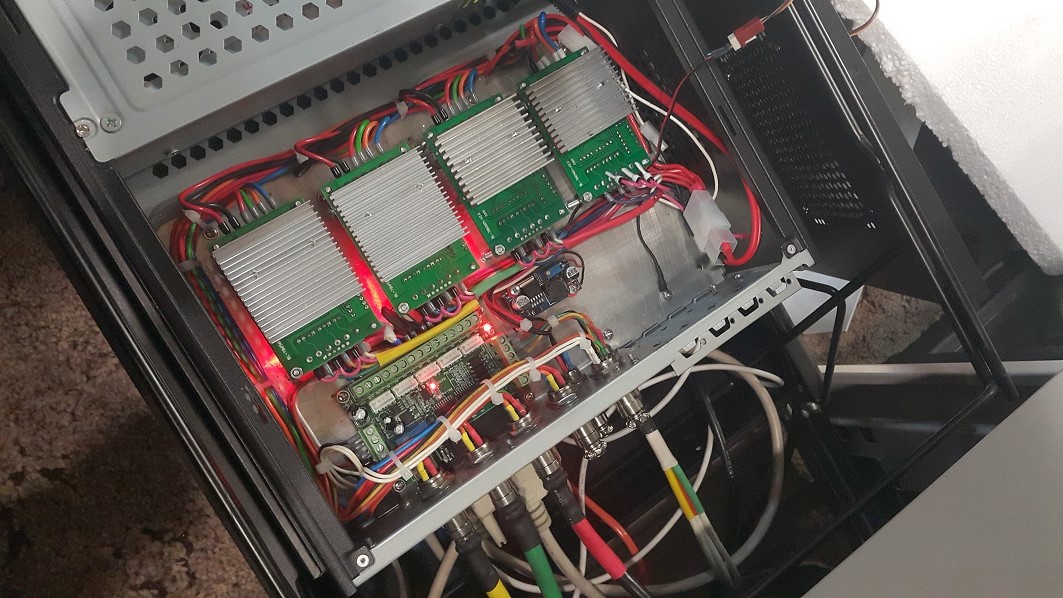

В начале, краткий отчет:
Мой Вектроник был получен почти год назад. В эксплуатации - немного и все больше по легким материалам. Фанера, тонкий люминь, потолочка и подложка. Типичные авиамодельные материалы и задачи.
Управляется EMC2, для чего был куплен простенькая материнка на Celeron J1800. Монитор задействован от настольного компа, по второму входу, а клава и мышь - беспроводные. Порой я выставляю оси клавиатрой, не смотря на монитор. Горячие клавиши и простейшие команды можно набирать в слепую.
В таком же миниатюрном корпусе размещен БП, драйвера и интерфейсная плата.
2015-08-20.jpg (5500 просмотров) <a class='original' href='./download/file.php?id=57875&mode=view' target=_blank>Загрузить оригинал (108.05 КБ)</a>
IMG-1441058315129-V_.jpg (5500 просмотров) <a class='original' href='./download/file.php?id=57877&mode=view' target=_blank>Загрузить оригинал (235.6 КБ)</a>

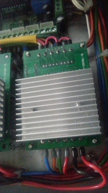

По механике впечатления самые положительные. Электроника немного нервов попртила. Купленные в общем комплекте платы драйверов летели одна за другой. Возможно бракованная партия, но при установке тока в 3А движок начинал гудеть сам по себе, в состоянии покоя и очень скоро микросхема выгорала с характерным запахом и иногда искрами на сгоравших дорожках питания 24В. Взятая в местном интернет магазине и заказанные напрямую из Китая платы работают отлично.
2015-08-31.jpg (5500 просмотров) <a class='original' href='./download/file.php?id=57876&mode=view' target=_blank>Загрузить оригинал (101.26 КБ)</a>
Купленный в составе того же заказа дешевый шпиндель бесит вибрацией и шумом. Но... работу свою делает. Сейчас станком пользуюсь гораздо чаще и задумался о замене.

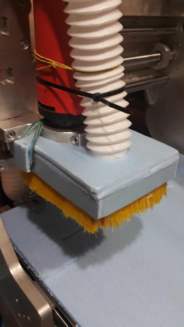

Хотел поделиться идеей пылесборника. Свой, на правах макета, собрал за пару часов, из пенопластовой подложки, щетины от старой щетки, сантехнической гофры и термоклея. Окончательно забыл, что такое пыль от станка, не смотря на всю кустарность. Собрал на правах макета, думая потом переделать из более достойных материалов, но пока оно работает, а значит трогать не буду.
20150912_012936_.jpg (5500 просмотров) <a class='original' href='./download/file.php?id=57874&mode=view' target=_blank>Загрузить оригинал (283.18 КБ)</a>
Глядя на свой крепеж, при помощи резинок, хомутом и чьей то матери, подумалось, что если бы уважаемый автор конструкции добавил бы дырочек и кронштейнов под крепеж, а возможно предложил бы свой вариант конструкции пылесборника, я был бы готов приобрести этот некустарный апгрейд. :)

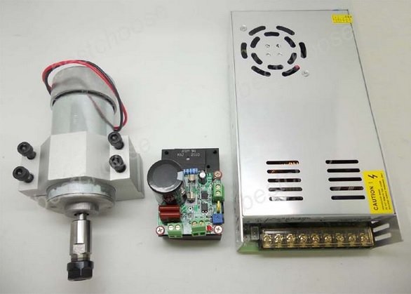

А что еще хотел бы приобрести - так это вариант для крепления 300-500 Вт коллекторного шпинделя постоянного тока, типа вот такого.
300W Spindle.jpg (5500 просмотров) <a class='original' href='./download/file.php?id=57878&mode=view' target=_blank>Загрузить оригинал (55.24 КБ)</a>
Там нужен либо переходник под типичный китайский крепеж, либо фирменное крепление Вектроника под 52мм диаметра.
Крепеж под 65 и 80 у меня есть, но пока покупка большого шпинделя - не в бюджете.

Напишите Наилю - он сделает хомуты под ваш размер. Разве только его занятость может быть большой. А так - да нет проблем, он человек отзывчивый. За что мы ему и благодарны.

По креплениям шпинделя, проблем нет, сделаю любой.
По щетке если есть идеи как её грамотно сделать и чтоб не дорого получилось, пишите, будем делать.

По кронштейну - по уму бы надо затянуть поясок и взять нормальный шпиндель, хотя бы на 800 Вт, что изначально хотел. Но у бюджета свои приоритеты а у жабы - свои заморочки. ;) Если сдамся - тогда придется идти к Вам на поклон на тему 52мм крепежа и в магазин - за коллекторным дивайсом. Пока, заткнув уши и закрыв все двери в мастерскую, продолжаю пилить тем самым "китайцем" из общей поставки. Кстати, как думаете, вибрация аЦЦки несбалансированного шпинделя механику станка не убьет?
Касательно щетки для пылесоса. Была мысль ее в 3D принтере создать, но... по причине непростого кризисного времени, на этот День Рождения я себе врядли 3D принтер подарю. ;) Максимум - шпинделёк.
