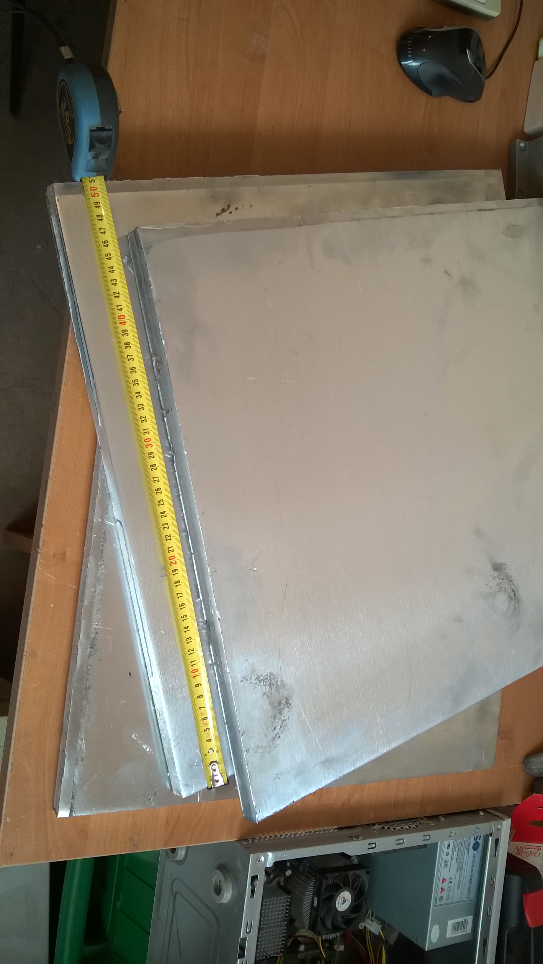

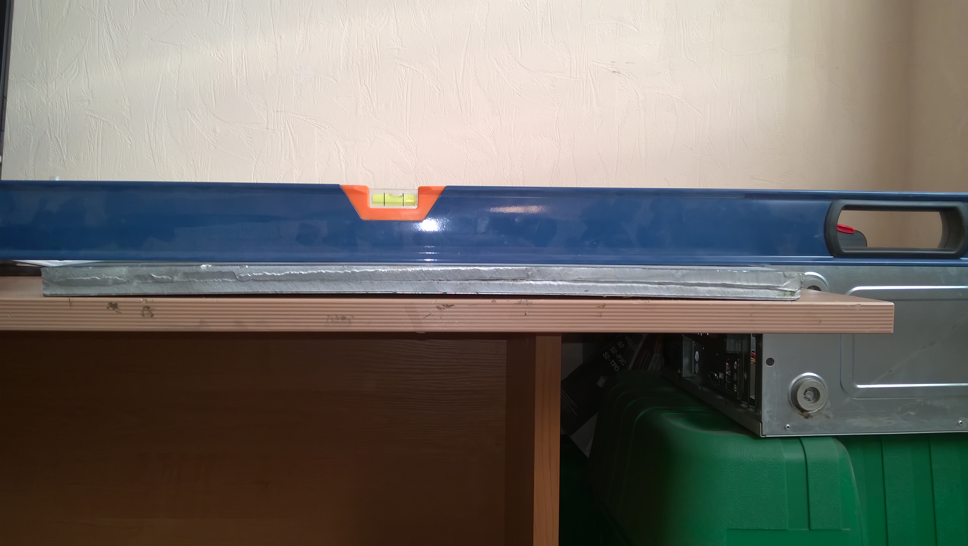

В одном направлении плиты ровные (4982 просмотра) <a class='original' href='./download/file.php?id=57724&mode=view' target=_blank>Загрузить оригинал (1.18 МБ)</a>
По краям при рубке имеется деформация (4982 просмотра) <a class='original' href='./download/file.php?id=57723&mode=view' target=_blank>Загрузить оригинал (1.28 МБ)</a>
На фото все видно, обнаружилось небольшое скругление плиты (1,5-2 мм на 500 мм) в одном из направлений
В другом направлении есть небольшой радиус (4982 просмотра) <a class='original' href='./download/file.php?id=57725&mode=view' target=_blank>Загрузить оригинал (1.15 МБ)</a>

Большая деформация. Гильотиной наверно резали. Интересно напряжения могут остаться после реза в дюрали?

Силвер писал(а):Гильотиной наверно резали. Интересно напряжения могут остаться после реза в дюрали?
Если гильотина, то по любому останется! такие листы лучше эл. лобзиком или дисковой пилой резать...

К сожалению выбирать не было возможности, взял то, что есть. Кривизна всей плиты в пределах 2,5 мм, если данный кусок распилить на более мелкие заготовки, эта кривизна останется в пределах плакирующего слоя алюминия, который все равно нужно будет снять. Даже если рассматривать эту плиту как толщиной 18 мм, то цена более чем адекватна
