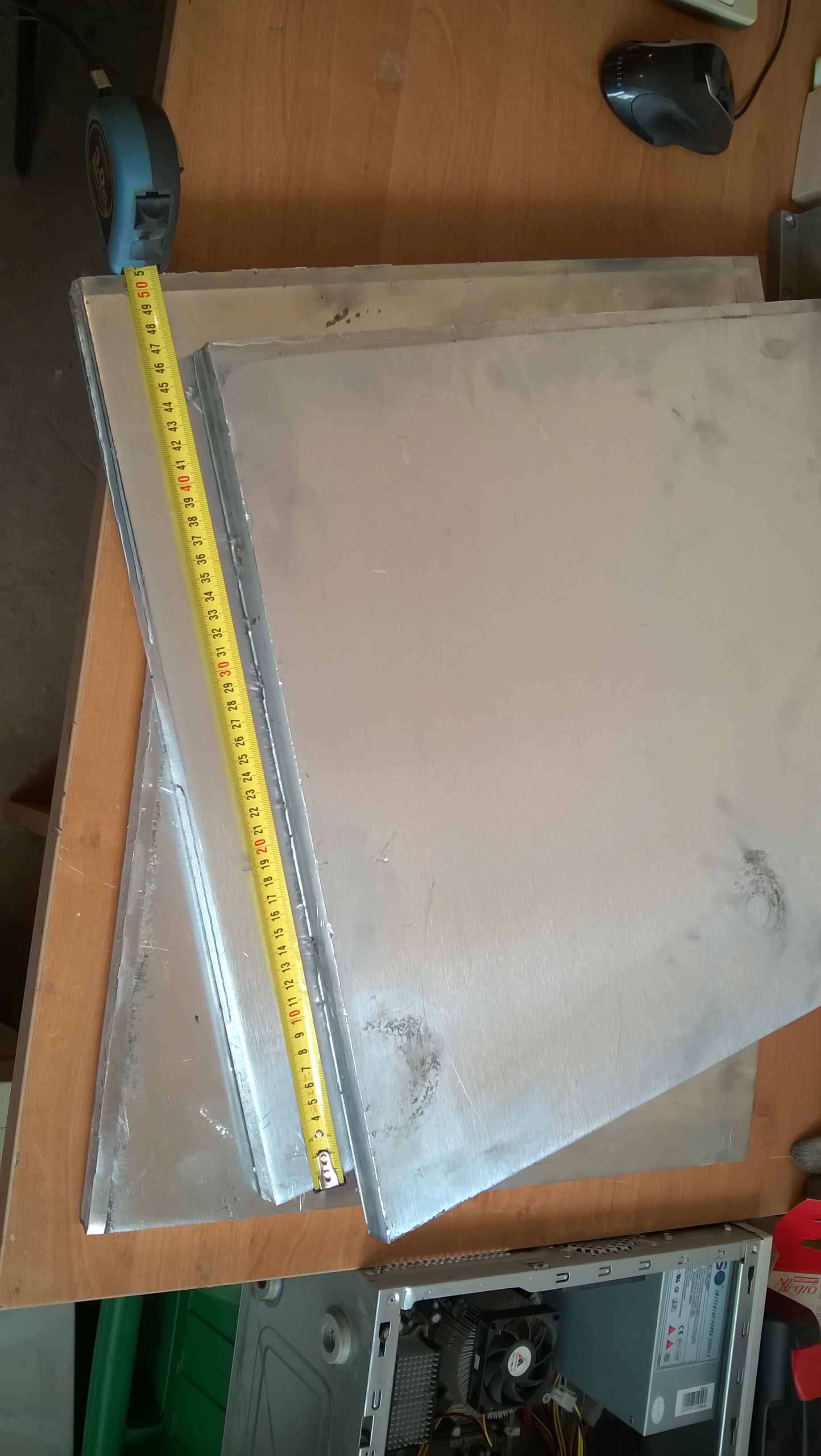

Продам плиты д16 500х500х20 мм, края (15 мм) чуть деформированы - куски рублены на станке. 4000 руб за плиту (около 295 руб/кг). Есть 2 плиты, оплата на сберкарту, отправка тк.

Деформация на краях или в целом плита кривая?

На краях, при рубке, завтра фото выложу

В одном направлении плиты ровные (5018 просмотров) <a class='original' href='./download/file.php?id=57724&mode=view' target=_blank>Загрузить оригинал (1.18 МБ)</a>
По краям при рубке имеется деформация (5018 просмотров) <a class='original' href='./download/file.php?id=57723&mode=view' target=_blank>Загрузить оригинал (1.28 МБ)</a>
На фото все видно, обнаружилось небольшое скругление плиты (1,5-2 мм на 500 мм) в одном из направлений
В другом направлении есть небольшой радиус (5018 просмотров) <a class='original' href='./download/file.php?id=57725&mode=view' target=_blank>Загрузить оригинал (1.15 МБ)</a>

Уточню количество - 3 плиты, размеры сторон плит в пределах 505-510 мм
2015-09-10 08-11-19.JPG (5006 просмотров) <a class='original' href='./download/file.php?id=57726&mode=view' target=_blank>Загрузить оригинал (1.23 МБ)</a>

Большая деформация. Гильотиной наверно резали. Интересно напряжения могут остаться после реза в дюрали?

Силвер писал(а):Гильотиной наверно резали. Интересно напряжения могут остаться после реза в дюрали?
Если гильотина, то по любому останется! такие листы лучше эл. лобзиком или дисковой пилой резать...

Плиты проданы, есть еще плиты того же размера д16Б (плакированы на 1 мм читсым алюминием с каждой стороны), тоже рублены гильотиной, состояние плит идентично. Цена чуть ниже, 3800 руб за плиту.

Rustysand писал(а):состояние плит идентично.
Извините за прямоту, но зачем так поганить заготовку?!

Д16 часто под штамповку используют, а там кривизна пофиг, а рубить всяко проще, чем пилить.

К сожалению выбирать не было возможности, взял то, что есть. Кривизна всей плиты в пределах 2,5 мм, если данный кусок распилить на более мелкие заготовки, эта кривизна останется в пределах плакирующего слоя алюминия, который все равно нужно будет снять. Даже если рассматривать эту плиту как толщиной 18 мм, то цена более чем адекватна
2015-09-10 07-39-06.JPG (4833 просмотра) <a class='original' href='./download/file.php?id=57761&mode=view' target=_blank>Загрузить оригинал (1.17 МБ)</a>

Для мелких деталей самый раз.

Добавлю, если покупателю плиты нужно будет распилить его на меньшие заготовки, распилю циркуляркой.

UAVpilot писал(а):рубить всяко проще, чем пилить.
Нисколько не соглашусь:
https://www.youtube.com/watch?v=dSHQS2_A9ic
Да и эл. лобзиком плита в 15 мм резалась бы на ура! только потом не нужно танцевать с бубном и думать как ее выровнять или отфрезеровать( сохраним время в разы!

n0n4me писал(а):Нисколько не соглашусь:
С чем? С этим:
https://youtu.be/ZmXxTpoltCE
n0n4me писал(а):только потом не нужно танцевать с бубном и думать как ее выровнять или отфрезеровать( сохраним время в разы!
Re: Излишек алюминиевых плит #13 :tongue:

И то, и другое хорошо.
Пробовали лобзиком--плохая мысль.
Сабельной пилой--лучше, но то же тяжко.
Циркуляркой-самое то. Бензорезом соизмеримо. (Уже писал, руки-ноги запасные не вырастают).
Но в промышленных масштабах никто из заводчан гильятину на люминьке на 20 и более мм для мелочи не использует, заготовки винтом потом идут, штопором.
Для больших кусков типа 1000х500 рубят.
Но есть "умельцы" В95Т1 =8,0мм и =10,0мм на гильотине не могут взять.
А вы, господа, Д16 =30мм рубить хотите?
Хотя сам видел Г., сталь прочного корпуса 50мм и 2000 длиной рубили, только вибрация (землетрясение) на 1 км шла. А слышно за 2км было. Останавливался маховик, по-моему, не меньше чем 15-20минут (3-я рота привет!)
Это было в Бухте Чажма, на СРЗ. в 1987-1989г.г.
К нам очень уважаемый клиент и на личном "Бентли" приезжал и не раз за заготовками, в Жуковском живёт, и что, теперь все купим дорогущие гильотины?
