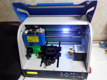

продам гравировальный фрезерный станок  Magic7 (6337 просмотров) <a class='original' href='./download/file.php?id=52400&mode=view' target=_blank>Загрузить оригинал (18.22 КБ)</a>

ХАРАКТЕРИСТИКИ ГРАВЕРА-ФРЕЗЕРА ПРИНТЕРА ПО МЕТАЛЛУ ДЛЯ ЮВЕЛИРОВ Magic7
Размер станка: 385(Ш) х 340(В) х 315(Г)мм
Мощность шпинделя Redt-magic гравировальное оборудование: 20 Вт
Частота вращения шпинделя Redt-magic гравировальное оборудование: 18000 об/мин
Область гравировки по оси Х Redt-magic гравировальное оборудование: 120 мм
Область гравировки по оси Y Redt-magic гравировальное оборудование: 100 мм
Высота по оси Z Redt-magic гравировальное оборудование: 30 мм
Внешний Ø цилиндрической заготовки: 88 мм длина до 220мм
Внутренний Ø цилиндрической заготовки: 14-88 мм ширина 40мм
Материал иглы: алмаз
Вес: 30 кг
Точность: XY - 0.005мм, Z - 0.00125мм
Питание:110-240В, 50/60Гц
Год выпуска 2013, приобретён в мае 2014.
Состояние б/у практически новый, использовался в частной мастерской.
Стоимость 350000 руб. нал. (возможен торг).
Самовывоз. Московская область г. Балашиха

leonid17 писал(а):Внешний Ø цилиндрической заготовки: 88 мм длина до 220мм
Вес: 30 кг
Наверное таки просто гравер, а не фрезер.
