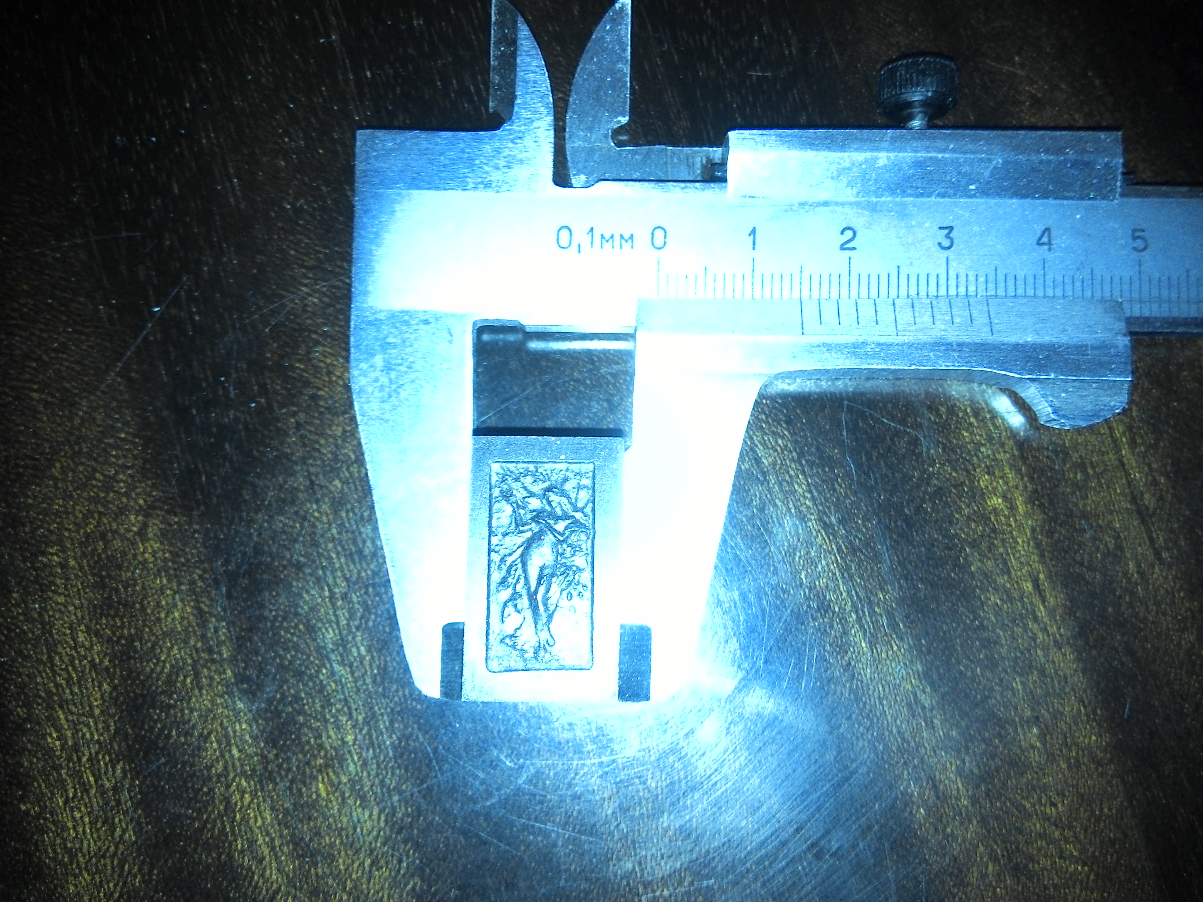

Всем здравствуйте!!! Дошли руки сделать маленький обзорчик своего вектроника (получил еще в феврале - прям на день рождения
). Собрался в общем быстро - за вечер ( чисто механика, без шд), а вот дальше процесс, малость, затянулся - ставил дши-200-3 (хотя Наиль от них отговаривал, но за неимением королевы...) с конусным валом, пришлось попридумывать
, (кому интересно покажу потом). Электроника простая - начальный уровень, но для хобби на мой взгляд более чем достаточно: платка HY-JK02-M 5-axis + драйвера gs-d200s (все покупал пару лет назад, станок хотел давно), шпиндель - движок + насадка ER11, слабоват (оборотов бы ему) - но для мелочи - очень даже тянет, управление под мач, привык я к нему. Концевые не установлены, авто-ноль по Z будет ( на плате все настроил - концевики и автоноль ). Пробовал 3д и гравировку - со всем справился на ура, точность для меня более чем достаточная - пробовал 3д делать приблизительно 20х10х1мм, очень хорошая детализация (тогда еще и гравер из сверла сделал - а не фрезеровал сверлом!!! ( руки чесались попробовать)), картинку 15х13х1 мм тоже отлично ( камера на телефоне не позволяет нормально запечатлеть), но ничего толком не рассмотришь без лупы( мелкое все, да и вершина гравера широка была)
Станок еще в доработке, буду ставить Т-паз + жертвенник
, подумываю над 4й осью (но это пока в планах)
фото - эта самая 20х10х1мм, и гравировка
несколько видео работы станка - первая стружка (одно слово есть не цензурное, сори - радость), остальные 3видео - одна работа, в разное время - начало, середина, завершение
Наилю огромное спасибо за его станочек, успехов и роста (карьерного, производства и т.д. ), видео на youtube еще буду выкладывать, негусто там с этим.
Всем участникам форума - ЗДОРОВЬЯ, УСПЕХОВ и УДАЧИ!!!

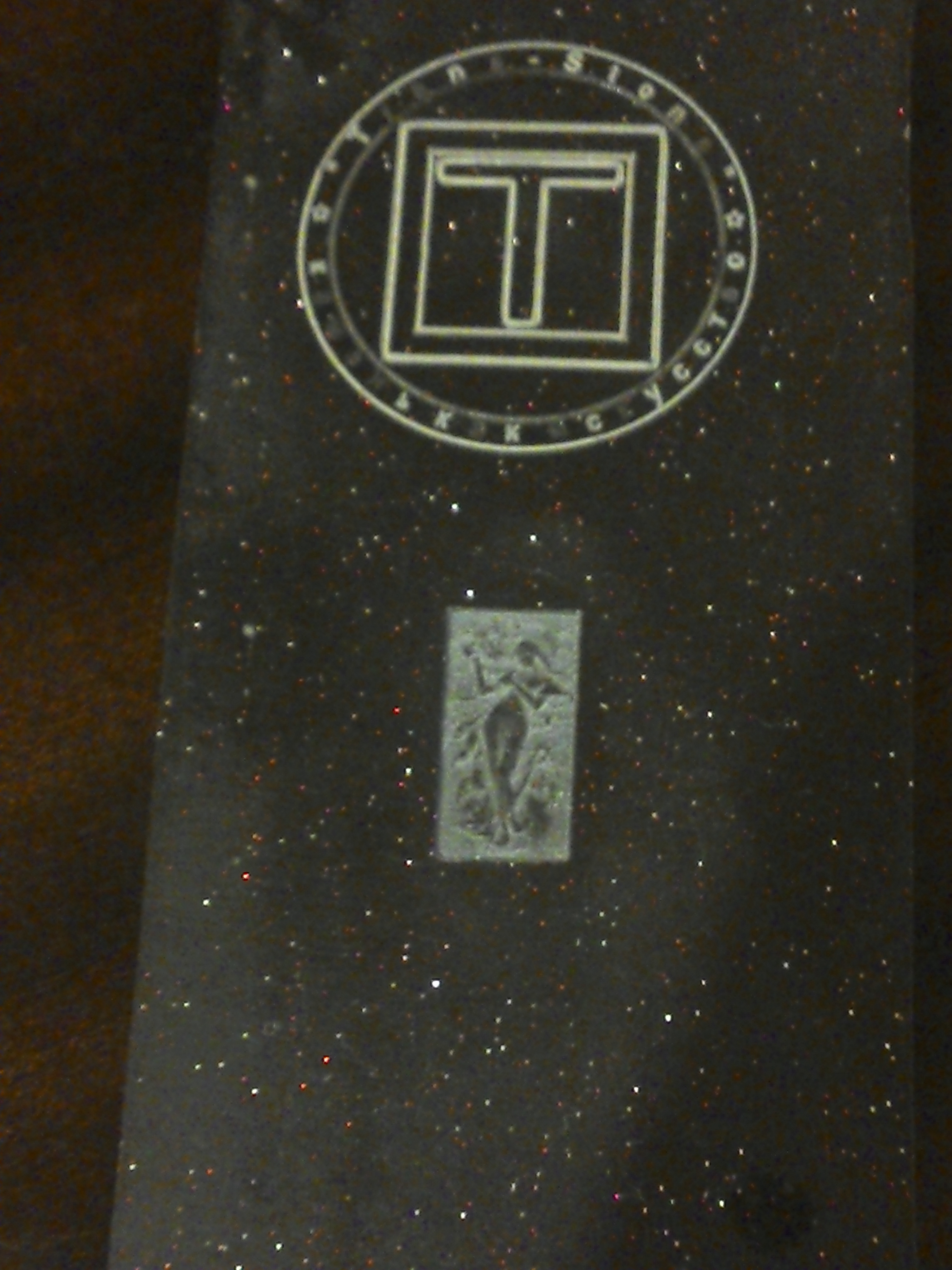

Вот чуть облагородил, размер рельефа 10х20х1мм, выполнена на вектронике А4-14 рц
vektron
- Мастер
- Сообщения: 357
- Зарегистрирован: 28 апр 2014, 17:46
- Репутация: 200
- Откуда: Красноярск
- Контактная информация:
Re: Наборы "Вектроник" для самостоятельной сборки ЧПУ станка
Поправочка, просто А4-14, а серия РЦ - это на SBR направляющих.drey82 писал(а):Вот чуть облагородил, размер рельефа 10х20х1мм, выполнена на вектронике А4-14 рц
