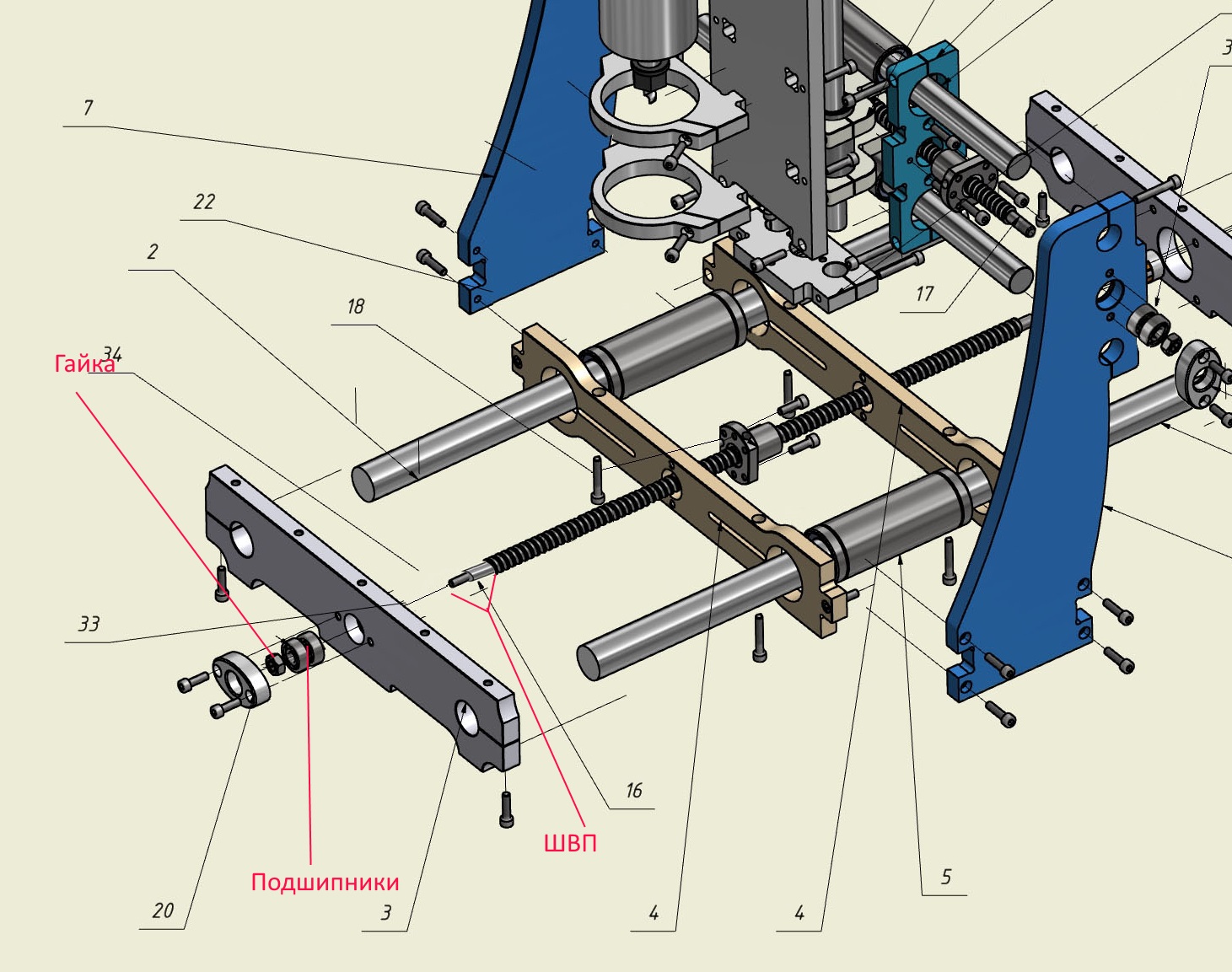

Re: Наборы "Вектроник" для самостоятельной сборки ЧПУ станка
Вопрос к автору станков (а также к их обладателям). Как фиксируются ШВП от продольного смещения? На фото вижу, что на одном конце самодельная опора, по всей видимости, на двух подшипниках. Как в ней фиксируется вал?

Сергей Саныч писал(а):Вопрос к автору станков (а также к их обладателям). Как фиксируются ШВП от продольного смещения? На фото вижу, что на одном конце самодельная опора, по всей видимости, на двух подшипниках. Как в ней фиксируется вал?
Один конец обтачивается под диаметр внутренний подшипника и нарезается резьба. Подшипники (во всяком случае я себе такие взял) ставим радиально-упорные, фиксируем гайкой со стопорным кольцом. Я еще локтайтом зафиксировал, есть привычка на больших оборотах у гайки откручиваться...
Интересует, не как это обычно делается, а как конкретно сделано в "Вектрониках". На фотографиях гаек на торцах ШВП не видно.

Сообщение AlexNikov »
Сергей Саныч писал(а):Интересует, не как это обычно делается, а как конкретно сделано в "Вектрониках". На фотографиях гаек на торцах ШВП не видно.
Да вроде вот :thinking: :
