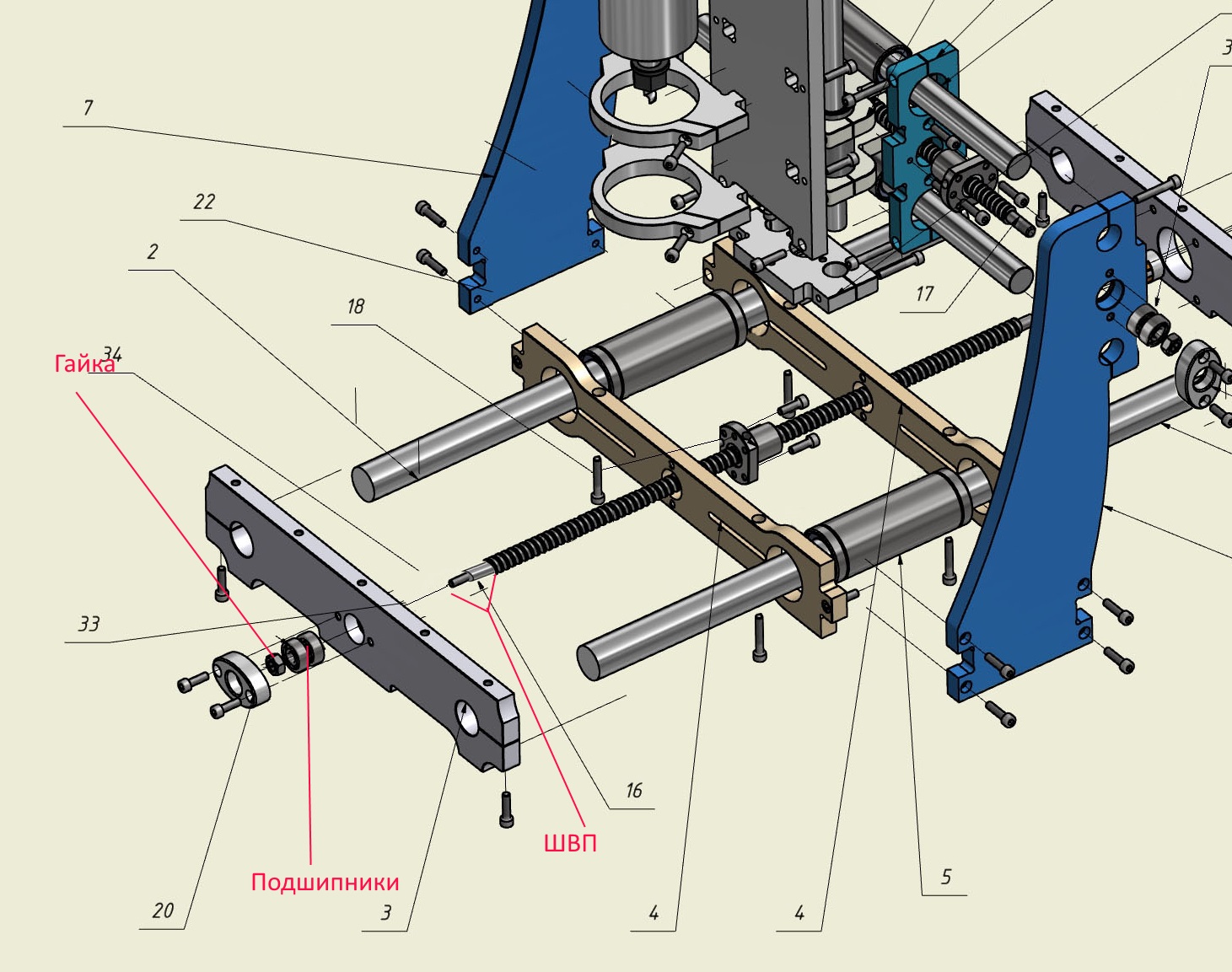

Вопрос к автору станков (а также к их обладателям). Как фиксируются ШВП от продольного смещения? На фото вижу, что на одном конце самодельная опора, по всей видимости, на двух подшипниках. Как в ней фиксируется вал?

Один конец обтачивается под диаметр внутренний подшипника и нарезается резьба. Подшипники (во всяком случае я себе такие взял) ставим радиально-упорные, фиксируем гайкой со стопорным кольцом. Я еще локтайтом зафиксировал, есть привычка на больших оборотах у гайки откручиваться...

Интересует, не как это обычно делается, а как конкретно сделано в "Вектрониках". На фотографиях гаек на торцах ШВП не видно.

Да вроде вот :thinking: :
фиксация.jpg (3720 просмотров) <a class='original' href='./download/file.php?id=42598&sid=fd6bed86d789351f26245fb45d1f3b5b&mode=view' target=_blank>Загрузить оригинал (359.37 КБ)</a>
