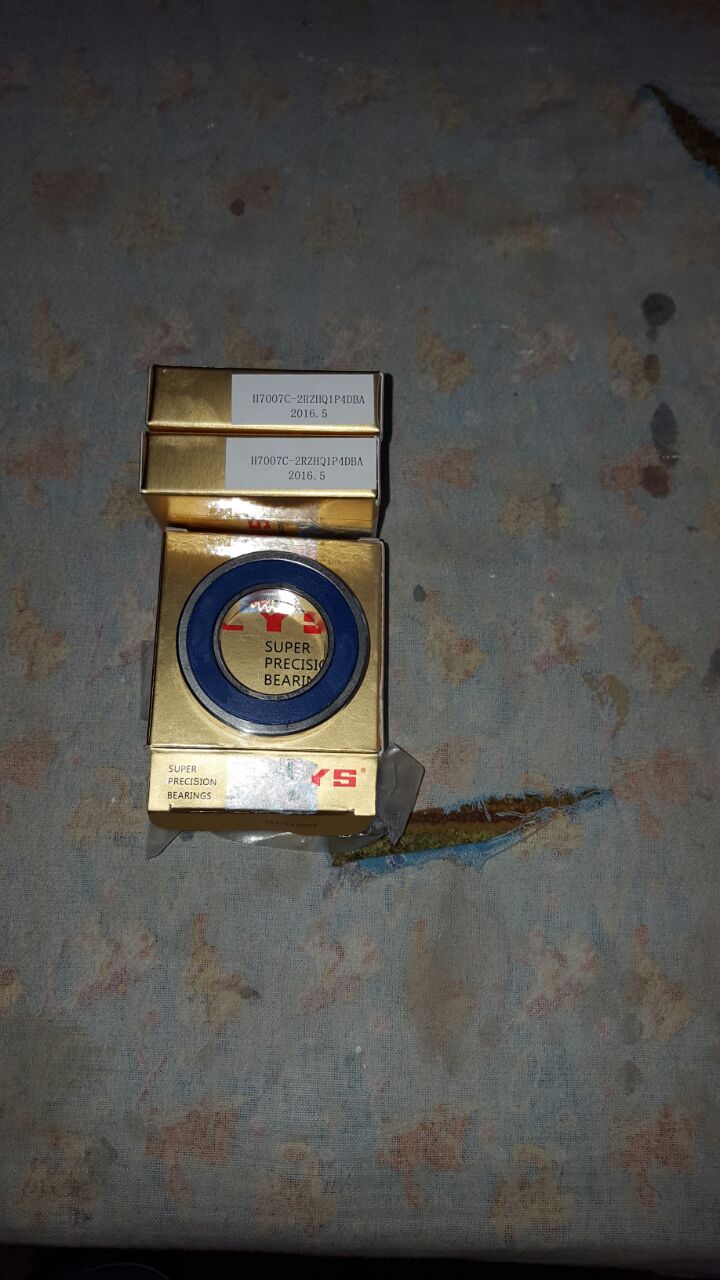

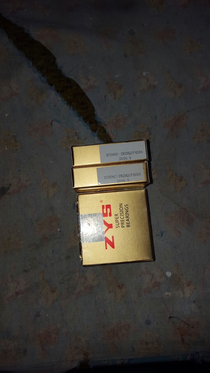

Re: Подшипники для шпинделя HSD ES929A СРОЧНО
Сообщение sep16 »
такие?
93ea4274-2790-4952-9d94-4da47aea7110.jpg (10806 просмотров) <a class='original' href='./download/file.php?id=82219&mode=view' target=_blank>Загрузить оригинал (107.66 КБ)</a>
a1090241-5251-496f-925c-2ca7c740330e.jpg (10806 просмотров) <a class='original' href='./download/file.php?id=82220&mode=view' target=_blank>Загрузить оригинал (99.55 КБ)</a>
bd357941-6a70-48a9-9c86-a59378781c1d.jpg (10806 просмотров) <a class='original' href='./download/file.php?id=82221&mode=view' target=_blank>Загрузить оригинал (94.53 КБ)</a>
df250ad1-1c69-4ace-b3ef-bdf1e4ee0a26.jpg (10806 просмотров) <a class='original' href='./download/file.php?id=82222&mode=view' target=_blank>Загрузить оригинал (132.98 КБ)</a>
ebe2f579-4194-44a4-a797-23640bac46e5.jpg (10806 просмотров) <a class='original' href='./download/file.php?id=82223&mode=view' target=_blank>Загрузить оригинал (134.76 КБ)</a>

Я вчера подцепил к станку контактный датчик высоты, и как оказалось фреза всегда соеденена с корпусом станка электрически, означает ли это что китайцы обманули с подшипниками в шпинделе и поставили вместо керамических стальные?
