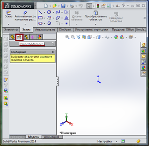

ребята, а где в солид PropertyManager???
Re: SolidWorks
Так это, вот он тут на этой вкладке :)
Безымянный.png (6085 просмотров) <a class='original' href='./download/file.php?id=61315&mode=view' target=_blank>Загрузить оригинал (128.09 КБ)</a>

Re: SolidWorks
Сообщение Евгений+++ »
Спасибо. Что то я вечером затупил. :)

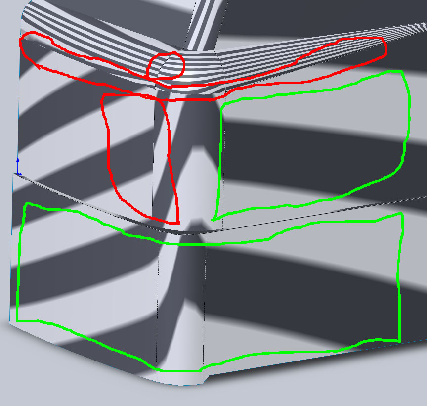

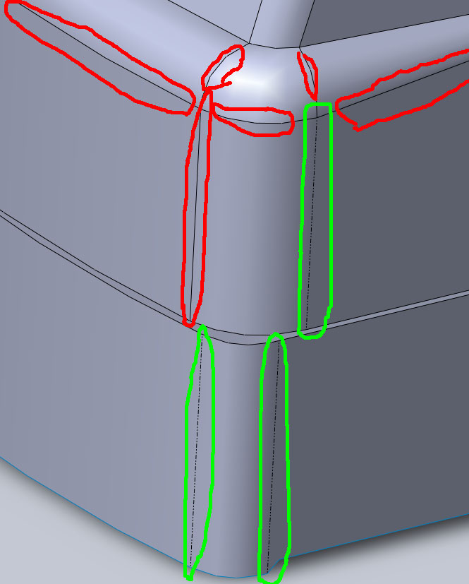

Сообщение Kuzyakin »
Нужна помощь!
Сшил поверхности в твердое тело , но некоторые грани где должны быть гладкие переходы не "срослись".
Зеленым то что надо (пунктирные).
Красным не получилось (сплошные).
Что не так ,каким инструментом можно подправить?
3476.jpg (5690 просмотров) <a class='original' href='./download/file.php?id=68383&mode=view' target=_blank>Загрузить оригинал (98.05 КБ)</a>
Здесь видна как сетка отображается
11123.jpg (5686 просмотров) <a class='original' href='./download/file.php?id=68384&mode=view' target=_blank>Загрузить оригинал (153.08 КБ)</a>
