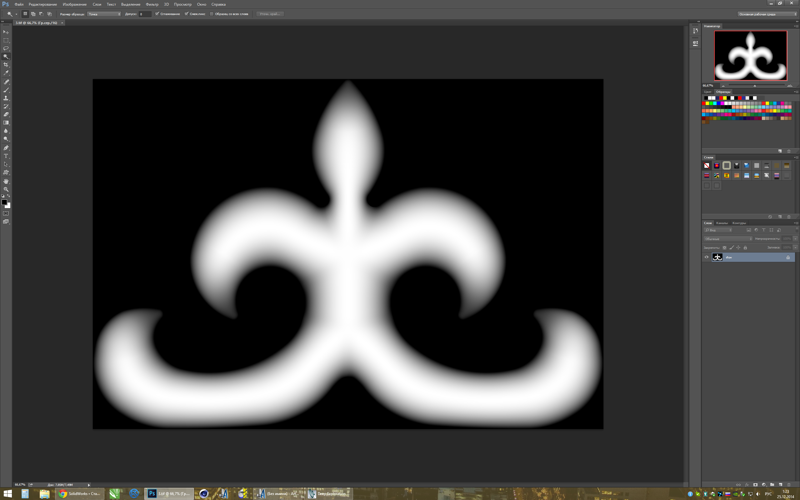

Кто знает как в SolidWorks сделать выдутой такую деталь
DSCN2763.JPG (7108 просмотров) <a class='original' href='./download/file.php?id=39001&mode=view' target=_blank>Загрузить оригинал (209.44 КБ)</a>
Нужно чтобы для кузнецов сделать штамп. Модель должна читаться в SolidCam чтобы потом ее можно было обработать SolidCam

Круглой фаской?..
Сообщения: 11731
Re: SolidWorks
В компасе использовать фаску не получается - слишком проблемный контур.
АртКАМ сохраняет полигональную модель вполне сносно, но как ее открыть потом в солиде - не представляю.
В комасе не удается.

UAVpilot писал(а):Круглой фаской?..
Не прокатывает :) Думал что просто будет :)

Сообщения: 11731
Re: SolidWorks
Что удобно в арткаме - можно даже в фотошопе потом подправить.
2014-12-25 01-23-53 Скриншот экрана.png (7088 просмотров) <a class='original' href='./download/file.php?id=39009&mode=view' target=_blank>Загрузить оригинал (481.67 КБ)</a>
Например - я сделал кончики не такими высокими и острыми, как в предыдущем своем сообщении:
2014-12-25 01-24-35 Скриншот экрана.png (7088 просмотров) <a class='original' href='./download/file.php?id=39008&mode=view' target=_blank>Загрузить оригинал (1.4 МБ)</a>

Сообщения: 11731
Re: SolidWorks
aftaev писал(а):michael-yurov, скиньмодельку в СТЛ и Степ, попробую в МастрКаме открыть ;)
Мне нужно штамп изготовить, а в МастерКаме это извращение 3Д рисовалка :tongue:
3333.zip

Сообщения: 34042
Re: SolidWorks
Так не видит.
АртКам может в таком сохранить?
123.png (7077 просмотров) <a class='original' href='./download/file.php?id=39013&mode=view' target=_blank>Загрузить оригинал (26.15 КБ)</a>
Сообщения: 11731
Re: SolidWorks
Нет, STEP - это параметрический формат, а не полигональный, ArtCAM в нем точно никак не сможет сохранить.

Сообщения: 6611
Re: SolidWorks
michael-yurov писал(а): STEP - это параметрический формат, а не полигональный
можно вкратце для чайников, в чем разница?
Сообщения: 11731
Re: SolidWorks
Можно.
В параметрическом формате сфера сохраняется, как сфера (координаты центра, радиус).
В полигональном - состоит из большого количества треугольников / полигонов. Имеет форму приблизительно похожую на сферу.
Алгоритмы преобразования полигональной модели в параметрическую существуют, но работают примерно так же тяжело, как преобразование растровой картинки в векторную.
