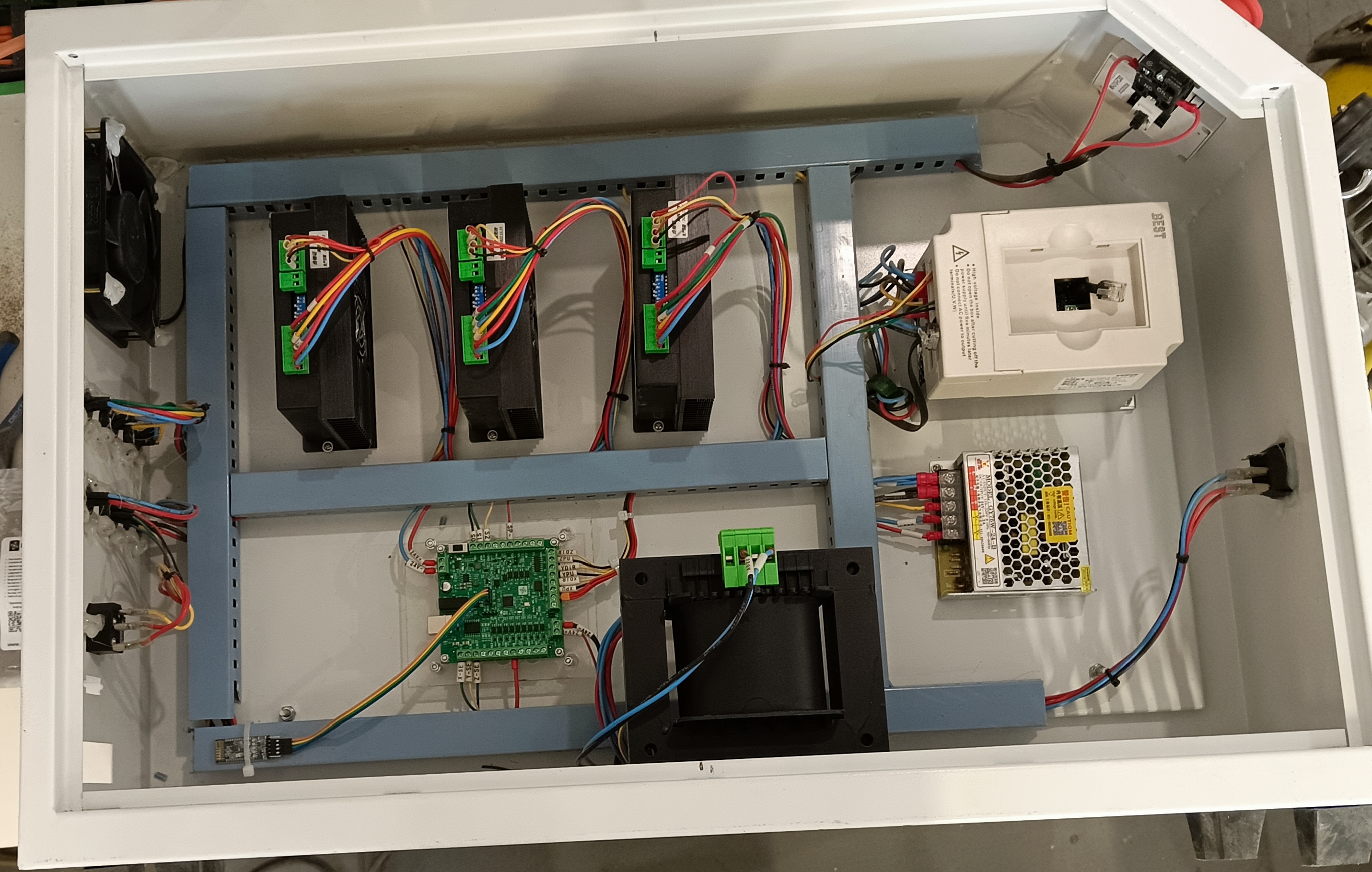

Итак. Ещё один установленный контроллер и довольный клиент. На этот раз наш подопытный обычный MSC-3U. В этот раз получилось немного поэкспериментировать и есть забавные наблюдения.
1717034580501.jpg (3846 просмотров) <a class='original' href='./download/file.php?id=211871&mode=view' target=_blank>Загрузить оригинал (2.68 МБ)</a>
1717034609782.jpg (3846 просмотров) <a class='original' href='./download/file.php?id=211872&mode=view' target=_blank>Загрузить оригинал (2.57 МБ)</a>
1717034648424.jpg (3846 просмотров) <a class='original' href='./download/file.php?id=211873&mode=view' target=_blank>Загрузить оригинал (3.08 МБ)</a>
Устанавливал в замену "стоковому" RichAuto A11E который произвольно глючил и перепрошивка результата не дала. Сама установка прошла "как по маслу" так как все банально стандартно. Опять же шиворот на выворот управление драйверами. Но то мелочи. И немного пришлось повозиться с настройками концевиков, так как на станке стояли NPN NC.
По ПК. В качестве подопытного достался слабенький мини пк на целерончике с 4гб ОЗУ и со встройкой видеокартой. ОС win10 x64 pro обычной. Программа запускается и в общем траектории до 20-30Мб съедает без проблем. Что клиента вполне устроило. Предупредил об прожорливости и оптимизации. Из уже неоднократно замеченных минусов это трындец на экранах 4:3 с разрешением меньше SXGA. Окна не маштабируются, часть важной информации уходит за края экрана и приходится постоянно скролить. Это прям жирный минус. Для комфортной работы в идеале минимум нужен экран WSXGA+ в формате 16:10 или fullHD 16:9. На фото видно как выглядит программа в разрешении 1024*768 часть окна ПЕРЕМЕЩЕНИЯ "упало" не видно не шага не скорости. Визуализатор не работает. Из за отсутствия нормальных драйверов на этой встройке. Да и толку его на таком размере. Короче в этом направлении можно было бы и доработать программу.
Из плюсов: запущенную программу свернул в трей и запустил паралельно браузер с парой десятками вкладок и вишенкой на торте видео в "4к" с Ютуба. Чтобы выгрузить ПК в 100% по процессору и ~90% по ОЗУ. Никаких рывков запинаний или ещё каких проблем в работе станка при этом не случилось. Хотя ПК фактически слайд-шоу показывал вместо видео. Подобный эксперимент не mach3 не ncstudio не проходила к слову. Это говорит о том, что теоретически вполне можно свободно пользоваться ПК при работающей в фоне Инектрой. Следующим экспериментом попробую сразу 2-3 станка запустить с 1 ноутбука одновременно через свистки Bluetooth. Если заведется это прям будет круть. Ещё попробовал управление с Android планшета. В общем необычно, но вполне тоже работает. Если попривыкнуть то это можно использовать как замену ПК.

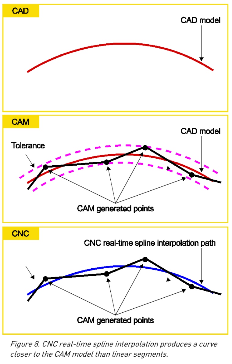

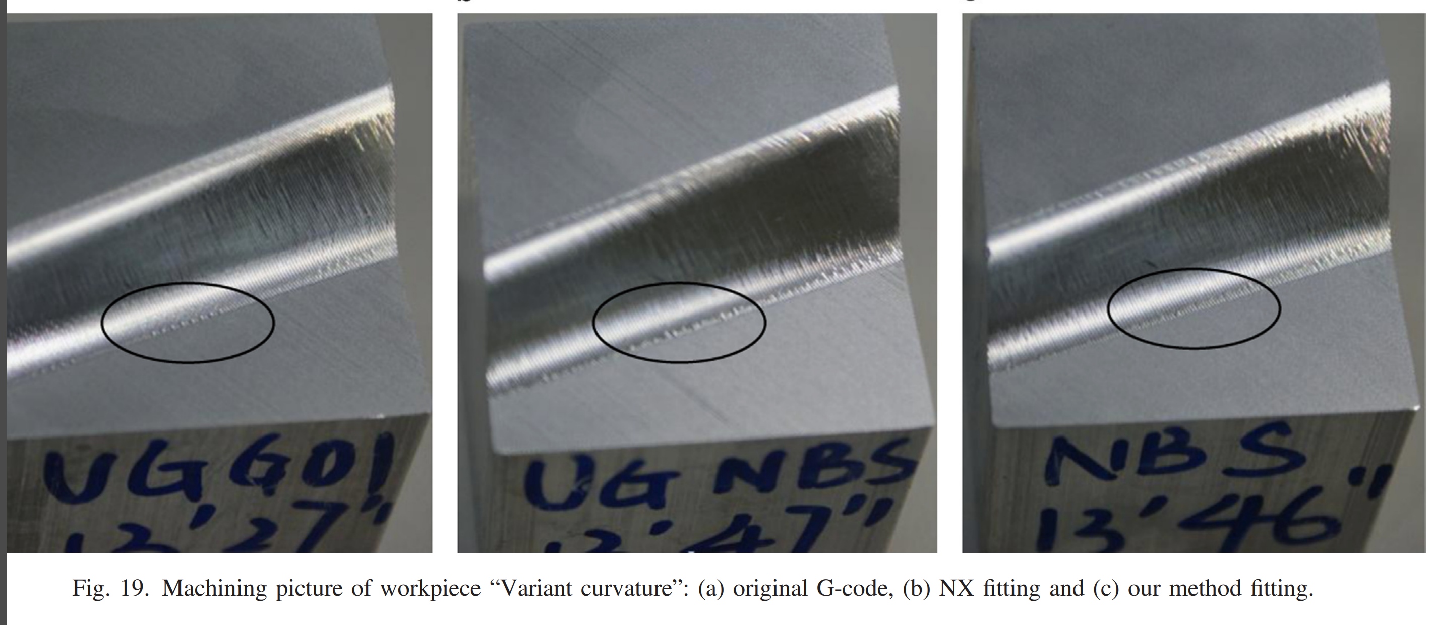

michael-yurov писал(а): Еще про известный костыль вспомнил, во многих ЧПУ используемый - склеивание мелких последовательных сегментов. Казалось бы, какая разница, ну есть мелкие сегменты, ну и чем они мешают то? Какая разница пройти через 10 сегментов, или через два? А проблема глубже. Многие ЧПУ привязывают деление на сегменты к сервоциклам для упрощения расчетов. Т.е. этот сегмент - 30 сервоциклов. Следующий - 15... И, получается, что если сегмент должен быть пройден за 1,2 мс, ЧПУ потратит на него 2 мс (2 сервоцикла), и потеряет 40% времени.
Но так проще математика.
Это уже проблемы алгоритмов планировщиков.
НО во ВСЕХ современных чпу никто не двигается точно по коду, в этом абсолютно нет никакой необходимости - везде давно используют nurbs интерполяция. код интерпретируется, геометрически преобразовывается: если это длинные прямолинейные сегменты или дуги - на их стыках строятся кубические сплайны, если это куча мелких линий - апроксимируется одним гладким nurbs c заданной точностью(параметры сглаживания/точности следования), сплайны/полиномы соединяются с контролем кривизны - и это обязательно делать для g2 непрерывности пути(геометрическая кривизна/непрерывность пути прямопропорциональна рывку), чтобы потом возможно было строить профиль скорости с контролем рывка (s кривые).
И да, полученный сплайн потом дробится на частоту сервоцикла - каждый цикл чпу отправляет сразу команду приводам (по сети, либо плате управления которая будет генерить степген, ну либо наполняет буфер планировщика, если не может с такой частотой слать, это уже нюансы).
На более простых чпу - используют что то типо ачх фильтрации, на пример в одной дешевой китайской стойки - фильтр Савицкого-Голея + скользящее среднее для обработки исходного кода, и далее из них опять же получают равномерные по сервоциклу координаты и скорости перемещений которые идут в генераторы сигнала. Методы и сложности другие, но на выходе так же квантованный точно по времени сигнал.

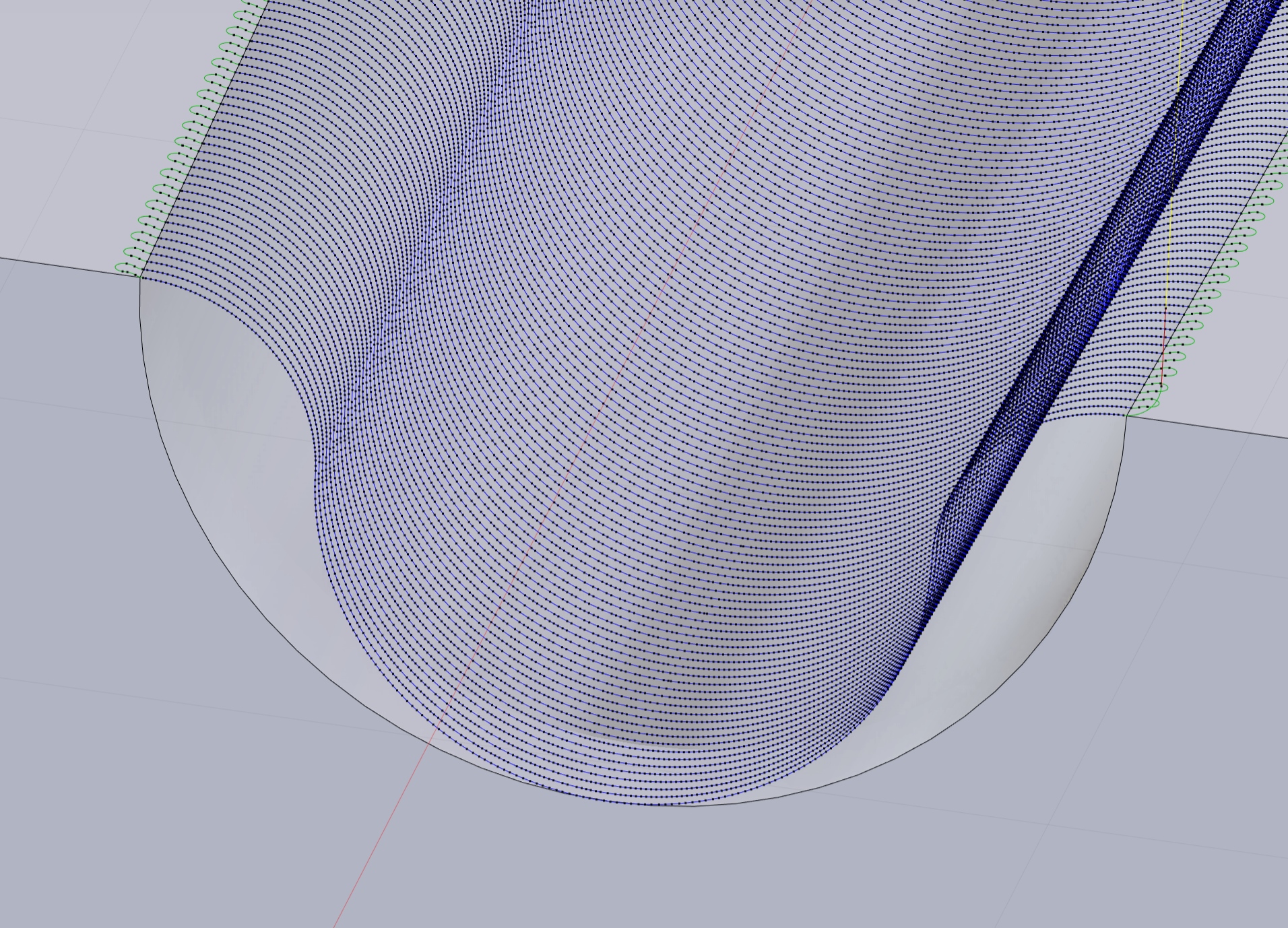

vtgmfg писал(а): машиностроительные детали обычно "векторную" геометрию имеют.
ты много видел камов которые генерят вектор и чпу что читаю его?
В абсолютном большинстве кам движки для расчетов при генерации траектории сначала из вектора делают полигональную модель, а потом их этих полигонов и получаются вот эти линии. чем больше заданная точность, тем больше полигонов, тем больше линий g1 на выходе. (картинки от сименса и фанука в сообщении выше как бы не просто так прикрепил, чтоб понятно было о чем речь - там как раз нарисован путь образования траектории в чпу - от модели, до детали)
2024-06-01 21-10-04.jpg (3590 просмотров) <a class='original' href='./download/file.php?id=211882&mode=view' target=_blank>Загрузить оригинал (726.12 КБ)</a>
2024-06-01 21-06-59.jpg (3590 просмотров) <a class='original' href='./download/file.php?id=211883&mode=view' target=_blank>Загрузить оригинал (634.46 КБ)</a>
2024-06-01 21-05-45.jpg (3590 просмотров) <a class='original' href='./download/file.php?id=211884&mode=view' target=_blank>Загрузить оригинал (354.66 КБ)</a>
2024-06-01 20-54-40.jpg (3590 просмотров) <a class='original' href='./download/file.php?id=211880&mode=view' target=_blank>Загрузить оригинал (92.8 КБ)</a>
vtgmfg писал(а): редко приходится прибегать к сплайнам - обычно хватает окружностей и касательностей.
так это и для окружностей/сфер и любых других элементов - абсолютно тот же путь. кам генерит сетку, а потом уже полученные полилинии апроксимируют и получают дуги в коде, либо просто выводят линии g1.
(да в некоторых случаях можно сразу 2д вектор преобразовать в код, и у nx там есть какая-то сплайн интерполяция, но она на столько "часто" используется, что можно пока про неё не говорить ничего, и тем более о поддержке сплайнов в g-коде. Хотя в том же linuxcnc частичная поддержка такого есть G5.2-G5.3 NURBS block)
Но речь выше вообще то не о том в каком виде и что за траектория описана ж-кодом, а о том как планирует путь по этой траектории сама чпу, и какой алгоритм для этого использует.
vtgmfg писал(а): гравировка/панно что ли? или зубные протезы? или чтото экстремально мелкое типа деталей механических часов?
Траектория на видео по ссылке выше - это обычная реальная деталь - полуцилиндр осью вдоль плоскости стола диаметром 30мм - и естественно траектория его обработки фрезой это никак не дуга в вертикальной плоскости- тк точка компенсации фрезы считается от нижнего конца, а не центра шара. ну да, код выведен с довольно высокой точностью, для лучшей чистоты - сколько там точек можешь сам увидеть на картинке - по факту не так уж и много. И вот как раз - чем лучше у чпу алгоритм интерполяции и сглаживания - тем меньше ей требуется точек в коде чтобы получить в итоге гладкую деталь, а не многогранник или "апельсиновую корку"... то есть из меньшего количества точек сама чпу своим сглаживанием восстановит изначально задуманную кривую поверхность, без надобности нескольких тысяч кадров в секунду.
