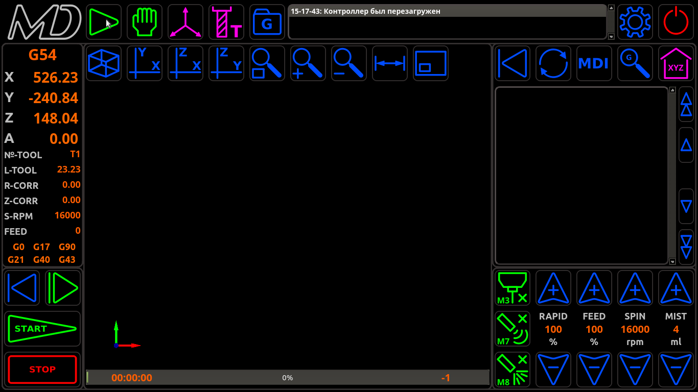

frezeryga писал(а): ↑ чпу станков кучу разных и нужно под каждый тип кастомизировать софт и интерфейс, а если будет очередное решение что дают то и жрите то отсекается жирная часть возможно жирных клиентво в том числе производителей станков которые будут брать много а трахать мозг мало и останутся хоббисты которые будут брать мало и трахать мозг много.

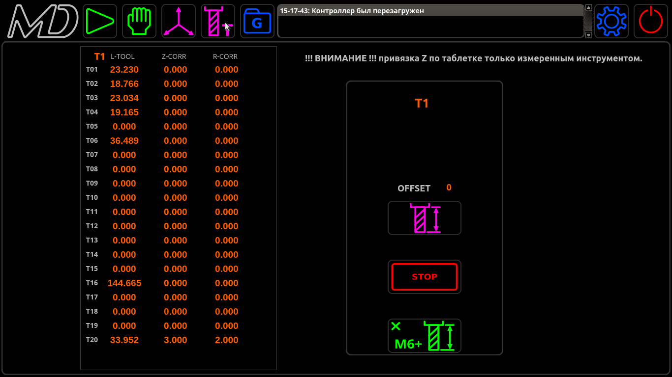

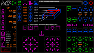

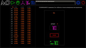

Возможность кастомизировать интерфейс очень дорого обойдется и мне и другим пользователям. Придется полностью выбросить то, что я делал, и максимально все упростить вплоть до интерфейса только из кнопок с картинками и изменяемых текстовых надписей. То, что ты сделал для своих станков - очень достойный интерфейс. Но на моей памяти это единственный случай приличного интерфейса. На все остальное смотреть страшно.
Да, понимаю, что производители станков будут не в восторге. Но, по факту производители уже начали трахать мозг, при том, что покупать, скорее всего, не будут. Чтобы интерфейс можно было как у тебя настраивать нужна и сама ЧПУ, которую можно гибко настраивать под любые станки. Тот же LinuxCNC. Я на такое пока не способен. Я даже не представляю, что с многоосевой обработкой делать. Как станок настраивать, как в 3d окне траекторию показывать, и с планировщиком не представляю как быть с многоосевой обработкой. Так что тебе моя прога не подойдет, а портить ради этого интерфейс - не хочу.
Ты вот нарисовал интерфейс под свой размер монитора, и все отлично. А мне нужно учесть, и тех, кто с квадратными, и тех, у кого dpi нестандартный. Что будет с твоим интерфейсом, если его на квадратном мониторе открыть? Он превратится в тыкву. А мне пришлось всякие панели изменяемого размера делать, привязки размеров кнопок, и т.п. Да и разбит интерфейс уже на блоки, которые я постарался аккуратно скомпоновать, и теперь уже сложно разделить на элементы. т.к. многое взаимосвязано.
Я подумаю над возможностью создать пользовательский интерфейс. Но это будет отдельный другой интерфейс, не связанный с основным. Там где все будет собираться из кнопок, надписей, и картинок. Редактировать основной нереально.
frezeryga писал(а): ↑ элементарно я хочу приделать например кнопку включения пылесоса или вакуума, или кнопку запуска какого либо макроса
Повесь их на кнопки Air M07, Flood M08, или на пользовательские кнопки внизу.

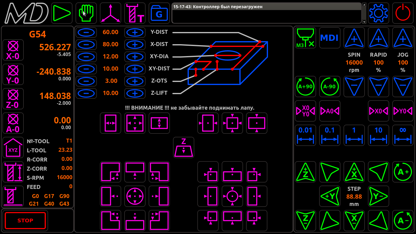

frezeryga писал(а): ↑ и 3д щупа на лапе а это требует своих макросов и доп кнопок.
Когда и если я научусь этим пользоваться, тогда смогу сообразить куда такие кнопки лучше запихнуть.
Какие-то блоки кнопок можно будет убирать из интерфейса, или наоборот, включать/добавлять нужные панели. Но куда их запихнуть - не представляю.
Для работы с щупом, скорее всего, целое окно дополнительное понадобится. Но какие-то функции может и в основной интерфейс запихну. Посмотрим, как пойдет.

michael-yurov писал(а): ↑ Для работы с щупом, скорее всего, целое окно дополнительное понадобится.
но можно параллельно выкинуть целую кучу всего что казалось необходимым до того. все прямо катастрофически упрощается.
мне вот нужен только движок и развитый язык управления этим движком, файлами, вплоть до запуска сторонних программ. я не жду ничего от этой конкретно разработки, мне нужен вообще другой интерфейс, вы его видите каждый день и одновременно не видите. и это не виндовс. просто крик души

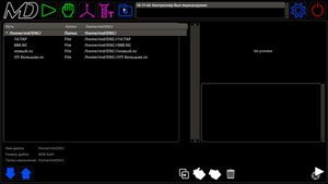

159151338881591.png (55898 просмотров) <a class='original' href='./download/file.php?id=211050&mode=view' target=_blank>Загрузить оригинал (226.95 КБ)</a>
vtgmfg писал(а): ↑ но в плане интерфейса можно послушать уже и юзера.
Я слушаю, и думаю, как учесть важное. Тот интерфейс, что нарисовал нужен был как отправная точка, как основа, с которой можно работать. Чтобы увидеть проблемы, недостатки, недоработки. Подумать, какие возможности есть для изменения или улучшения, и чем за это придется расплачиваться. Главная проблема изменений не в сложности реализации, а в том, что все это повлечет за собой какие-то последствия и придется чем-то расплачиваться.

michael-yurov писал(а): ↑ Тот интерфейс, что нарисовал нужен был как отправная точка, как основа, с которой можно работать.
наверное. но я с километра вижу что это не тот интерфейс что мне бы хотелось. почему? я захожу со стороны задачи. а все эти интерфейсы - набор инструментов. и как ни верти - они все схожи в этом.

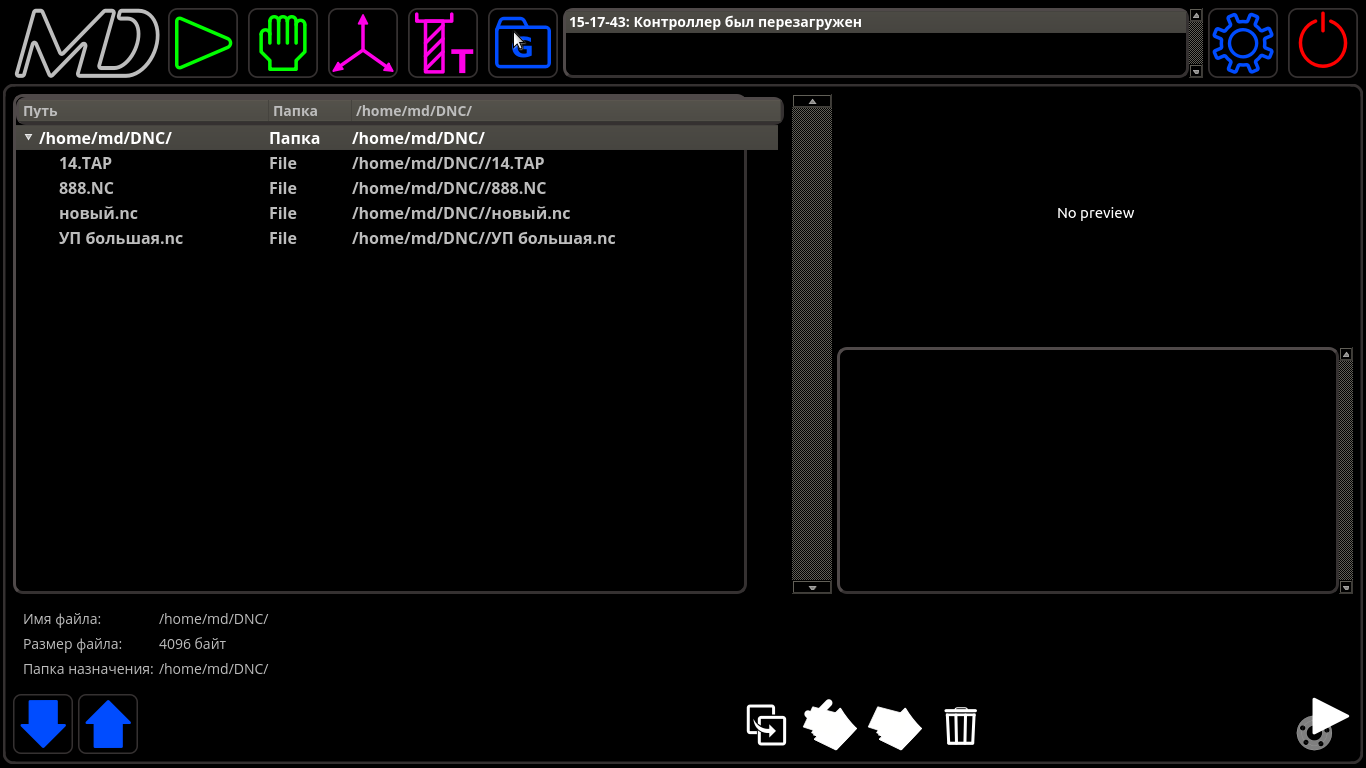

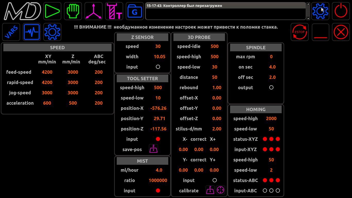

michael-yurov писал(а): ↑ Для работы с щупом, скорее всего, целое окно дополнительное понадобится. Но какие-то функции может и в основной интерфейс запихну. Посмотрим, как пойдет.
доп вспрывающие окна колхоз. советую сразу делать многостраничный интерфейс со вкладками при этом заточеный на тачскрин и небольшие мониторы до 15 дюймов поскольку с большими работать неудобно. темболее если изначально прицел на хоббистов то тач монитор это дешего,удобно и современно. но чтобы запихать в 15 дюймов в нормальном пальцезаточенном размере весь функционал нужны вкладки.
Снимок экрана в 2022-04-23 15-25-39.png (55865 просмотров) <a class='original' href='./download/file.php?id=211066&mode=view' target=_blank>Загрузить оригинал (112.8 КБ)</a>
Снимок экрана в 2022-04-23 15-25-51.png (55865 просмотров) <a class='original' href='./download/file.php?id=211067&mode=view' target=_blank>Загрузить оригинал (187.22 КБ)</a>

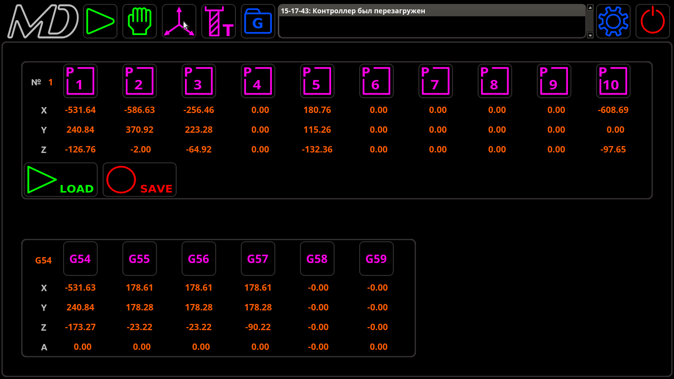

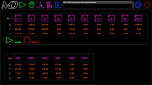

что там за десять квадратиков на скрине с системами координат?
