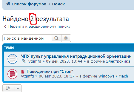

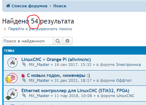

vtgmfg писал(а): ↑ ходишь по темам
MX _Master.png (1518 просмотров) <a class='original' href='./download/file.php?id=210455&mode=view' target=_blank>Загрузить оригинал (28.22 КБ)</a>
vtg.png (1518 просмотров) <a class='original' href='./download/file.php?id=210456&mode=view' target=_blank>Загрузить оригинал (20.23 КБ)</a>

гражданинъ писал(а): ↑14 янв 2024, 18:31
а ты что хотел сказать? не стесняйся.
