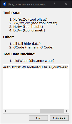

vtgmfg писал(а): ↑06 сен 2023, 13:16
vtgmfg писал(а): ↑06 сен 2023, 10:47 Риторический вопрос
колонки таблицы инструментов. что и как в них помещать для правильной обработки G41/G42 G40
Dw - ?
D - ?
Diam - ?
Это вот бы тоже добавить в описание, и я мог бы это изложить если бы сам понял.
Пытаюсь вспомнить - есть 2 основных режима:
1) коррекция "на радиус" когда CAM дает траекторию по линии реза, а ЧПУ по G41 Dx делает отступ на радиус который берет из диаметра из своей таблицы. Не уверен что этот режим нужен - но мало ли. Тогда как включается этот режим и в какой колонке что?
2) коррекция "на износ", когда CAM выдает смещенную траекторию, на основании диаметра из своей таблицы и ЧПУ по ней и ведет. Но эту траекторию можно смещать через G41 Dx
Короче - какая поддержка этого всего есть , какие колонки за что отвечают. Возможно достаточно только режима 2, чтобы не чокнуться с этим стандартом, где ЧПУ никак не может автоматически понять в каком режиме ему траекторию дает CАМ. И если режимы не совпадают - то авария
Есть еще реально измеренный диаметр инструмента или замеренное отклонение . А его куда помещать?
я бы для режима коррекций на износ видел не 2 колонки а 3
1. Diam - диаметр заявленный - забивается ровно то что в САМ. Нужен как референс
2. Dm - Диаметр практический или замеренный хоть штангелем хоть ЧПУ. И ЧПУ всегда использует его для коррекции траектории.
Можно не диаметр, а поправку на диаметр (Dw?) - но для внесения данных руками потребуется калькулятор. а можно и то и то.
3. D - коррекция, это то что добавляется к траектории по G41 Dx из УП.
а еще есть Hw колонка
в общем содержимое ячеек колонок Dw и D строки "х" суммируются при G41/G42 Dx и используются как коррекция. смысл 2х ячеек не совсем понятен. хотя если Dw это поправка на диаметр то понятно куда занести с помощью калькулятора разницу между замеренным и заявленным радиусом.
т.е. (Dm(измеренный) - Diam)/2 нужно поместить в ячейку Dw, только в строку T, а не "x". И при работе у этих ячеек строки могут отличаться - Dw по номеру инструмента а D - произвольно, как в УП. Многие любят этот изврат.
ну и в общем-то почему коррекции по Dw не работать всегда? независимо от G41/G42
Сергей внесите ясность и по поводу Hw тоже
PS ну и по поводу моих вопросов:
- нерабочая функция MACHINE.goDriveVerify() - уже год как жду. ответ "мы пока не знаем" - ну это типа "пошел ты в ж.." - только я сразу не понял этот простой смыл. Очевидно же, что программа может и хоумится и верифаить. Значит и скриптом это может решаться.
- диалоги. ну есть черновик. как то можно использовать - но так коряво что стыдно показать. и тач + экранная клавиатура невозможно сделать. обещали заняться больше месяца назад
- перехват системных ошибок - вроде несложно - по любой перед выдачей системного сообщения запускать пустой скрипт типа SysError(N,text) куда передать номер и текст. а уж получится или нет распорядится этим - это по ходу будет видно.
и так что все таки по диаметрам? надо чтото решить так как G41/42 работает из программы, а не скрипта. Так то можно было бы хоть свои колонки завести.

Сообщение wldev »
D - это диаметр инструмента
Dw - износ или коррекция диаметра инструмента.
Т.е. по факту для коррекции на радиус берётся сумма D+Dw
H,Hw - тоже самое. Только для длины инструмента.
Для коррекции на радиус используют 3 основных кода G41/G42 + G40
Dw берётся из того же инструмента что и D.
Для работы G41/42 нужен просмотр "вперёд" так как конечная точка текущего элемента зависит от следующего. Использование G41/42 из скрипта ещё не пробовалось.... Скорее всего не работает....

wldev писал(а): ↑ D - это диаметр инструмента
а Diam - чисто справочный диаметр и нигде не используется в вычислениях?
wldev писал(а): ↑ Т.е. по факту для коррекции на радиус берётся сумма D+Dw
да вроде так по экспериментам было - но! если в колонке D - диаметр - то можно себе представить что это будет за коррекция если УП выдает трассу с учетом диаметра.
wldev писал(а): ↑ Dw берётся из того же инструмента что и D.
вообще то это могут быть разные строки.В любом случае для диаметра это должен быть тот же "x" что и в Тx, а не "y" из Dy.
Номер "y" коррекции Dy традиционно может быть любой. это заумно. но такие традиции
wldev писал(а): ↑ H,Hw - тоже самое. Только для длины инструмента.
стоп-старт перестал работать.
wldev писал(а): ↑ Для работы G41/42 нужен просмотр "вперёд" так как конечная точка текущего элемента зависит от следующего. Использование G41/42 из скрипта ещё не пробовалось.... Скорее всего не работает....
стоп старт при коррекции диаметра вылет с ошибкой по осям, при коррекции длины - перезамер инструмента, что тоже плохо.
из штатного интерфейса вроде этого нет.
еще сам поразбираюсь с этим

Diam уже нет. Всё что может использовать программа находится в описании. Где задаются имена колонок
Если УП сделана для центра фрезы, то эта УП не использует компенсации радиуса.
Ок. Посмотрим стоп-старт с коррекциями...
vtgmfg
Сообщения: 1325
Репутация: 77
Re: WLMill (Windows/Linux (Qt) + WLMotion) - управление фрезерным ЧПУ
Сообщение vtgmfg »
wldev писал(а): ↑ Ок. Посмотрим стоп-старт с коррекциями...
тут была моя ошибка - был запрос на смену инструмента независимо ни от чего, поэтому после стоп-старта шпиндель ехал на точку замены (20,0) и вылетал по лимитам при положительной коррекции.
но все равно - при продолжении коррекция включается сразу.. а должна после опускания же. и если сделать запрос на замену инструмента - то опять же он едет на точку смены с включенной коррекцией хоть я ее и выключаю предварительно. и там вылетает по осям. ну это можно точку отодвинуть от края положим. а вот что с возвратом на начало элемента с уже включенной коррекцией? может и ничего - предполагается же что это место уже отфрезеровано. не соображу.
а какие еще могут быть неожиданности в случае скрипты + коррекции?
wldev писал(а): ↑ Diam уже нет.
Ну а как об этом догадаться? Я вот использую. Ок. Теперь спокойно переименую в Dcam - полезная кстати колонка - номинальный диаметр - тот что CAM использует.
wldev писал(а): ↑ Всё что может использовать программа находится в описании.
а там же пусто у вас в описании? есть только названия колонок.
Мне вот непонятно что есть Hw. это то же самое что смещение Z0, то есть вручную введенная поправка или нет? а то ведь можно и как то по-другому ее задействовать.
wldev писал(а): ↑ Если УП сделана для центра фрезы, то эта УП не использует компенсации радиуса.
а как ЧПУ узнает под какой метод сделана УП? Выглядеть УП будет ровно так же.
Либо ЧПУ поддерживает один метод (например для центра фрезы, что кмк достаточно), либо нужна команда выбора метода и соответственно разный смысл колонок D,Dw будет или больше колонок сделать - что их экономить - у нас не ХААС же, памяти хватает.
И все таки еще обратите внимание что диаметр у вас не на той строке - а то фрезе сразу капец если продвинутый оператор вручную корректирующий УП попадется.
