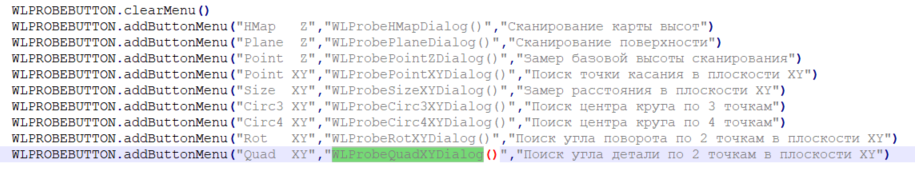

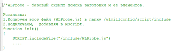

Сообщение daemon78 »
Как разблокировать эти элементы
hidden.png (9686 просмотров) <a class='original' href='./download/file.php?id=209284&sid=85f3c1897db6fdcf210e9ad1eed82e91&mode=view' target=_blank>Загрузить оригинал (104.68 КБ)</a>
при условии, что подключение
settings.png (9686 просмотров) <a class='original' href='./download/file.php?id=209285&sid=85f3c1897db6fdcf210e9ad1eed82e91&mode=view' target=_blank>Загрузить оригинал (31.32 КБ)</a>
выполнено

Сообщение vtgmfg »
что значит разблокировать? насколько я помню какие то функции просят поставить enable в ини.. а тут - а замер по Z сделан?
в штатных скриптах нужно сначала Z привязать -тогда кнопки XY активируются, а до того сам щуп обмерить
point Z нужно пройти

vtgmfg писал(а): ↑18 сен 2023, 15:49 что значит разблокировать? насколько я помню какие то функции просят поставить enable в ини.. а тут - а замер по Z сделан?
Понял, спасибо.
