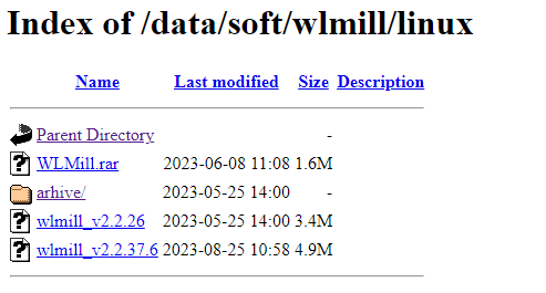

Серей, сорри, не совсем понял как сочетаются эти утверждения.
wldev писал(а): ↑ Я ставлю mate 32 для rasberry.
и
wldev писал(а): ↑ Он под 64 ubuntu. Последнюю
Поясни пожалуйста. У тебя только один каталог linux для скачивания. Там нет разделения на WLMill под Ubuntu и Armbian

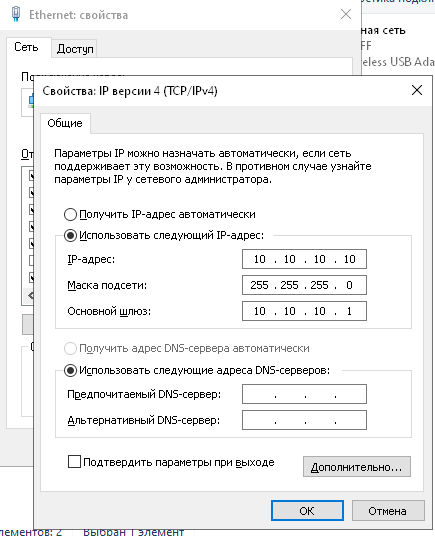

Всем доброго,подскажите как Ethernet в винде 10 подключить ,убился не допетрю,не видит комп и все,контролер WLM55E.по юсб программа видит,но проблема в наводках по сети,стоит что нибудь включить ват на 500 обрыв связи с компом,заранее спасибо

daemon78 писал(а): ↑ Поясни пожалуйста. У тебя только один каталог linux для скачивания. Там нет разделения на WLMill под Ubuntu и Armbian
Сейчас в этом каталоге
2.2.26 для Armbian/Rasberry старых x86
2.2.37.6 для Ubuntu новой x64

klepa писал(а): ↑31 авг 2023, 19:45 Всем доброго,подскажите как Ethernet в винде 10 подключить ,убился не допетрю,не видит комп и все,контролер WLM55E.по юсб программа видит,но проблема в наводках по сети,стоит что нибудь включить ват на 500 обрыв связи с компом,заранее спасибо
WLM55E если USB то только с изолятором USB.
По сети.
1 у вас одно сетевое подключение?
2 прямое соединение или через локальную сеть?

прямое ,с платы в комп

Перемычка у контроллера на static ip?
Покажите настройки сети

Неправильно.
10.10.10.10 - это контроллер
Измените его на 10.10.10.1 - это компьютер будет
