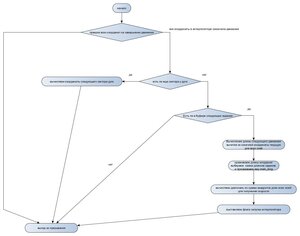

получение нового задания.jpg (2185 просмотров) <a class='original' href='./download/file.php?id=205364&mode=view' target=_blank>Загрузить оригинал (72.81 КБ)</a>
алгоритм
получение следующего задания

sidor094 писал(а): алгоритм
Добавил.

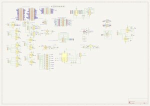

Материнская плата процессора.jpg (2103 просмотра) <a class='original' href='./download/file.php?id=205365&mode=view' target=_blank>Загрузить оригинал (1.31 МБ)</a>
Схема платы ЧПУ для установки китайской платы с микроконтроллером.

Почему-то качество картинки низкое.В оригинале все читаемо.Может как-то переправить на гитхаб?

sidor094 писал(а): ↑ Схема платы ЧПУ для установки китайской платы с микроконтроллером.
sidor094 писал(а): ↑ Почему-то качество картинки низкое.В оригинале все читаемо.
Такие схемы желательно в PDF оставить (или где там они были в оригинале). Как растровые картинки такие схемы всегда будут неточные, мыльные. Лучше векторные форматы использовать.

Материнская плата процессора.pdf
(1.08 МБ) 159 скачиваний
плата в формате пдф.

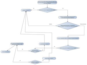

интерполятор.jpg (1942 просмотра) <a class='original' href='./download/file.php?id=205394&mode=view' target=_blank>Загрузить оригинал (99.96 КБ)</a>
добавил алгоритм интерполяции.Начальные данные вычисляются при подготовке команды.Алгоритм получился достаточно сложным.А на деле код на С очень простой и короткий.
под какую плату задумано?
