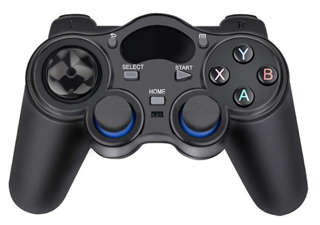

WLMill. Добавилась поддержка джостика
gamepad-0.jpg (3584 просмотра) <a class='original' href='./download/file.php?id=202478&mode=view' target=_blank>Загрузить оригинал (86.68 КБ)</a>
В скриптах добавился элемент JOYSTICK
Также при изменение состояния органов управления вызываются функции в скрипте LScript
function changedButtonJoystick(id,button,press) //нажатие на кнопку джостика
if(press)
SCRIPT.console("Joystick "+id+" button "+button+" pressed")
else
SCRIPT.console("Joystick "+id+" button "+button+" released")
function changedPOVJoystick(id,number,angle) //нажатие на курсор крест (джостика)
SCRIPT.console("Joystick "+id+" POV "+number+" angle "+angle)
function changedAxisJoystick(id,axis,value) //пропорциональные оси
SCRIPT.console("Jostick"+id+" axis "+axis+" value "+value)
Также был написан базовый скрипт WLJoystick.js . В котором есть описание и базовое определение функций.
Левый джостик перемещения по XY. Правый по ZA. Нажатие на левый джостик уменьшает макс. скорость на правый увеличивает.
Вверх/вниз увеличивает/уменьшает корректор S;
Вправо/влево увеличивает/уменьшает корректор F;
Кнопка Start = кнопка пуск.
VGT
Сообщения: 67
Зарегистрирован: 28 ноя 2021, 14:25
Репутация: 4
Re: WLMill (Open source + WLMotion) - управление фрезерным ЧПУ
Сообщение VGT »
wldev писал(а): ↑ Нажатие на левый джостик уменьшает макс. скорость на правый увеличивает.
кстати у меня это не работало. да и не надо если есть экспоненциальная зависимость от угла отклонения .
мертвая зона бытового джойстика гадит.. она нужна - но не такая огромная как 20%. если кто знает софтовые способы управления чипом - пишите тут.
можно ее минимизировать аппаратно и не особо сложно..но если есть какие то софтовые настройки - почему бы не воспользоваться.
по дефолту зона нечувствительности у меня в проводном юсб джойстике 2...3В(при шкале линейного пота 0..5В). АЦП чипа по поведению - 8 бит
wldev писал(а): ↑ Кнопка Start = кнопка пуск.
не думаю что это удачная идея категорически. кнопке Start (а лучше бы ее назвать Run - смысл пошире и можно выкинуть тогда Continue) должен предшествовать переход управления из ручного в автоматический.. если бы такая кнопка у меня была - я бы ее вырвал с корнем , чтобы случайно не нажать. но ее уже нет.
остальные кнопки стандартного пульта тоже вызывают сомнения.. S и F - но это не так страшно. но вот какой смысл в них в пульте который нужен только чтоб приехать в нужную точку?
Я купил пульт такой. раздербанил в ноль. оставил проц и джойстики. Кнопки может и задействую но только для скриптов типа "ехать на парковку", "ехать отмокать", "ехать на точку замены" , "ехать на сервис".. т.е по смыслу. буду делать чтото более удобоваримое, так как игровая консоль в исходном виде это конечно треш, это непригодное устройство в исходном виде .. ну а какой выбор? ни мышь, ни тач, ни кнопки клавиатуры - вообще не пригодны в существующем интерфейсе. А половина аварий именно изза интерфейса. Есть еще маховичок..это конечно соответствует современной тенденции "вперед в прошлое" - но только чур без меня. я накрутился маховичков еще в школе, в 70х.
-Но (разработчику респект) есть бета возможность экспоненциального управления джойстиком. Это как по мне делает не особо нужным переключение скоростей и джог/не джог, которые собственно и есть прямейший путь к авариям

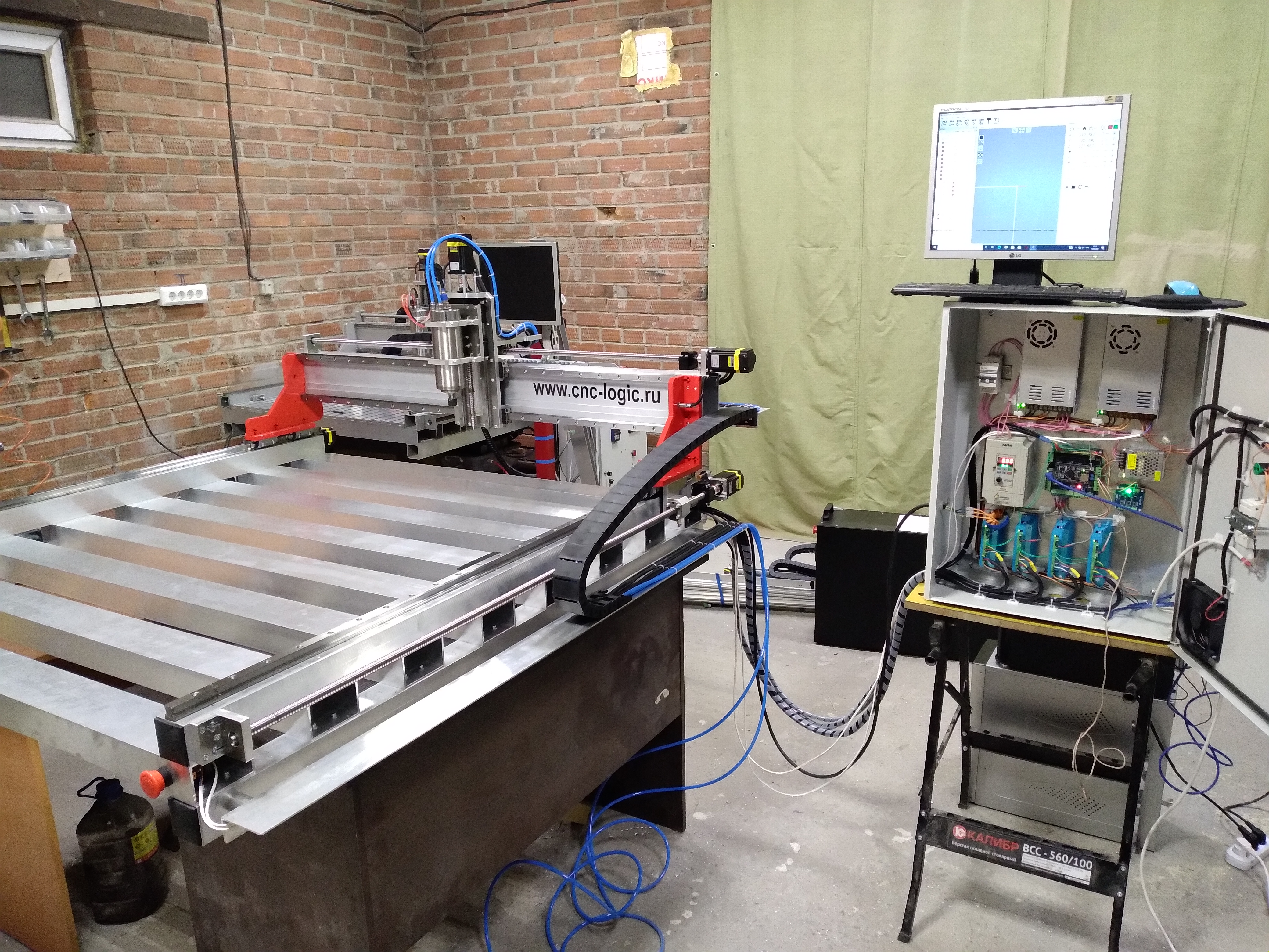

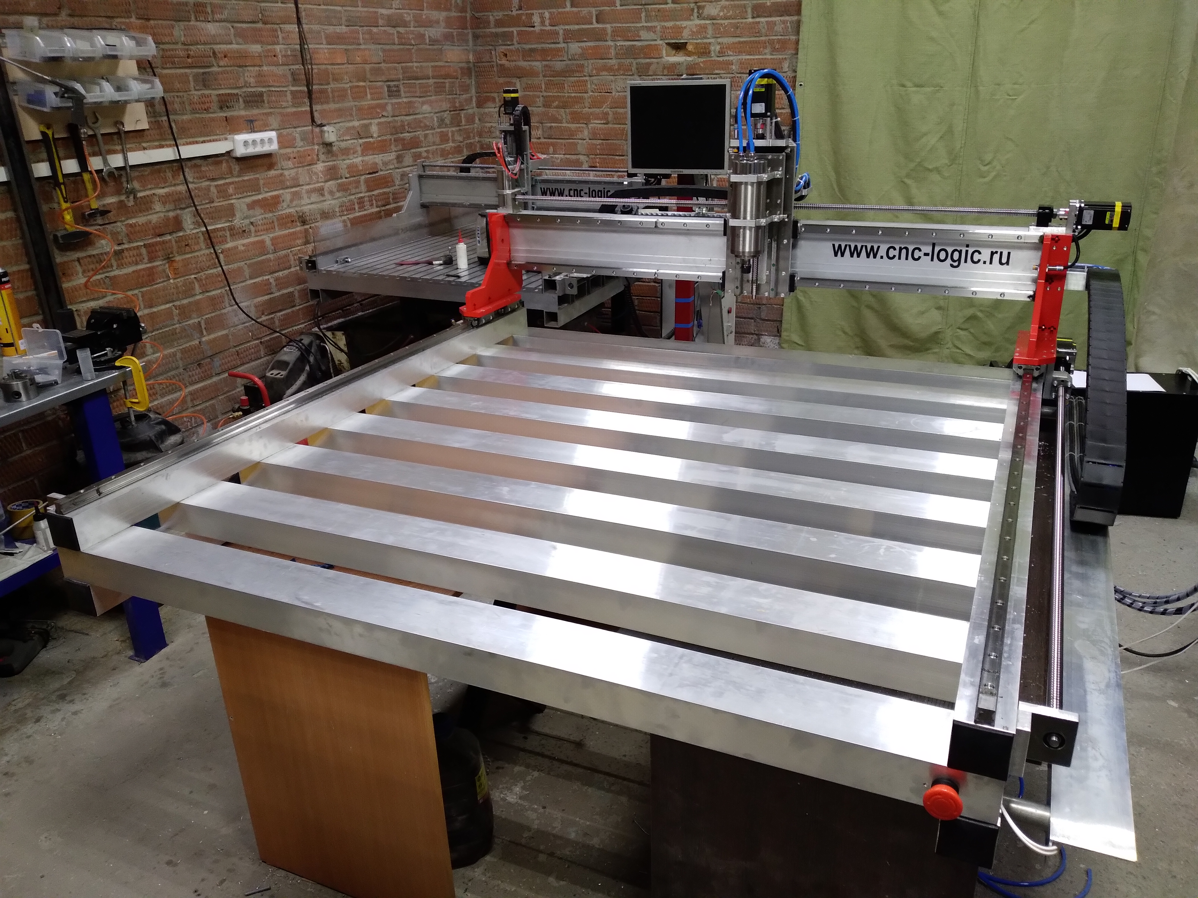

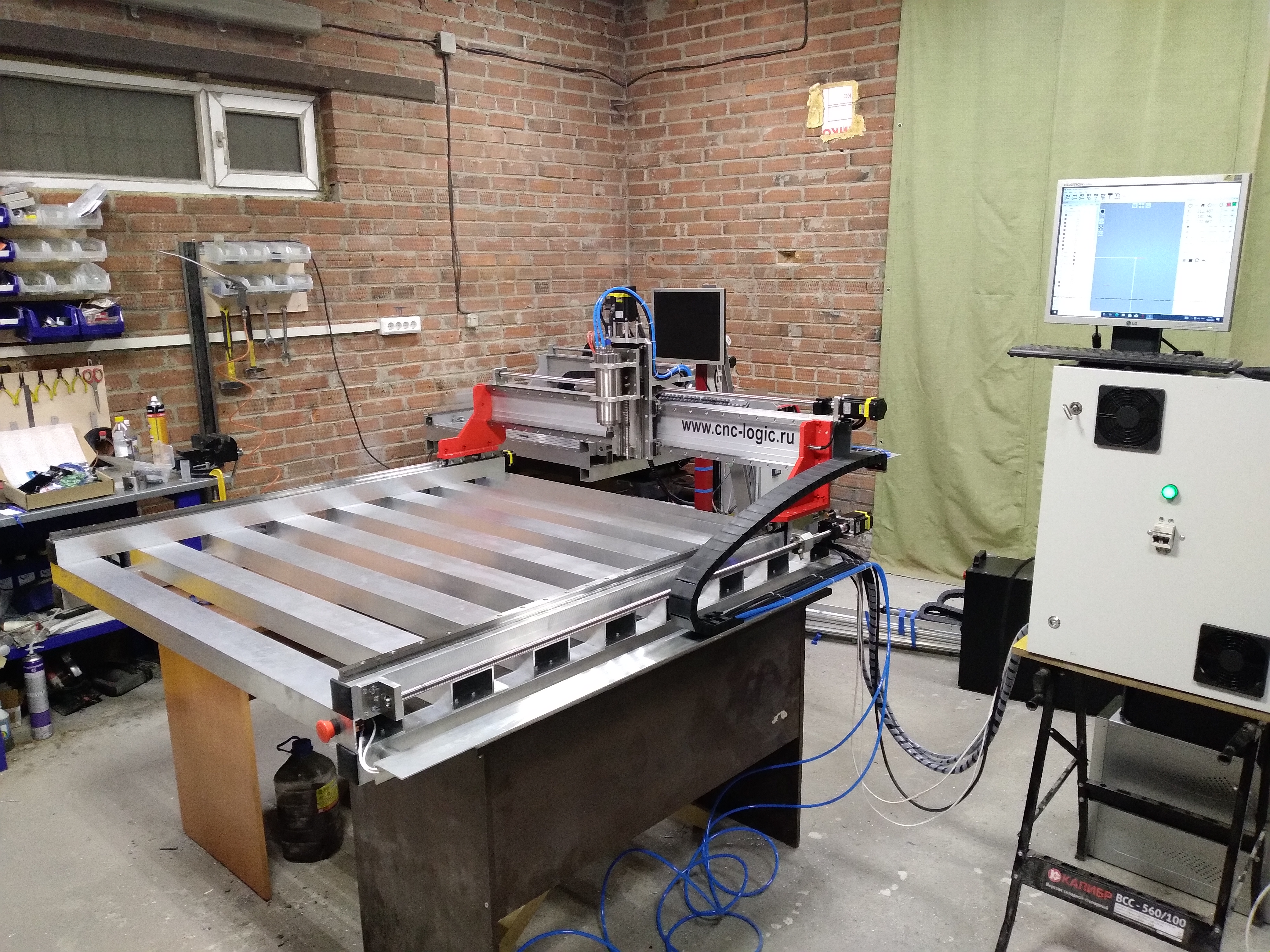

Заказчиком была поставлена нестандартная задача: станок должен обрабатывать детали, постоянно отслеживая неровность поверхности по оси Z. Для этого у заказчика есть своя приспособа, но данные от неё должны куда то поступать и обрабатываться. Решили установить WLMill и контроллер WLM155S, так как он очень богат по возможностям подключения переферии (цифровые и аналоговые входы выходы+возможность написания собственных макросов).
Собственно сам станок:
20220414_210718.jpg (3399 просмотров) <a class='original' href='./download/file.php?id=202870&mode=view' target=_blank>Загрузить оригинал (4.88 МБ)</a>
20220414_210732.jpg (3399 просмотров) <a class='original' href='./download/file.php?id=202871&mode=view' target=_blank>Загрузить оригинал (4.26 МБ)</a>
20220414_211507.jpg (3399 просмотров) <a class='original' href='./download/file.php?id=202872&mode=view' target=_blank>Загрузить оригинал (4.52 МБ)</a>
20220414_211528.jpg (3399 просмотров) <a class='original' href='./download/file.php?id=202873&mode=view' target=_blank>Загрузить оригинал (4.85 МБ)</a>

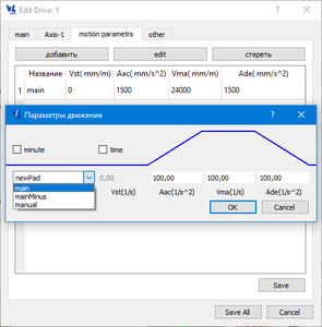

В настройках подач появилась возможность задавать множество комбинаций ускорений и скоростей присваивая комбинации некое имя. Как использовать? Допустим я хочу по обстоятельствам менять режимы и вообще очень хотелось бы для холостых и рабочих сделать разные режимы и для увеличения производительности и отдельно настраиваемые холостые при перемещениях щупа например.
wldev
Сообщения: 1600
Репутация: 510
Настоящее имя: Сергей Бочаров
Откуда: Новосибирск
Сообщение wldev »
Сейчас есть только 3 дефолтных режима:
2022-09-17_11-33-21.png (2779 просмотров) <a class='original' href='./download/file.php?id=204891&mode=view' target=_blank>Загрузить оригинал (13.88 КБ)</a>
main - используется как базовый
mainMinus - используется как базовый в отрицательном направлении (если не задан то исп. "main")
manual - при ручных перемещениях
Холостые и рабочие разнести конечно можно. Нужно изменить планировщик.
По проббингу.
Можно сделать manualProbe. Они будут использоваться при включении защиты щупа....
Единственное что не будет учитываться геометрия станка...
ps это меню используется и в других программах например в WLBend задаются режимы для каждого диаметра проволоки.
