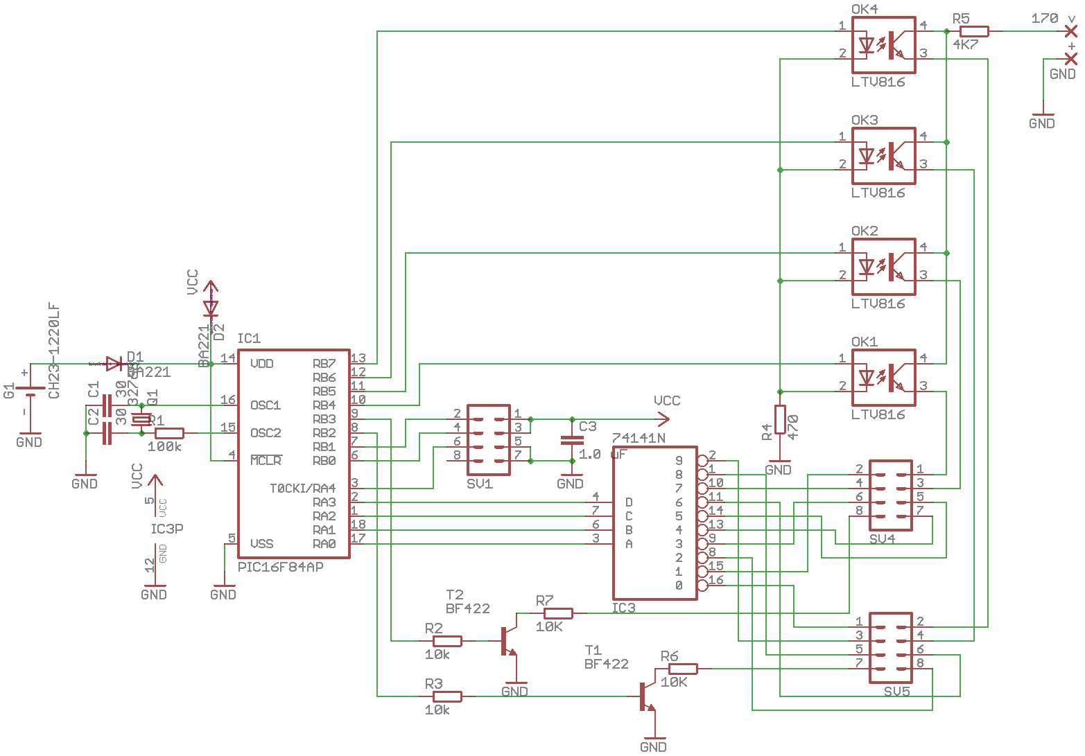

X-Ray писал(а): Выпускай Кракена!!!
... и подними Ему веки!
Ну хорэ прикалываться - таких схем в нете килотонны. https://newtravelers.ru/tenda/lampa-in- ... nosti.html
Я просто скомпиллировал из них то, что нужно именно мне.
NIXIE_2020.png (5342 просмотра) <a class='original' href='./download/file.php?id=197271&sid=4cde84ac0b42032c4bd646ba6dc3f6c9&mode=view' target=_blank>Загрузить оригинал (32.57 КБ)</a>
Nixie_Lamp.png (5342 просмотра) <a class='original' href='./download/file.php?id=197273&sid=4cde84ac0b42032c4bd646ba6dc3f6c9&mode=view' target=_blank>Загрузить оригинал (13.57 КБ)</a>
С помощью программы "Конструктор G-кода" я делал плату индикаторов и прототип основной платы.
Для конечного варианта я решил заказать плату у китайцев. А китайцы по мелочам не размениваются :)
Минимальный заказ - 5 плат. И в качестве бонуса они мне еще и шестую забросили.
Так что у меня еще есть штуки 4 неприкаянные платы! ;)
NIXIE_PCB.JPG (5342 просмотра) <a class='original' href='./download/file.php?id=197272&sid=4cde84ac0b42032c4bd646ba6dc3f6c9&mode=view' target=_blank>Загрузить оригинал (275.39 КБ)</a>
Кстати. у меня есть предложение по доработке схемы: между анодами всех ламп и землей надо ставить шунтирующие резисторы где-то 100КОм. Иначе в полной темноте заметно слабое свечение отключенных катодов из-за наведенных ЭДС в проводах. Возможно при монтаже ламп прямо на управляющую плату этот эффект не проявляется. Да и так едва заметен и то только на лампах, где ни одна цифра не светится.
Кроме того, диоды оптрона следует подключать по-другому - с общим анодом, а не катодом. Тогда при исчезновении внешнего питания, контроллер не будет тратить энергию резервной батарейки на них. Жаль, что я не подумал об этом перед заказом плат :) Теперь приходится выкручиваться программно - контролировать наличие питания одним из портов. Благо, что я предусмотрел соотв. подключение к разъему.
