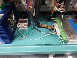

Здравствуй форум.
У меня вот такой контроллер https://www.nvcnc.net/MKV/MKX-V-Wiring- ... iagram.pdf
хочу сделать чтобы туман сам включался и выключался, взял соленоид для компрессора и солид стейт реле. Натыкал кнопки в маке чтобы мист-кулант включали релюшку. Всё вроде хорошо, но только почему-то оно не хочет релюшку выключать. Аналогичная картина если использовать меню конфигурации плагина - включить он включает, но выключить не может.
Кто-нибудь владеет таким-же контроллером и имеет при этом аутпут какой-нибудь задействованный? Это хардварная проблема или софтварная? Если у кого работает можете глянуть какая версия плагина у вас стоит?

Реле убери. Без реле тоже залипает?
На других выходах без реле тоже залипает?

Ну другие ноги я понятное дело пробовал, результат тот-же.
Евжений писал(а): Реле убери
Я это не пробовал и неожиданно дало много ценной информации. Убрал реле и оно начало работать как надо.
Причём магия случается если с реле включить, убрать ногу от реле, померять/поставить ногу к реле обратно.
В выключенном состоянии там 13к.ом, это примерно 20ма при 24в, в инструкции написано что на аутпут можно до 100ма. Может там у включённой это релюхи другое сопротивление и может тока много, у меня под рукой не оказалось мультиметра нормального чтобы ток померять и резисторов чтобы попробовать его поменять.

steals_y2k писал(а): притянуть ногу выходного сигнала к земле?
Кроме утечки ничего в голову не приходит. Значит надо подтягивать. Реле всего от 3 вольт начинает работать. Ему совсем маленький ток нужен чтобы оставаться открытым.

Ну без резистора там 30ма, поставил 2кома вот так вот
20210606_114231.jpg (1905 просмотров) <a class='original' href='./download/file.php?id=195914&mode=view' target=_blank>Загрузить оригинал (1.42 МБ)</a>
и оно работает нормально.
Подтягивать вверх попробовал, но не работает. Что именно подтягивать вниз я честно говоря не понял - там аутпуты это 0, а +24 общий.
ou.png (1905 просмотров) <a class='original' href='./download/file.php?id=195916&mode=view' target=_blank>Загрузить оригинал (166.49 КБ)</a>

Это не подтяжка, как токоограничивающий резистор стоит, последовательно.

Сообщения: 3775
Re: MK4-V WiXHC не выключает аутпут
tsipa740 писал(а): Если у кого работает
Как вы подключаете свое реле, учитываете что выходы платы с ОК?
П.С. в видео нет полной информации.

Евжений писал(а): 06 июн 2021, 22:18 Это не подтяжка, как токоограничивающий резистор стоит, последовательно.
Ну да, я же говорю - подтягивать как-то не помогло, это ток с 30ма до 5ма опустил и неясным мне образом стало работать.
Подтягивал я вот так вот.
20210606_135519.jpg (1876 просмотров) <a class='original' href='./download/file.php?id=195918&mode=view' target=_blank>Загрузить оригинал (3.17 МБ)</a>
резистором толи на 500ком, толи на 1000.
На картинке повер аут и kz-com у них общая шина и по идее должно быть норм. Хз, может надо нормально попробовать как-то переделать - прям перед реле поставить, но чот не очевидна разница.
eban3.png (1876 просмотров) <a class='original' href='./download/file.php?id=195919&mode=view' target=_blank>Загрузить оригинал (89.8 КБ)</a>

Ну я сделал вот так, без всяких там допущений и срезаний углов, и всёравно не работает.
Я понимаю что дело именно в том что там нужно сигнал уточнить как-то и понимаю что понизив силу тока и просто замаскировал проблему и скорее всего сделал её плавающей и оставлять так не хочу. Объясните плз где я туплю?
argh.png (1867 просмотров) <a class='original' href='./download/file.php?id=195920&mode=view' target=_blank>Загрузить оригинал (569.5 КБ)</a>

Смотрите пост kfmut, первая схема. При этом транзистор у вас внутри платы. Осталось подключить резистор между +24 и out, параллельно реле.

Сообщение tsipa740 »
Мне _кажется_ что я так тоже уже пробовал. Но вообще на всякий решил попробовать ещё раз.
Ну так ведь как на картинке? Почему-то оно не хочет выключаться всёравно.

tsipa740 писал(а): Объясните плз где я туплю?
Все правильно сделали - реле подключили в коллекторную цепь и резистором притянули коллектор к нулю. Дело в том что эти электронные реле на входе имеют входные транзисторы, очень чувствительны и иногда ложно срабатывают даже от статики только на одном входе. Поэтому при отключении в плате коллектор вых. тр-ра остается висеть в воздухе (высокоимпедансное состояние), а релюшке достаточно даже тока утечки чтоб оставаться включенным. Если поставить обычное электромеханическое реле, то эти все танцы с бубнами уже не понадобятся.

Ну я реально не смог заставить солид стейт реле работать нормально, пришлось механическое поставить.
Спасибо за помощь джентльмены.
