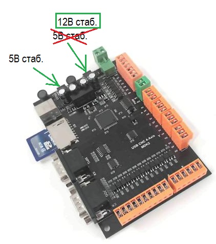

а стабилизатор у всех надо перепаивать даже у тех где брали вы
Сообщения: 3310
Re: Управление контроллером MK1 и MK2 (planet-cnc)
vovast555 писал(а): ↑ а стабилизаторы у всех перепаивать даже у каких брали вы
У всех проверять и если надо (на 99,9%), то перепаивать ;)
vovast555 писал(а): ↑ ссылка не открывается
Значит у продавца нет товара больше в наличии, или самого продавца уже нет в наличии ;)

вот с перепайкой проблема у меня
Сообщения: 3310
vovast555 писал(а): ↑28 сен 2020, 13:27 вот с перепайкой проблема у меня
тогда брать МК2

такой подходит а что где и на что перепаивать подскажите

Сообщения: 3310
vovast555 писал(а): ↑ такой подходит а что где и на что перепаивать подскажите
первый стабилизатор ошибочно запаивают 5 вольтовый, нужен 12 вольтовый. Ну и обязательно проверить всю пайку, у меня в одном был кварц не запаян, у кого-то помню диод висел не запаянный, у кого-то сопля в буфере на ногах.
vovast555 писал(а): ↑ ну да или мк2 как вариант для баранов
почему для баранов? Нормальный контроллер, с хорошей защитой от помех (стоит синфазный фильтр по УСБ). Из минусов - без гальван. развязки концевики и Z0 сенсор. MPG крутилку сразу не подключить. Через мои руки 3 штуки прошло, все отлично работали.

менять все два стабилизатора?
Сообщения: 3310
vovast555 писал(а): ↑ как то все с ним медленно и зависает периодически
Увеличьте скорости и не будет медленно. Если МК1 зависает, то без доп. экранирования, фильтрации помех и т.п. манипуляций и МDK2 будет зависать. Берите МК2.
vovast555 писал(а): ↑ менять все два стабилизатора?
xvovanx писал(а): ↑ первый стабилизатор ошибочно запаивают 5 вольтовый, нужен 12 вольтовый
специально же картинку для наглядности прикрепил, что менять надо :problem:

про стабилизатор понял просто смутило что их два
