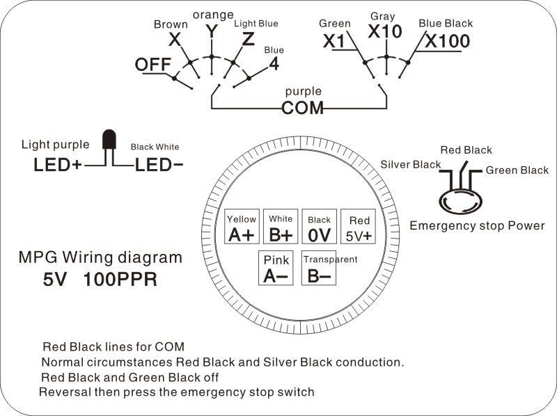

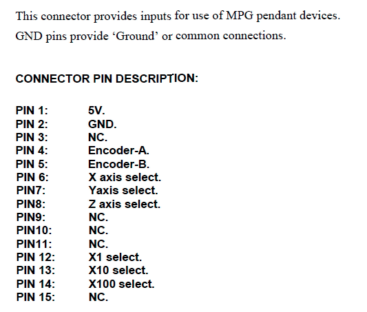

Вопрос по пульту. Подключал ли кто-нибудь пульт к MDK2.
Сообщения: 3310
Re: Управление контроллером MK1 и MK2 (planet-cnc)
croc19 писал(а):Подключал ли кто-нибудь пульт к MDK2
Да. В документации не указано, но методом тыка я нашел, что 14 пин - плавная регулировка скорости перемещения (3,3-0В соответственно мин-мах скорость)

xvovanx спасибо за инфу. Я про MPG посмотрел по плате. Тоже немного прояснилось.
Сообщения: 3310
croc19 писал(а):Я про MPG посмотрел по плате. Тоже немного прояснилось
MPG пока не подключал (в процессе), но тоже как бы все ясно. Аварийного стопа на самом разъеме MPG нет (берем с другого разъема). Можно добавить в самом пульте на провод "COM" отключающую кнопку, нажал пальцем на пульте сбоку - крутим, чтоб случайно не въехать в деталь ;)
croc19 писал(а):xvovanx спасибо за инфу
для спасибок есть плюсик на сообщении
MPG.jpg (4258 просмотров) <a class='original' href='./download/file.php?id=173044&mode=view' target=_blank>Загрузить оригинал (85.63 КБ)</a>
MPG_.png (4258 просмотров) <a class='original' href='./download/file.php?id=173045&mode=view' target=_blank>Загрузить оригинал (33.93 КБ)</a>

Сообщение croc19 »
Спасибо еще раз. Все совпало, только 3 вывод заведен на LPC на 39 ногу напрямую.
02.JPG (4256 просмотров) <a class='original' href='./download/file.php?id=173046&mode=view' target=_blank>Загрузить оригинал (45.03 КБ)</a>
01.JPG (4255 просмотров) <a class='original' href='./download/file.php?id=173047&mode=view' target=_blank>Загрузить оригинал (25.73 КБ)</a>
