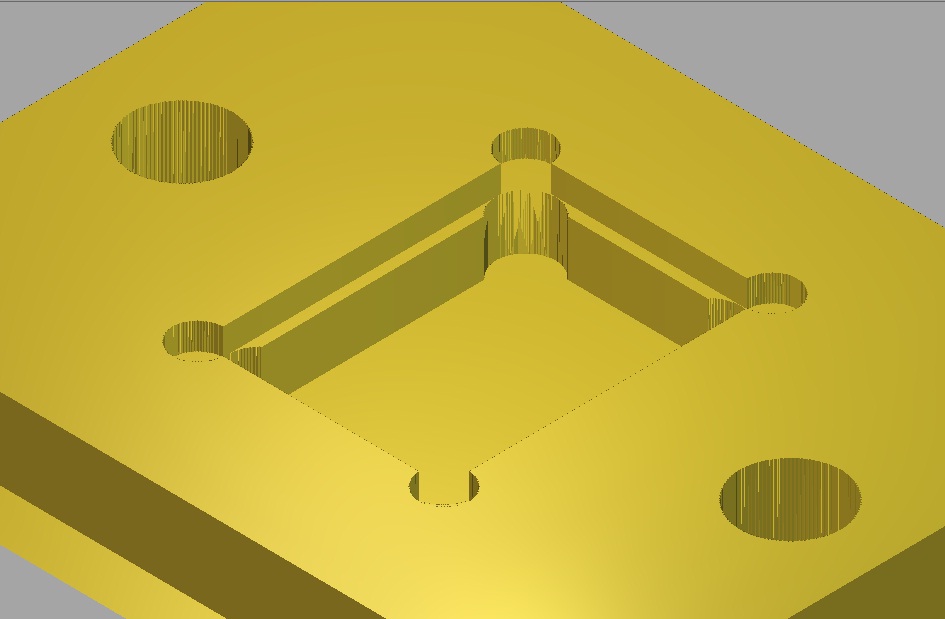

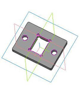

детали не сложные
плита.jpg (7909 просмотров) <a class='original' href='./download/file.php?id=148839&mode=view' target=_blank>Загрузить оригинал (12.25 КБ)</a>
Re: как сделать из компас 3d в MACH3
mixavologda4 писал(а):как сделать из компас 3d в MACH3
подскажите порядок действий .
В Mach3 из Компас 3D сделать нельзя.
Нужна еще промежуточная программа, которая подготовит траекторию обработки.

ArtCAM я пробывал по видео но както грубо получается , SolidCAM пока не разобрался , естли есть видео обучение то кинте ссылку (ГеММа-3D и SolidCAM )создаю программу управления и просматриваю ее в CheckNC которая входит в состав ГеММа-3D , один раз пробовал фрезернуть на ламинате ну вот что видел в CheckNC то и вышло . пока только с ArtCAM разобрался но что-то он меня не устроил .

ArtCAM это можно начертить и в этой программе , но вот где найти функцию выдавливания , и вырезание выдавливанием , не как не могу понять .а то при импорте из компаса изображение не понятное даже при максимальных настройках .

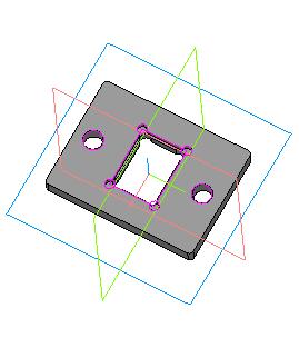

как сгладить из компаса в арткам
Безымянный.jpg (7739 просмотров) <a class='original' href='./download/file.php?id=149077&mode=view' target=_blank>Загрузить оригинал (63.13 КБ)</a>

mixavologda4 писал(а):как сгладить из компаса в арткам
Никак. Размеры уйдут. Используйте обычные обработки по векторам - карман/выборка, обработка по контуру и прочее. Не нужна здесь модель - АБСОЛЮТНО.
Я к примеру подобные детали тоже набираю в 3d, а потом сохраняю/экcпортирую в dwg/dxf - вид сверху.
И потом по контуру - вектору, как выше описали.
