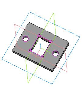

детали не сложные
плита.jpg (7950 просмотров) <a class='original' href='./download/file.php?id=148839&sid=470384cb334467fd8cdf56188792821c&mode=view' target=_blank>Загрузить оригинал (12.25 КБ)</a>

В Mach3 из Компас 3D сделать нельзя.
Нужна еще промежуточная программа, которая подготовит траекторию обработки.

вы освоили CAD-программу (Компас 3D), теперь вам нужно освоить подходящую для вас, вашего станка и ваших обрабатываемых моделей CAM-программу (DeskProto, встройка в Fusion 360, ArtCAM, HSM, Aspire, SolidCAM, RhinoCAM, MasterCAM, встройка в SolidWorks 2018 и т.п. ) которая исходя из вашей модели будет делать управляющую программу для MACH3.

Подобные детали не нужны в 3д, они просто обрабатываются по по векторам.

Никак. Размеры уйдут. Используйте обычные обработки по векторам - карман/выборка, обработка по контуру и прочее. Не нужна здесь модель - АБСОЛЮТНО.

Я к примеру подобные детали тоже набираю в 3d, а потом сохраняю/экcпортирую в dwg/dxf - вид сверху.
И потом по контуру - вектору, как выше описали.
