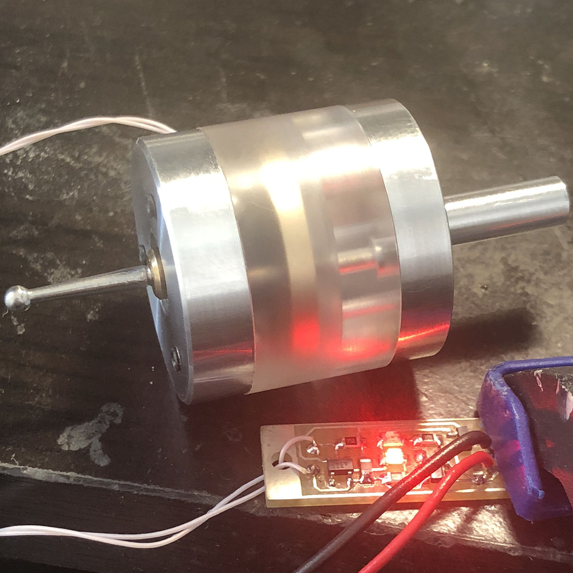

Re: Работа с программой CNC USB Controller (от cnc-planet)
Доделал в черновую центроискатель. Диаметр 30, высота тоже 30мм.Надо переделать платку сопряжения, и буду в китае заказывать платку внутрь корпуса. На мой взгляд чувствительность нормальная, как смогу, в станке проверю. Для прижима использовал 3 пружинки. Сила прижима регулируется 3 регулировочными винтами.
Да, зачетненько вышло. Верхняя крышка вытачивалась вместе с валом? Внутри вижу латунное кольцо. Раскажи о конструкции внутри, как штырьки располагал?
Я вот у себя толстого оргстекла не нашел (все только листы в 5мм), а так бы тоже сделал бы прозрачным со светодиодом внутри - так красивше
Мне вот надоедает вечно цепляющийся провод от датчика, все мысли посещают о беспроводном центроискателе...
P.S. в личке спрашивал у ув.Verser (спеца по изготовлению датчиков) какую он использует идею беспроводной связи с датчиком, так он молчит "бродяга", коммерческая тайна понимаешь
Да, верхняя крышка вместе с валом. Насчет оргстекла мне повезло, у меня с советских времен лист приватизированный 1,5х1,5м толщиной 20мм. До конца жизни не извести. В Москве я бы поделился. Но в принципе ничего не мешает дихлорэтаном склеить 4 слоя.
Беспроводной мне не одолеть, в пограммировании ноль. Да и габарит выростет.
Когда будет окончательно закончен и будет нормально работать, выложу поподробнее.
Крутил его в токарном, без юстировки практически не бьет. Самую малость только.
Внутренность покажу, когда к компу подползу, завтра наверно. С телефона неудобно.
Обещанные фотки внутренностей.
3 отверстия под крепежные винты, 3 выборки под пружинки.
Контактные цилиндры из хвостовиков фрез, вклеил эпоксидкой для металла в специальном приспособлении. Получилось очень точно.
Видны 3 регулировочных винта усилия прижима. На обычные винты не стоит обращать внимания, поставил какие нашел, из китая едут красивые.

to trikot/ Да, интересная идея сделать кольцо из диэлектрика и надеть на втулку с диском.

Кольцо выточено из эбонита и не просто надето, а приклеено. Регулировочные винты конечно предусмотрены, а резьбу под них нарезал только первым метчиком. Зато они сидят туго, не провернется от внешних воздействий.

Я и говорю, что хорошая идея. Во первых в металл сам щуп вкрутить можно надежнее, во вторых кольцо из метала прижимает кольцо из эбонита большей плоскостью. Когда буду делать себе модернизированный датчик, то идею эту возьму в разработку обязательно
