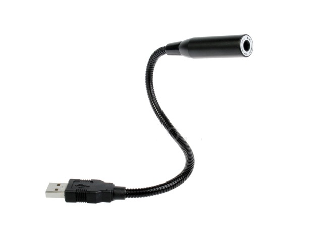

Зачетненько вышло, только сильно уж выступает в сторону - можно запросто об стойку портала обломать. Я бы маленькую использовал,типа такой.
P.S. с какой точностью (примерно) можно выставить по камере, чтобы попасть в отверстие сверлом повторно?

xvovanx писал(а):Зачетненько вышло, только сильно уж выступает в сторону - можно запросто об стойку портала обломать. Я бы маленькую использовал,типа такой.
Я исходил из того, что валялось в тумбочке, Зачем покупать, если лежит неплохая камера. Камера кстати до сих пор продается, и реально неплохая. https://www.logitech.com/ru-ru/product/ ... 70?crid=34
О стойку портала ни при каких режимах не заденет, для этого установлена на кронштейне. В отверстие повторно попадает, практически в центр.
selenur писал(а):для постоянной установки требуется более компактный корпус
Еще раз повторю, корпус абсолютно ничему не мешает, в том числе и мне. Ну стоит забабаха рядом со шпинделем, и что? Это не самая большая деталь станка. Но провод нужно делать на разъеме, чтобы не мешался

Кстати, посмотрел камеры. Такие червячки на проводках даже не продаются среди приличных. И камеры дешевле 1000р тоже среди приличных не бывают.
https://ogo1.ru/market/web_kameryi/?SEC ... %5B%5D=423
Так что даже и искать другую не буду.

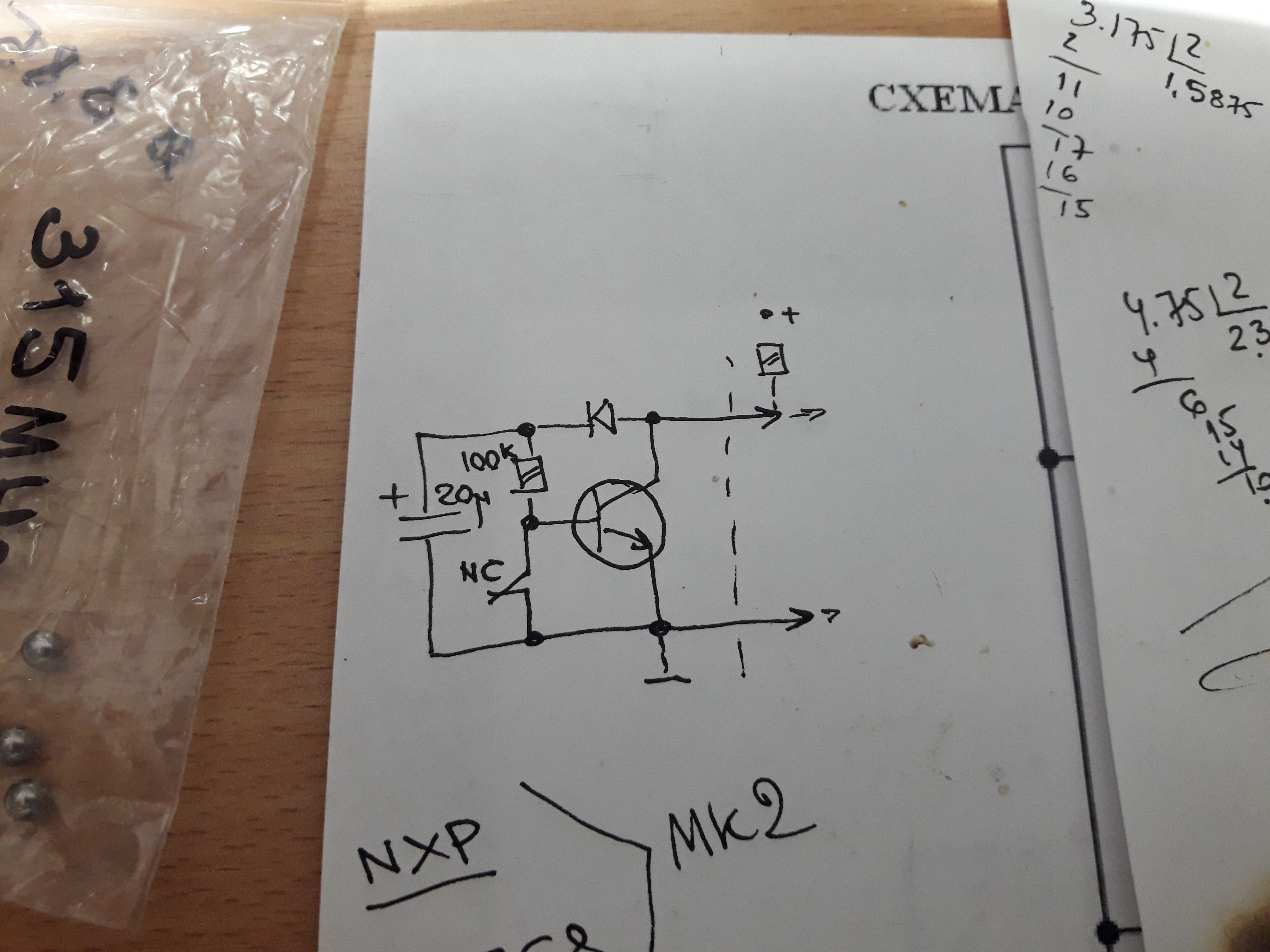

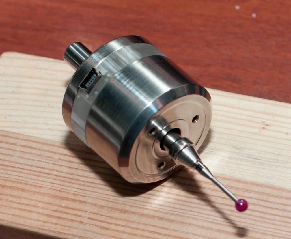

trikot писал(а):Если не трудно, можно поподробнее. Какие шарики использовали, как измерительный щуп делали, что за схемка внутри. Как к Planet подключали
Нашел свои фотки и исходник первого щупа. Шарики - расковырял три разных подшипника (по 7-8 шариков в каждом). Остановился на d4.75мм. Все оси - ламанные фрезы -3.175. Корпус из бакелита, легко обрабатывается, хорошо режется мелкая резьба, но прочный. Щупы есть с рубиновым шариком 1 либо 2мм (~7 Евро), есть с вольфрамовым (~5 Евро). В текстолите сверлил отверстия меньшего диаметра, чем шарики. Залуживаются и запаиваются шарики очень легко (даже не ожидал), чуть прогреть побольше с капелькой китайского флюса NC-559, либо 223 и готово. По подключению - к Z- через инвертор. Есть фокус - при движении по XY, когда сработает Z- концевик (определение координаты детали, либо определение отверстия) станок останавливается и стоит, пока не отпустишь Z концевик. Тут два варианта: можно на провод поставить микрокнопочку (от hand-free гарнитуры). Второй хитрый вариант чисто мой - у меня был выведен разъем на подключение датчика толщины (Z- и корпус)на замыкание. Не хотелось тянуть еще и плюс от платы для запитки инвертора. Собрал схемку (от руки на бумажке видна) инвертора с запиткой от входа контроллера Z- (он по схеме подтянут на плюс). Через диод заряжается кондик. При срабатывании датчика, контакты размыкаются, от кондика открывается ключ и Z- вход сажается на ноль, станок останавливается, записываю координату детали. Кондик разрядился, Z отпустился, можно отъехать станком, без всяких кнопочек на проводе. Подобрать только кондик, чтоб заряд-разряд 1-2сек. Саму платку можно в датчик засунуть, я пихал в термоусадку на провод около разъема. Вроде как постарался все рассказать, что не понятно - разъясню.
https://ru.aliexpress.com/item/Dial-Tes ... 0.0.cA3TUX
https://ru.aliexpress.com/item/Dial-Tes ... 2e4b&tpp=1
1.jpg (2829 просмотров) <a class='original' href='./download/file.php?id=134433&mode=view' target=_blank>Загрузить оригинал (54.44 КБ)</a>
20180312_213133.jpg (2829 просмотров) <a class='original' href='./download/file.php?id=134434&mode=view' target=_blank>Загрузить оригинал (4.08 МБ)</a>
20180312_213220.jpg (2829 просмотров) <a class='original' href='./download/file.php?id=134435&mode=view' target=_blank>Загрузить оригинал (3.87 МБ)</a>
Touch probe.pdf
(76.03 КБ) 387 скачиваний
Сообщения: 3310
Re: Работа с программой CNC USB Controller (от cnc-planet)
А еще забыл - снизу на резьбе в корпус вкручиваем потайные три винтика, которые упираются в плату и приподнимают ее. Так регулируем центровку. Провод можно вывести просто через отверстие, можно через разъем. Все начинал с подборки пружинки и шариков, габариты вышли, исходя из этого.
Отверстия 3.175 сверлил чуть туповатой однозубой фрезой, получил ~3.1мм. Обрезки фрез 3.175 на 10мин в морозилку и потом сразу вдавил в отверстие детали в тисочках. Не выдернуть, и клеить не надо и не люфтят и отцентрованы.
