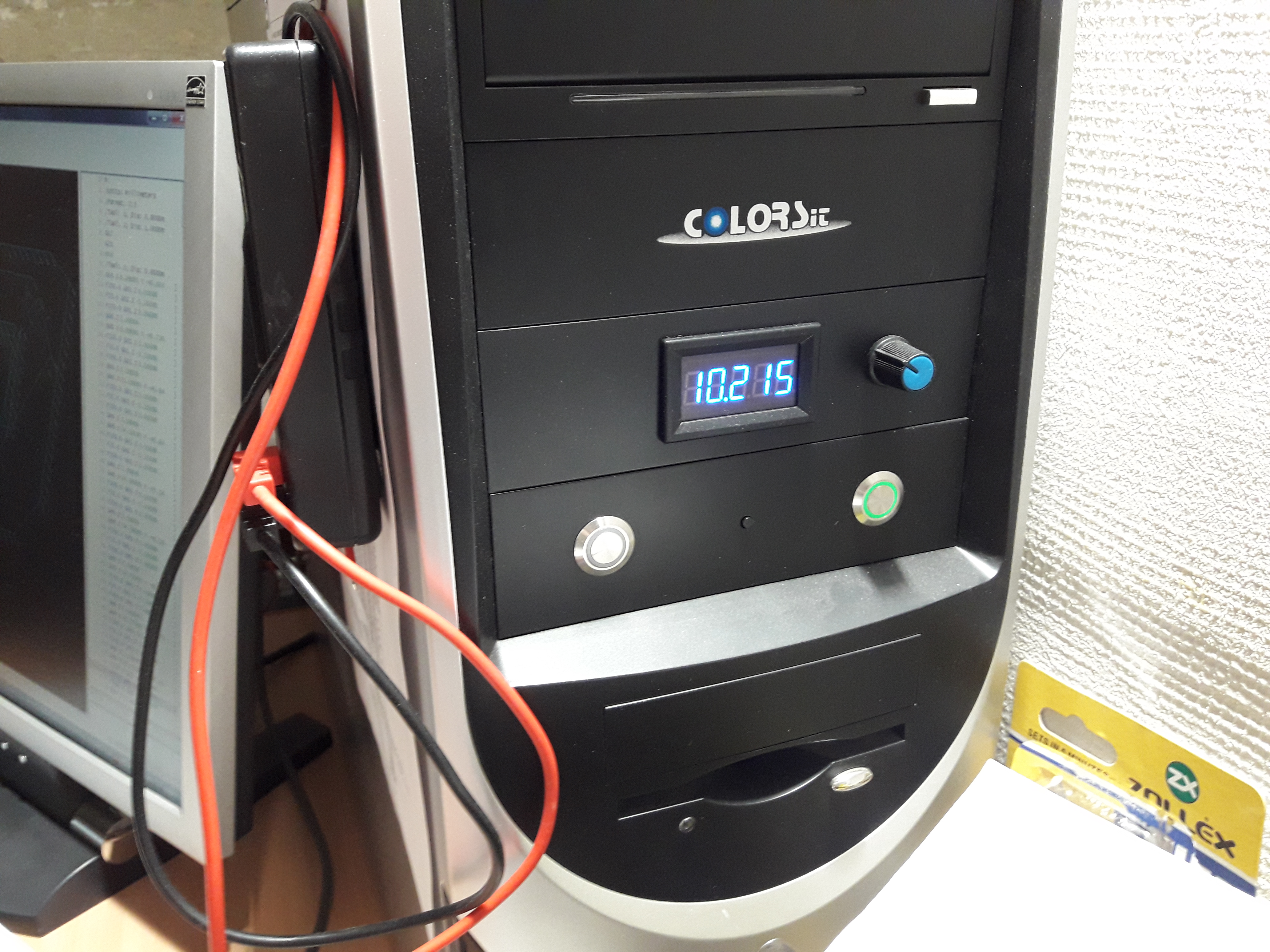

trikot писал(а):...Да и железо собрать даже из профилей не у каждого получится, вижу сварку. Я пошел по пути наименьшего сопротивления, купил комплект железа, а остальное докупал по отдельности. Один только корпус для электроники стоил по вашему больше 50 евро.
Варил сам (на самодельном сварочном ;) ) из обрезков профилей. Корпус не использовал, засунул все хозяйство прямо в старый комп и регулятор оборотов с лампочками вывел наружу.
P.S. форумчане просили поделиться конструкцией кожуха пылесоса, выложил в профильную тему тут
