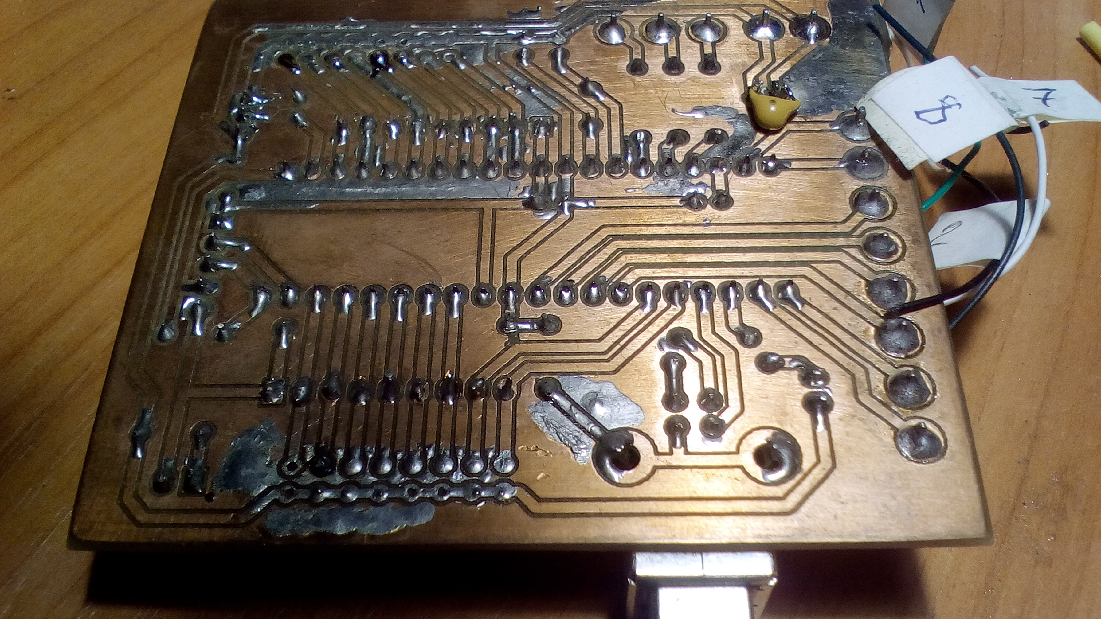

В личке ответить пока не могу, так как только зарегистрировался. Пока задам еще вопрос, что это за контролер? Тут его "извращеным клоном MK1" называли.

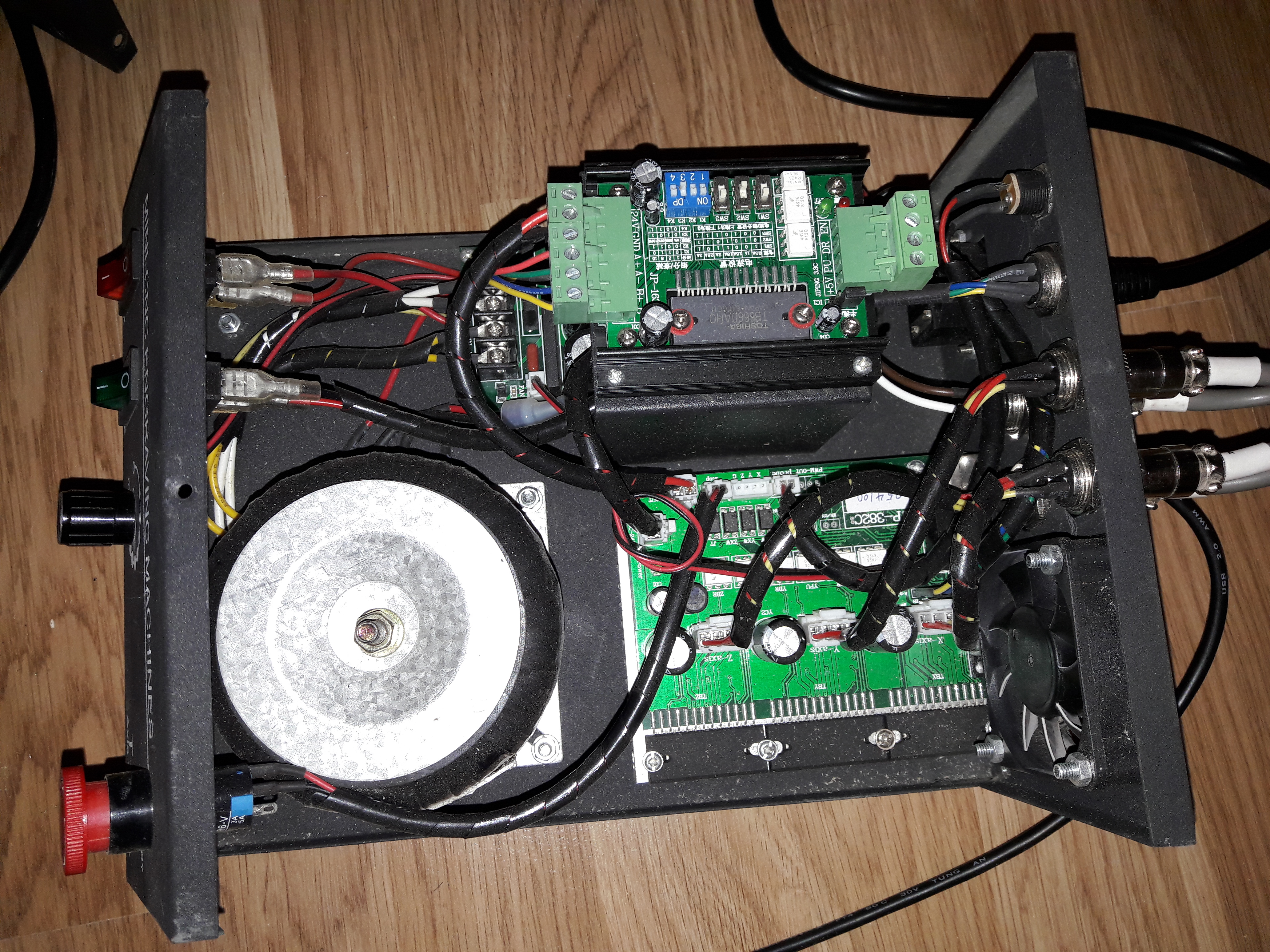

drey82 писал(а):про такие много уже писали, вы кстати можете и через мач работать, только нормальный лпт кабель нужен, и лучше силовую часть без движков не крутите, у вас там вроде тба 6560, капризные они очень)))
С mach3 сразу как-то не заладилось, он категорически отказывался видеть станок:-/ но нужно повышать уровень и учится работать в нем))) Не понял, что значит "не крутите силовую часть без движков"? Если не сложно обьясните на пальцах.))))
Искал в интернете значение тба 6560 и нашел свой контроллер))

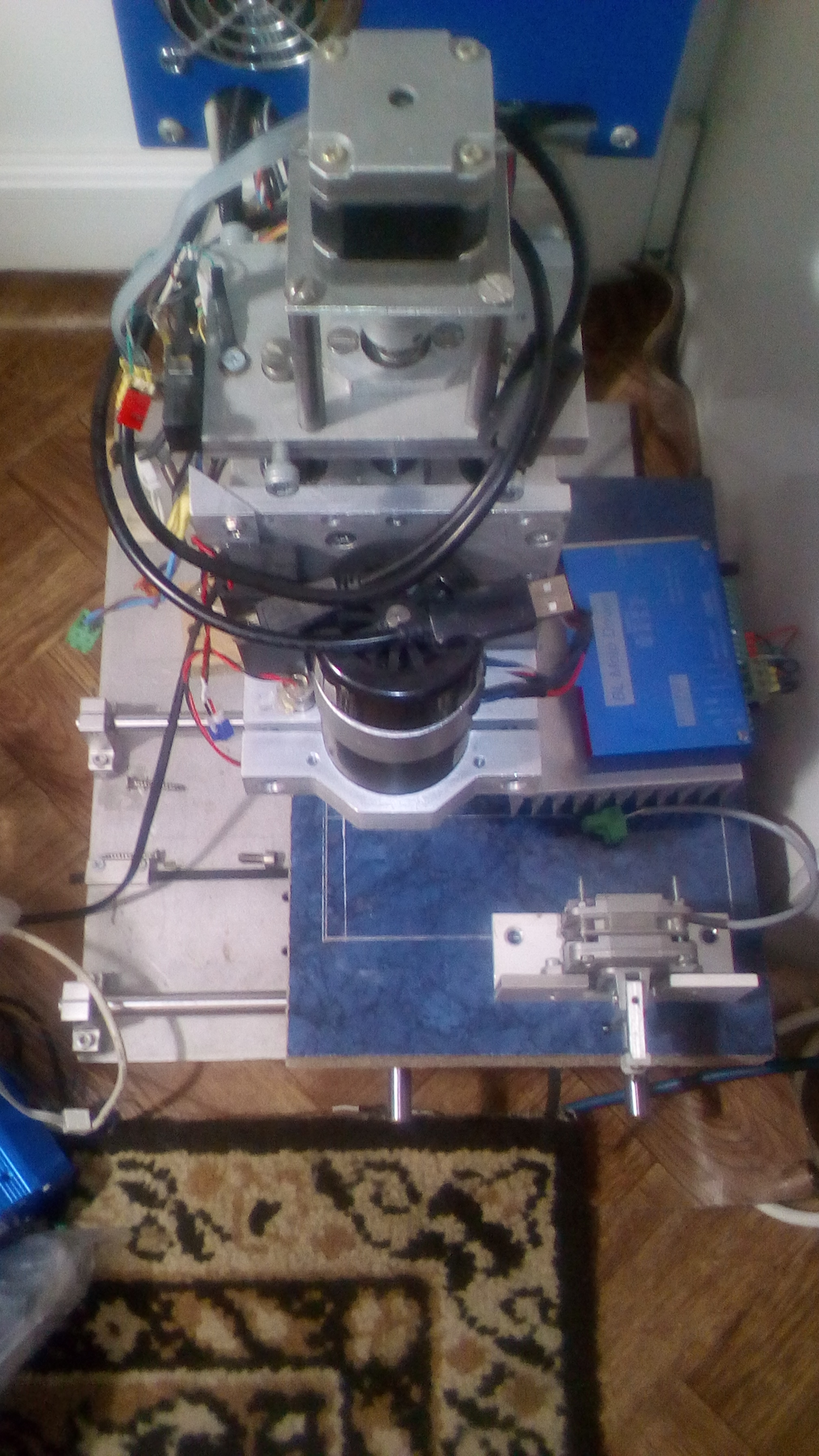

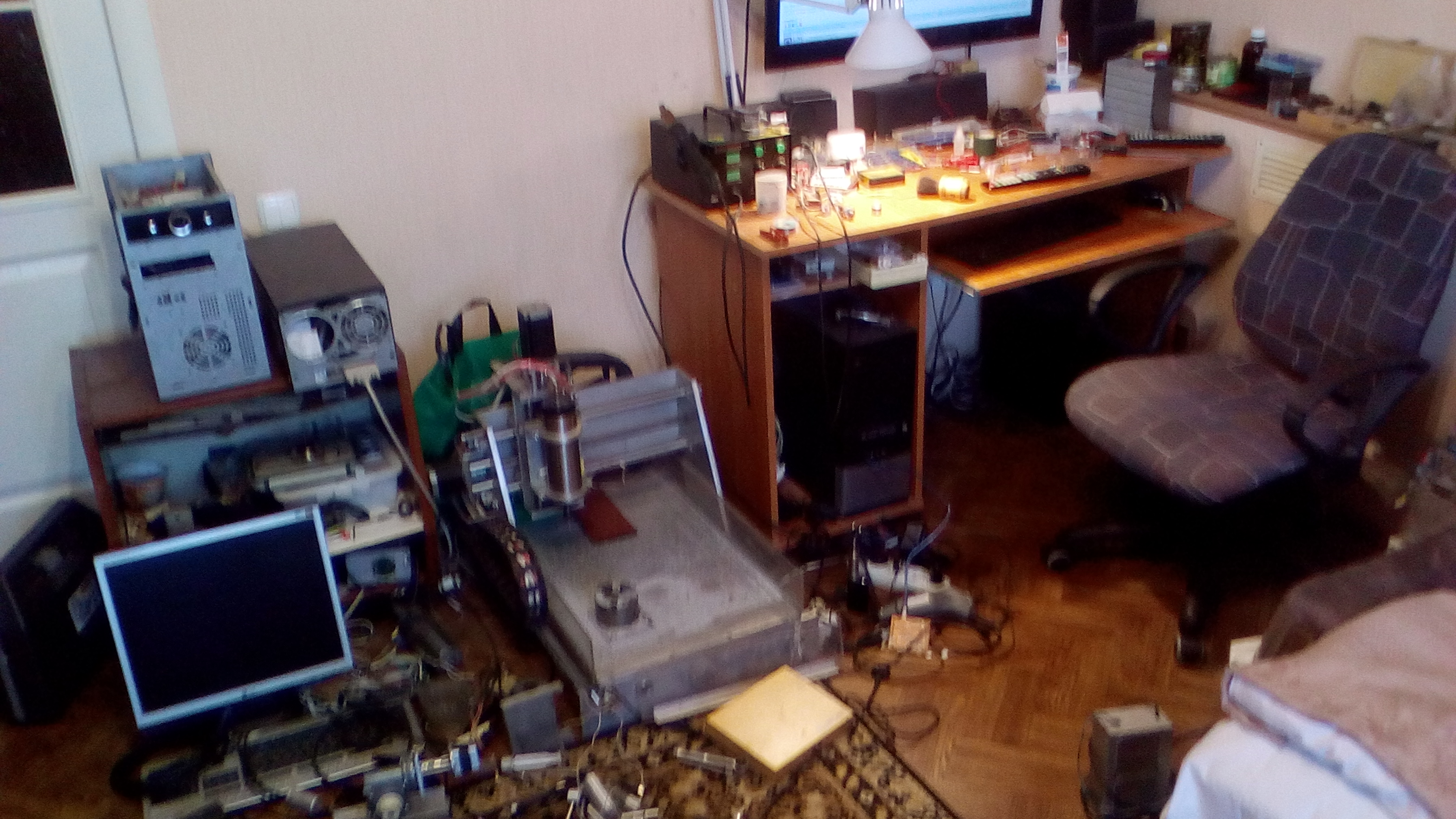

Всем здравствуйте. Собрал контроллер МК1 . Как прошивал и запускал - отдельная тема. А было это год назад.... Сейчас уже и Мач 3 и переходник для ГРБЛ на LPT а увидел тему и вспомнил что програмулька МК видит герберы без бубна. Частенько фрезерую платы , поэтому очень прошу - помогите с проблемой 25. Буду очень признателен за помощь.
Мой адрес nicky6203@gmail.com
IMG_20171112_223235.jpg (4153 просмотра) <a class='original' href='./download/file.php?id=124450&mode=view' target=_blank>Загрузить оригинал (2.43 МБ)</a>

Владимир, огромное спасибо за помощь !! Из спринта забросил гербер - песня!!!! Ну пошел я LPT распАивать.

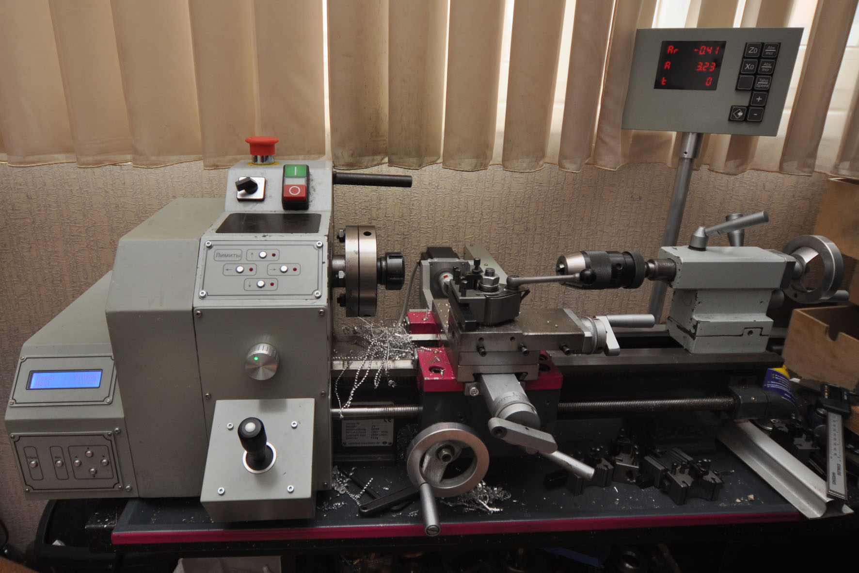

Вопрос! А что дает такого Мач3 по сравнению с Планет. Наверно я только начинаю разбираться, но пока Планет меня полностью устраивает. Тем более у меня фирменный контроллер.

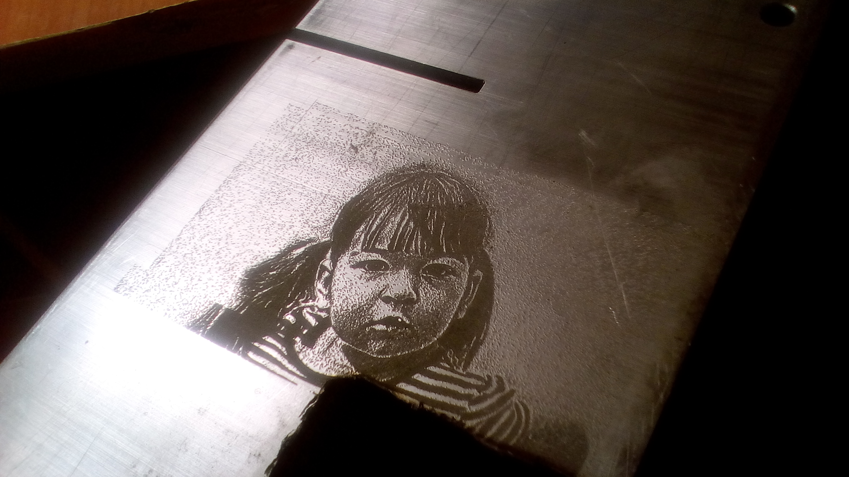

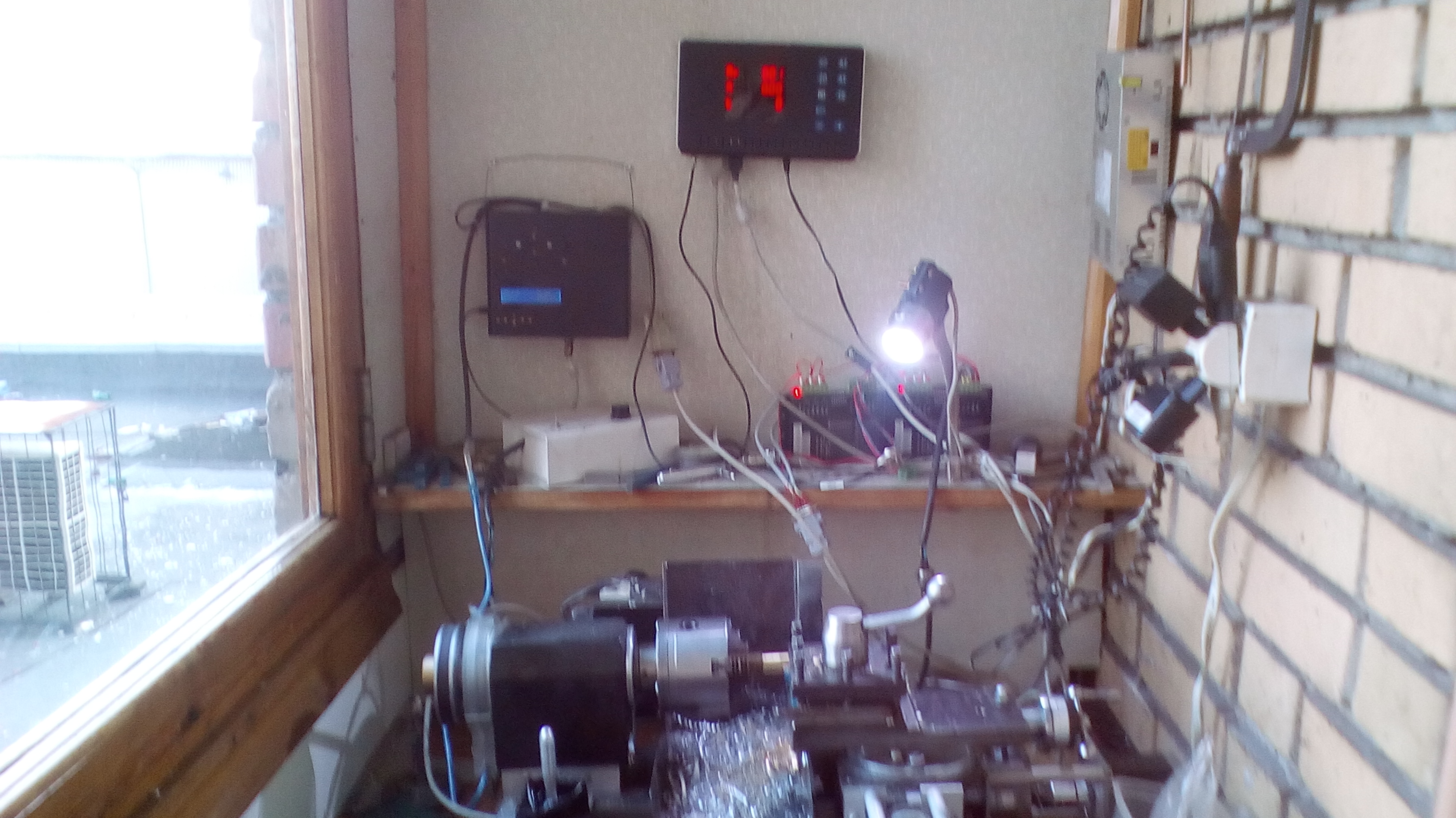

Как по мне - ничего. Я просто с Мача начал. Уже год хочу его убить , но рука не поднимается . Поэтому и лепил к нему ардуинки а что бы не загаживать место лишними комповскими железками работал с системником через Тим Вьювер. У меня в зале два станка и маленький токарник самодельный на балконе. Жена молчит......уже 3 года... Мач 3 меня выручил один раз когда резал на нем резьбу 22х1.5 левую (гайка для токарника) но пришлось делать фрезу из HSS . Ну а сейчас снесу (спасибо Володе). На маленьком станке делал гравировки на ножах и пр.

Знакомые приблуды к токарнику от Олега. :good:
