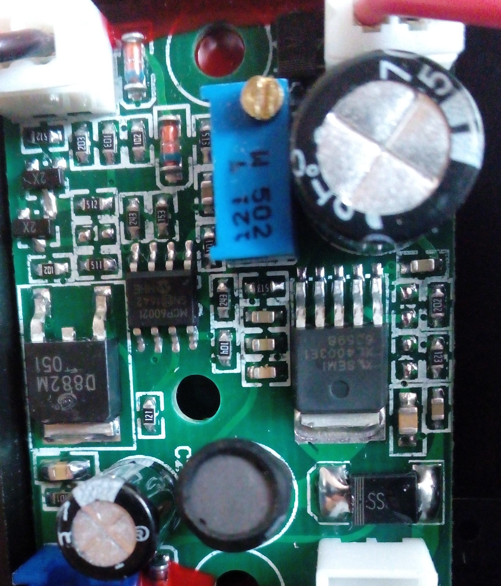

у меня нет таковой регулировки мощности только ттл вход для он оф этим и хочу регулировать по Z дир.
Конечно можно по пробывать через шим скорости оборотов шпинделя.
igoryan74 писал(а):у меня нет таковой регулировки мощности только ттл вход для он оф этим и хочу регулировать по Z дир.
а что за электроника используется?

вот такая (3875 просмотров) <a class='original' href='./download/file.php?id=120616&mode=view' target=_blank>Загрузить оригинал (1.18 МБ)</a>
вот такая
зачем резистор подстроичный не знаю крутил ни что не менялось ни вольт ни ампер
igoryan74 писал(а):зачем резистор подстроичный не знаю крутил ни что не менялось ни вольт ни ампер
Ох и не стоило-бы это делать, т.к. те что мне попадались драйвера лазеров, они обычно имели по 2 резистора, для настройки ограничения по току, и напряжению, а те что с одним имели только ограничитель по току.
В связи с чем предполагаю, что ты мог изменить ограничение по току, в связи с чем это может негативно сказаться на времени жизни диода.
Хотя я имел в виду ЧПУ электронику, какой контроллер, или LPT интерфейс, в связке с какой-либо программой.
Дык, TTL он не столько для "он/офф", сколько для вон той самой "регулировки мощности" и есть. ЗаводИте туда ШИМ со шпинделя и не парьтесь, это уже практически стандарт.
selenur писал(а):В связи с чем предполагаю, что ты мог изменить ограничение по току, в связи с чем это может негативно сказаться на времени жизни диода.
Ну резистор многооборотный, много мог и не накрутить. Опять же "куда". На времени жизни может сказаться и позитивно. ))
Извините, что спрашиваю. Всякое бывает...
А Вы как меряли? Напряжение нужно мерить БЕЗ нагрузки, а ток последовательно с нагрузкой (в разрыве провода к диоду). И да, все коммутации только на обесточеной схеме.
igoryan74
Сообщения: 28
Зарегистрирован: 10 июл 2017, 17:24
Настоящее имя: igor
Сообщение igoryan74 »
точно так я и мерил но никаких изменений не увидел и крутил на два оборота чтобы вернуть обратно как можно точнее.
В принципе вы правы что ТТЛ почти регулятор.
