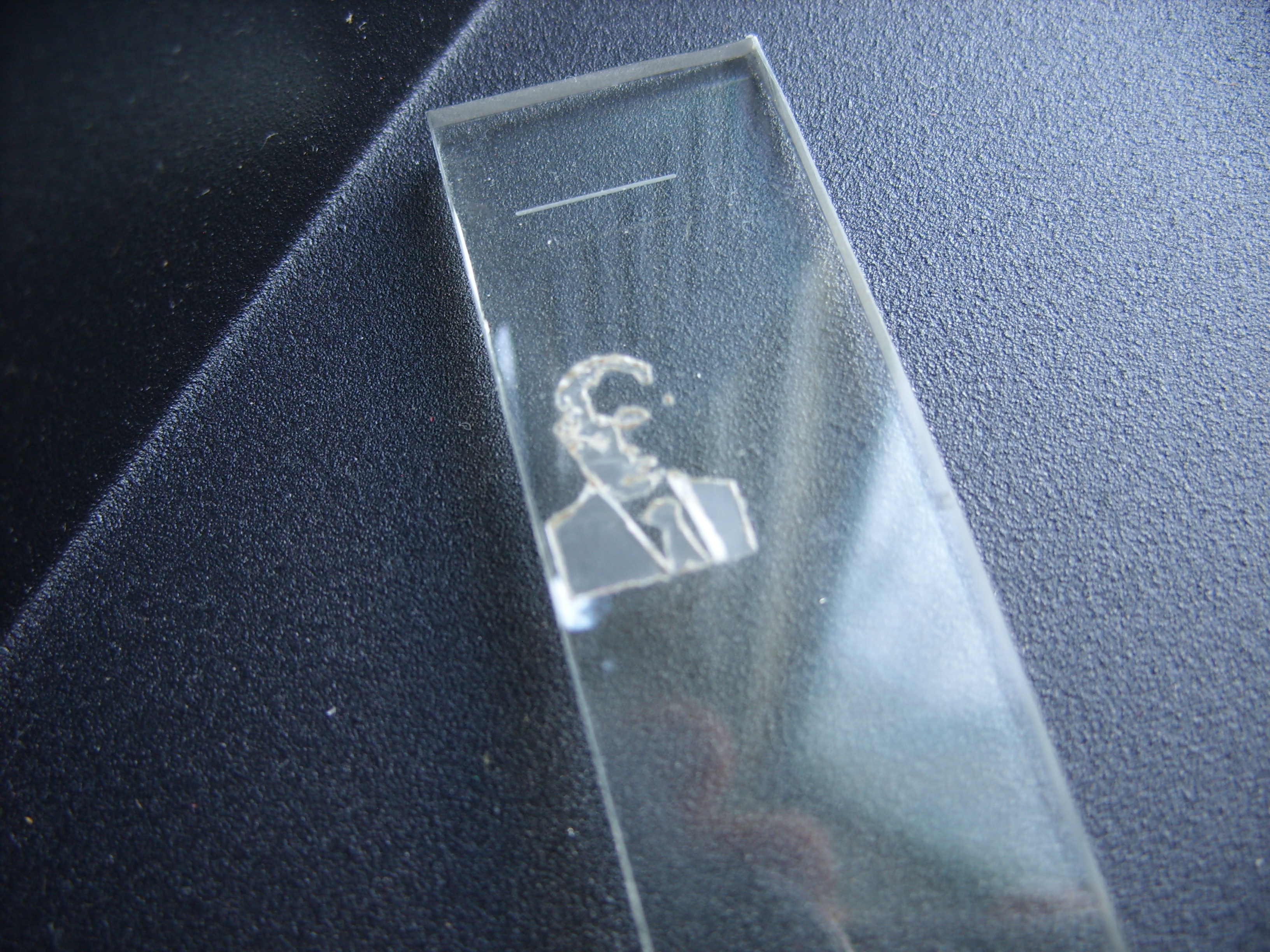

Всем здравствуйте! Недавно купил станок 3020, запустил, вроде настроил, сделал пару программ гравировальных и заметил что размеры гравировки не соответствуют размерам. начал смотреть в настройках- масштаб 1.0 везде. калибровку сделал. потом написал программу на движение по прямой на 20 мм, прорезал на оргстекле и у меня вышло 10 мм. в первой программе надо мной смеялись что типо что такую маленькую сделал хотя я до этого штангелем замерил размер обрабатываемой поверхности и в компасе все размеры выдержал. другую прогу делал через повермилл и размеры шаблона тоже проверял. думаю чтото в настройках. Помогите пожалуйста!

Ребят, кто нибудь сталкивался с такой проблемой неправильного масштаба? вот скрин программы-там по у крайняя координата 20 на детали вышло 10, калибровка в программе показывает что все верно откалибровано(калибровку делал как написано у вас на форуме для программы CNC USB Controller ). когда программа делалась то при движении по у когда она передвинулась у20 в реальности она передвинулась всего на 10 мм, замерял. масштаб в программе не трогал.

делал программу на всю ширину оргстекла а вышла на половину. (5458 просмотров) <a class='original' href='./download/file.php?id=116465&mode=view' target=_blank>Загрузить оригинал (123.68 КБ)</a>

Если укажешь вместо 200 -> 400 то должно быть нормально, сейчас у тебя установлено 200 импульсов на 1 мм, а нужно подать 400 импульсов на драйвер мотора.

Shmylek писал(а):...калибровку делал как написано у вас на форуме для программы CNC USB Controller . ...когда программа делалась то при движении по у она передвинулась у20 в реальности она передвинулась всего на 10 ...
Так я не понял - калибровка сделана или нет? Написав Y100, фреза на 100 сдвигается или на 50? Если на 50, значит калибровка станка не сделана - читаем мануал (Часть 2. Проверка калибровки осей станка), не забываем про шаг винта и про микрошаги драйверов.

спасибо за советы попробую сделать, калибровку делал! как написано у вас на форуме- сначала занулялся, потом заходил в настройки-калибровка, выбирал ось направления задавал значение 100, станок передвигался в программе в значении оси было тоже 100.
затупил я, замерять в программе или в реальности в момент калибровки?

Естественно в реальности: линейкой!

Ребята всем спасибо!!! вроде станок работает и все хорошо)
