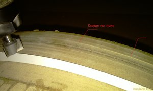

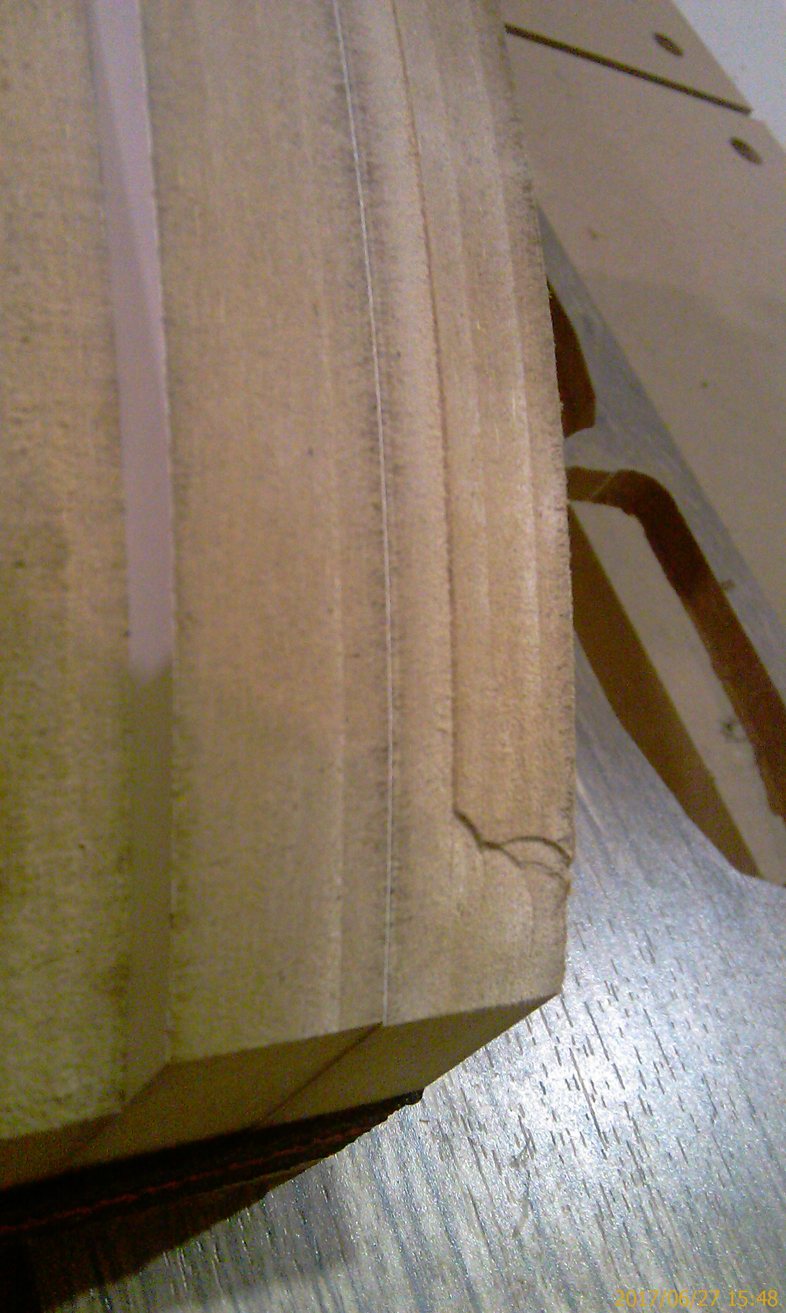

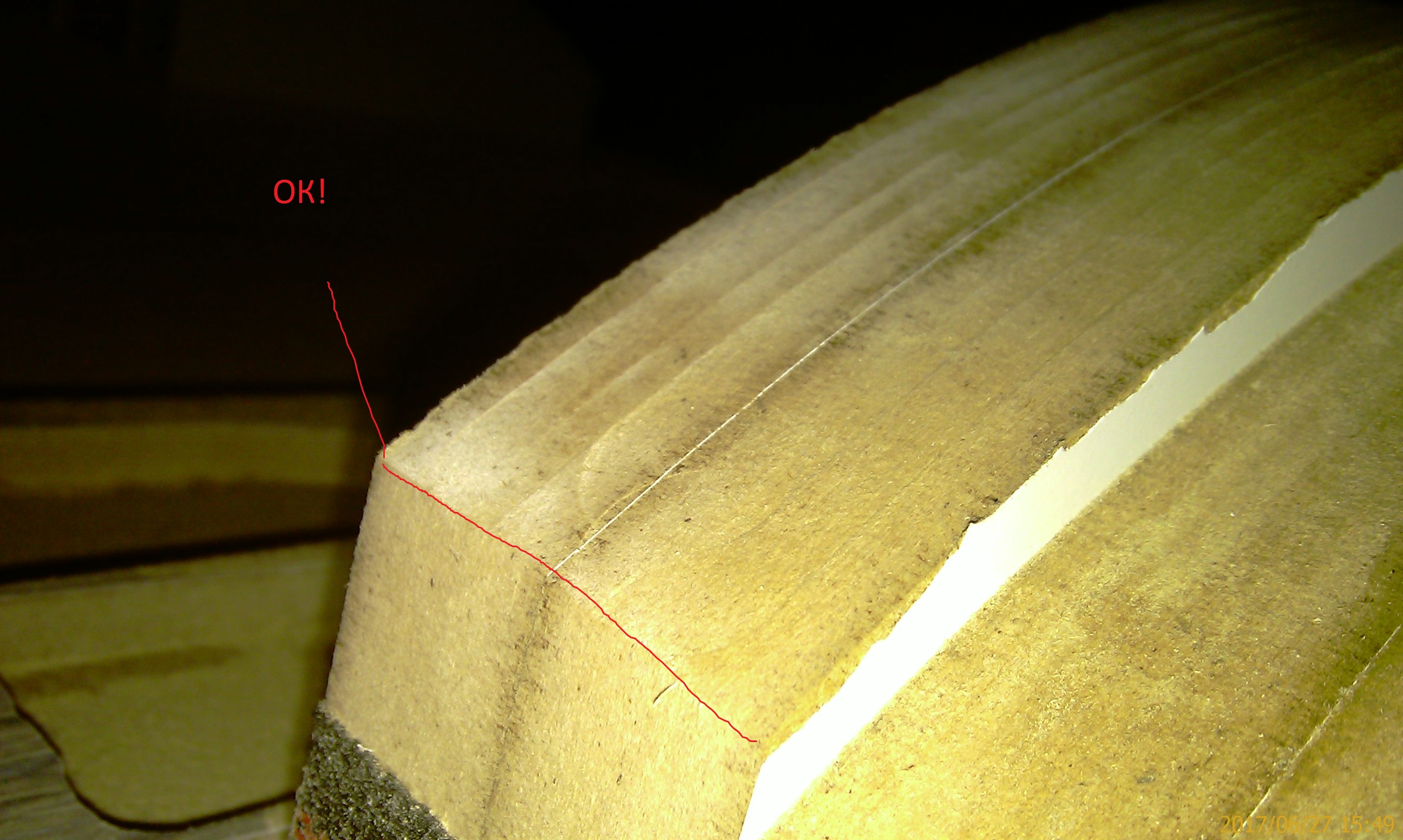

Здравствуйте.
Уткнулся в один непонятный момент при прохождении УП.
_________________________
Каким способом этот нюанс можно решить и вообще виновен ли Mach3?
Ситуация в следующем: Имеется УП на 4 оси, сформированная в Мастеркам для станка с поворотом шпинделя в одной плоскости.
При прохождении УП формируется ступенька на одной половине детали. При этом, на абсолютно симметричной, другой половине, все хорошо. На середине , разница сходит на "нет" Такое впечатление, что не хватает какой-то подстройки, и корректно уп отрабатывается только если обработка идет с наклоном шпинделя по часовой стрелке, а если против, то координаты Z в этом месте опережают. Простая уп во вложении.
Куда копать???

Re: Mach3, некорректно проходит траекторию, 4-е оси.
Копать редуктор поворота шпинделя(люфт) - при переходе меняется направление - шпиндель отжимает в другую сторону и появляется ступенька.Enot_1 писал(а):Куда копать???

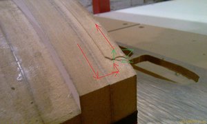

Редуктор наклона отпадает, визуально видно, как при смене направления наклона, вся ось Z поднимается на некоторую величину.megagad писал(а):Копать редуктор поворота шпинделя(люфт)
_______________________________
Добавляю видео, заранее прошу прощения, снимал на "Утюг", другого под рукой нет
Скорость станка замедлил до минимума, на видео видно момент подъема, который не соответствует траектории УП

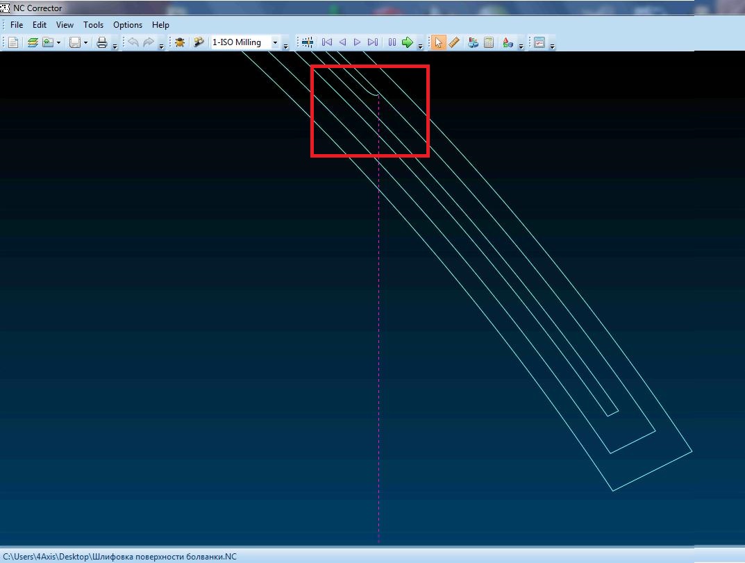

Да. Глянул УП - на повороте лишняя "загогулина" имеется - фреза опускается ниже траектории и потом смещением возвращается на свой путь.
А подъём - может наводки какие? При этом подъёме наа экране МАЧа чтонить "тикает" в окошке Z-та?
Если эта, то это вход фрезы. Выше - выход.megagad писал(а):на повороте лишняя "загогулина" имеется
