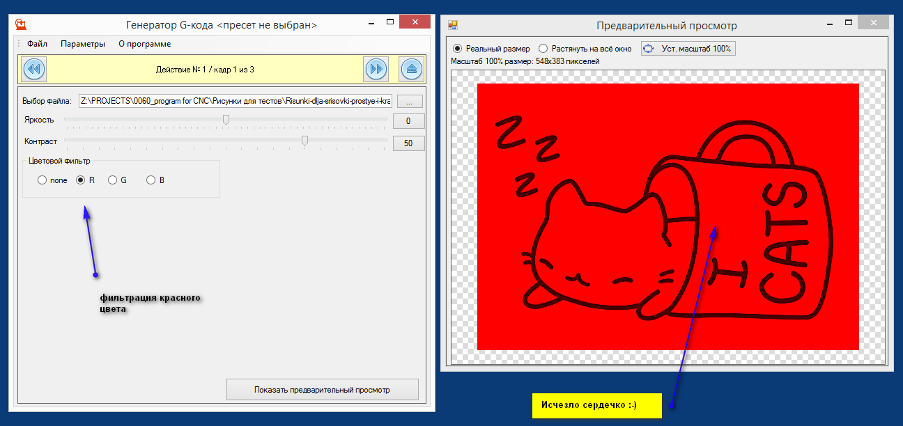

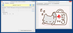

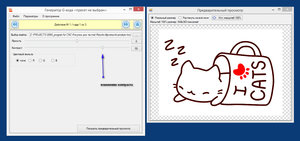

В ходе тестов 3-й версии, кроме яркости и контрастности, добавил фильтр RBG, и случайно заметил что получается ещё интересная штука.Rom327 писал(а): И еще просьба, если получится: неплохо бы прямо в программе иметь возможность менять яркость/контрастность картинки для работы с точками. Это для того, чтобы избавиться от пережога, когда точка новая жжется на черном ореоле предыдущей. То есть сгенерил картинку, посмотрел в увеличенном виде и понимаешь, что на черном очень много точек либо часто расположены и будет пережог. Вернулся, чуть осветлил картинку и снова сгенерил и сразу посмотрел...
Имеем исходный рисунок: Повышаем контрастность: И фильтруем красный цвет: Времени добавление RGB фильтра заняло пару минут, правда нужно ли такое кому непонятно
И окно предварительного просмотра сделал отдельно от основного окна, что-бы каждый сам определял где его располагать

Сергей, приветствую!
Пусть фильтр будет, пригодится! Только надо "пипетку" добавить, а то мало ли какого цвета сердечко...
Вот еще какую идею подсмотрел. Резал шильдики из 2-х слойного пластика в одной конторе. Так вот там стоит программа (какая не разглядел)... В программе можно выделять контуры и менять их цвет. Каждый цвет - своя мощность. Так вот буковки на шильдиках были выделены черным, а контура шильдиков - красным. В результате то что было черным жгло только верхний слой пластика, а то что было выделено красным жгло пластик насквозь...
