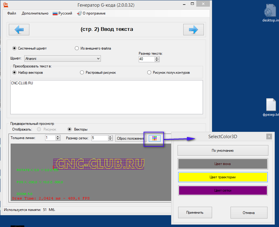

Версия 32: https://github.com/selenur/ToolsGenGkod ... 32/v32.zip
Добавлена возможность настраивать 3 цвета, в окне предпросмотра: С сохранением.
