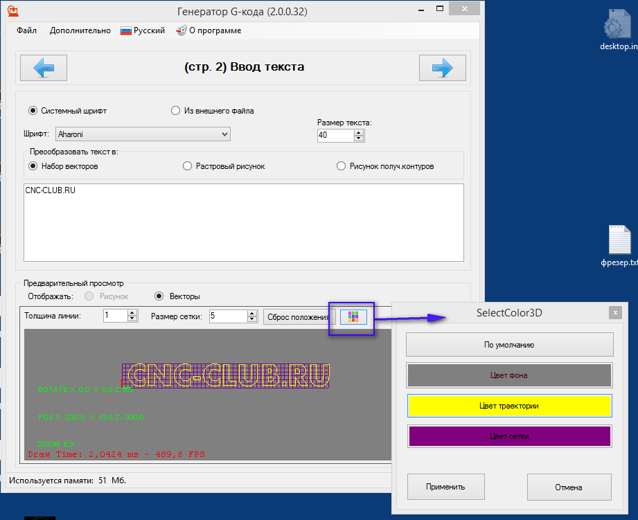

Версия 32: https://github.com/selenur/ToolsGenGkod ... 32/v32.zip
Добавлена возможность настраивать 3 цвета, в окне предпросмотра:
2017-01-17_013256.jpg (3190 просмотров) <a class='original' href='./download/file.php?id=100221&mode=view' target=_blank>Загрузить оригинал (259.4 КБ)</a>
С сохранением.
