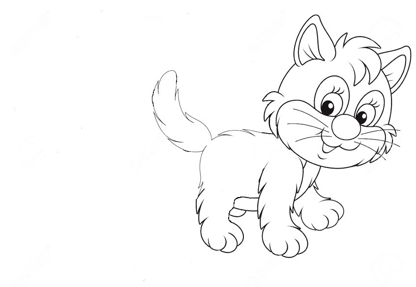

в паинте не дорисуешь нормально, в inskape смело там линии хорошо и рисовать и обводить.

den_sibirskiy писал(а):в паинте не дорисуешь нормально, в inskape смело там линии хорошо и рисовать и обводить.
Человек дело говорит, пора потихоньку осваивать векторную графику. В CorelDraw или Inskape это элементарно делается, а в Paint не в жизнь это не сделаю даже при помощи спецгаджетов для художников. http://www.wacom.com/ru-ru/products/pen-tablets. В плане искусства руки не из того места растут. :hehehe:

Получилось только в пнг формат сохранить, в общем я тем более не художник, но раз надо, своим можно и нарисовать.
2_ (1).png (3203 просмотра) <a class='original' href='./download/file.php?id=99507&mode=view' target=_blank>Загрузить оригинал (155.73 КБ)</a>
В конце концов можно когда сохранять будете и в Jpeg пересохранить думаю.

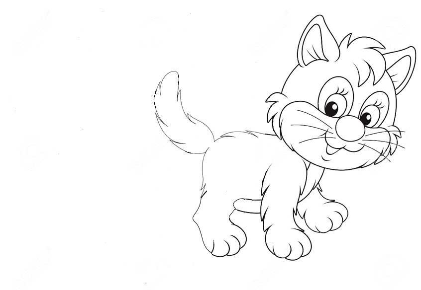

не не так, так лучше чуть.
i41.png (3200 просмотров) <a class='original' href='./download/file.php?id=99508&mode=view' target=_blank>Загрузить оригинал (155.76 КБ)</a>
den_sibirskiy писал(а):Получилось только в пнг формат сохранить
программа поддерживает этот формат изображения.

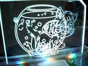

Вот из пэинта по быстрому. Только если гравировать с обратной стороны, то кота надо бы отзеркалить.
2_.jpg (3189 просмотров) <a class='original' href='./download/file.php?id=99511&mode=view' target=_blank>Загрузить оригинал (74.49 КБ)</a>

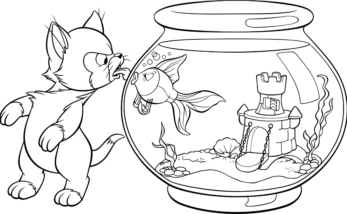

Сообщения: 2893
Надо-бы четвертую лапу котэ обозначить.
А то получается рыба откусила
Kotenok-i-akvarium_4211.jpg (3178 просмотров) <a class='original' href='./download/file.php?id=99512&mode=view' target=_blank>Загрузить оригинал (193.94 КБ)</a>
Screenshot - 09.01.2017 , 15_36_37.png (3178 просмотров) <a class='original' href='./download/file.php?id=99514&mode=view' target=_blank>Загрузить оригинал (188.3 КБ)</a>

Rom327 писал(а):
y-u-r писал(а):Получился кот :hehehe:
Только сейчас в голову пришло: а что если аквариум гравировать с одной стороны, а кота с другой? За счет толщины оргстекла получится объем. :D

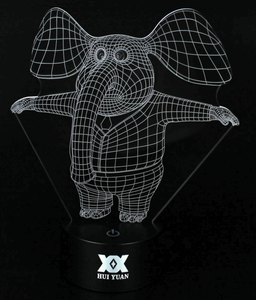

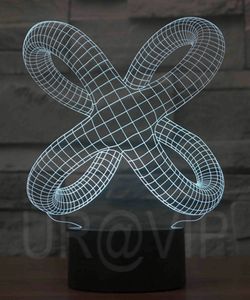

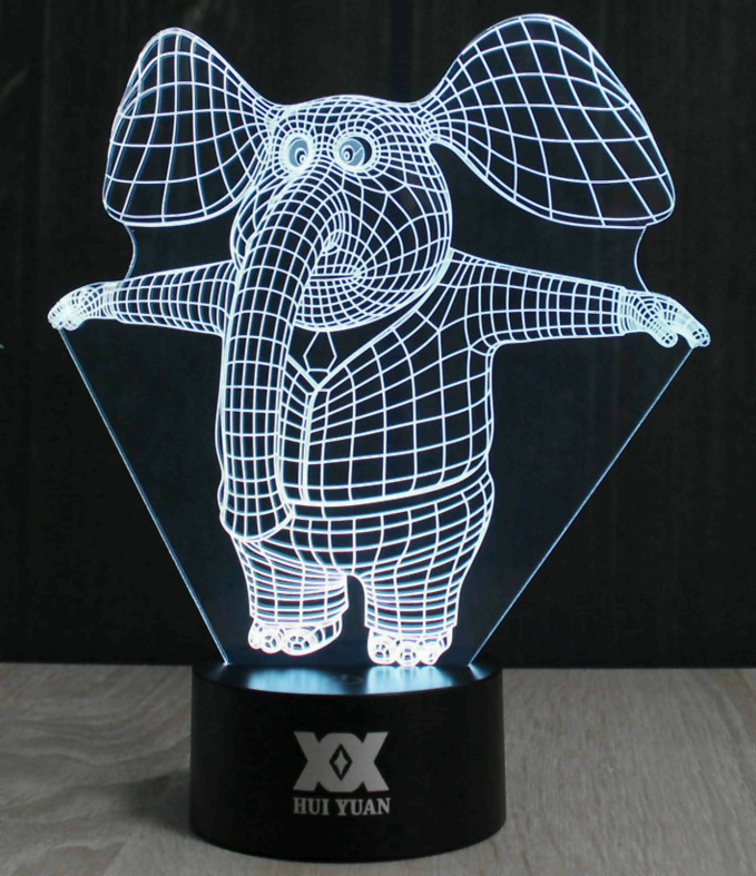

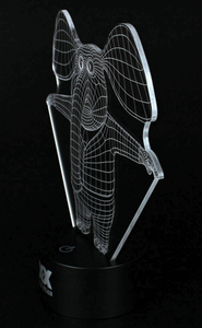

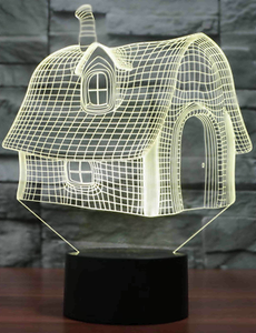

Чтобы получился красивый объем, нужны кривые линии для придания квазиобъема. Я себе накопировал картинок десятка два, буду пробовать делать ночничок
Слон...png (3159 просмотров) <a class='original' href='./download/file.php?id=99524&mode=view' target=_blank>Загрузить оригинал (306.44 КБ)</a>
Слон..png (3159 просмотров) <a class='original' href='./download/file.php?id=99525&mode=view' target=_blank>Загрузить оригинал (436.9 КБ)</a>
Слон.png (3159 просмотров) <a class='original' href='./download/file.php?id=99526&mode=view' target=_blank>Загрузить оригинал (521.84 КБ)</a>
Домик.png (3157 просмотров) <a class='original' href='./download/file.php?id=99527&mode=view' target=_blank>Загрузить оригинал (133.7 КБ)</a>
Завитушка2.png (3157 просмотров) <a class='original' href='./download/file.php?id=99528&mode=view' target=_blank>Загрузить оригинал (251.97 КБ)</a>
Завитушка.png (3157 просмотров) <a class='original' href='./download/file.php?id=99529&mode=view' target=_blank>Загрузить оригинал (209.67 КБ)</a>

Так пойдет?
2_.jpg (3112 просмотров) <a class='original' href='./download/file.php?id=99549&mode=view' target=_blank>Загрузить оригинал (74.92 КБ)</a>

Сейчас зарядил КОТА(без лапы пока :hehehe: ) с АКВАРИУМОМ , преобразовал в здешней программе - посмотрим....

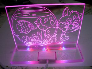

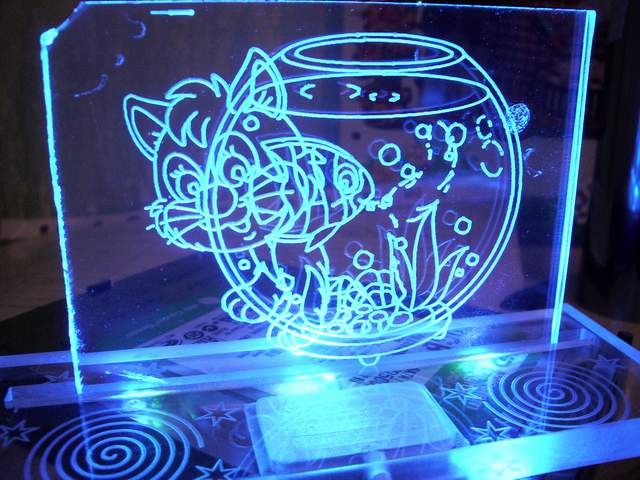

Значит так , сделал "лабораторную работу" .
Получилось не очень . Слишком всё смешано получается. :wik:
Всё не просто оказывается :thinking: . Нужно грамотно позиционировать "кота на аквариум" , что бы кишь-мишь не получался с остальными предметами.
Тут засада и получается..... ХУДОЖНИК должен это делать. Потом как то по координатам позиционировать от нулевой точки....
Может спозиционировать и в программе можно будет, но нужно ли заморачиваться ?......
IMGP6233_.JPG (3101 просмотр) <a class='original' href='./download/file.php?id=99550&mode=view' target=_blank>Загрузить оригинал (37.86 КБ)</a>
IMGP6235_.JPG (3101 просмотр) <a class='original' href='./download/file.php?id=99551&mode=view' target=_blank>Загрузить оригинал (54.05 КБ)</a>
IMGP6236_.JPG (3101 просмотр) <a class='original' href='./download/file.php?id=99552&mode=view' target=_blank>Загрузить оригинал (46.41 КБ)</a>

У вас кот что-то не с той стороны все равно получился, вот и каша вышла.
Если дополнительно сделать рамку вокруг изображения, потом разбить рисунок на 2 части, в которых останутся только нужные элементы рисунка и рамка, то вторую гравировку легко будет совместить с первой по рамке.

одно из изображений надо делать зеркально, ну и нулевая точка само собой, а сам эффект задней картинки как ? фото полноты не передает
возможно кто то будет извращаться и рисовать в кореле, но вобще все эти изображения это обычные 3д модели с отображением сетки, картинка рендерится в файл и получаем линии которые визуально создают объем
делается просто: в 3д Максе например, накидываем на модель модификатор Турбосмуф (сглаживание сетки), задаем плотность сетки, и рендерим в файл фронтальное изображение с сеткой (можно использовать спец. материалы) и полученную картинку гравируем
тоже интересна эта технология, но судя по "коту с аквариумом" проблема в толщине линий и положении светодиодов

selenur писал(а):Если дополнительно сделать рамку вокруг изображения, потом разбить рисунок на 2 части, в которых останутся только нужные элементы рисунка и рамка, то вторую гравировку легко будет совместить с первой по рамке.
Именно так и нужно делать , но с учетом что должно быть видно ,а что нет (друг из за друга) .
Иначе "каша". Раньше не важно было с какой стороны смотреть , сейчас появляется уже "одностороность"
фрезьеровки. Например рыба сквозь кота не видна , или другие мелкие предметы.
Обьемность(присутствует :) ) - фото этого не передает :wik:
