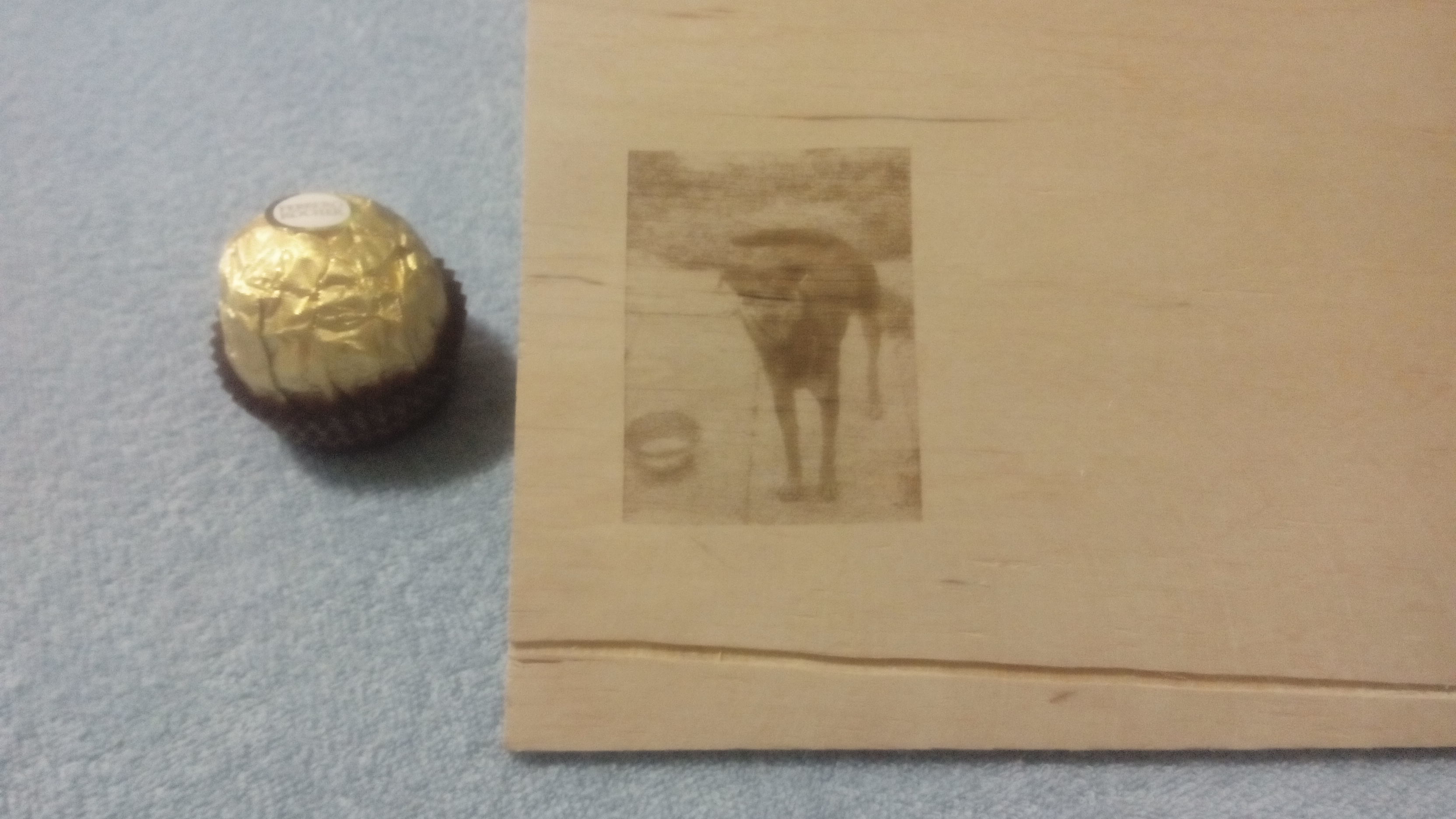

попробовал, результаты следующие
мой лазер, гад, имеет крайне узкую грань между еще не оставляю точки и уже режу на несколько десяток в глубь, + еще скорость
кстати и правда скорость намного лучше влияет на яркость точки, короче профиль получился такой лазер от 170 до 186 и + скорость от 1424 до 400 (чем сильнее прожиг тем ниже скорость и выше скорость)
# Настройка для лазерного выжигателя S - Bright #
"G1 F3000 X0 Y0 Z0"
"S0"
"M3"
LINES
"G1 X"[X] "Y"[Y] " F5000 S0"
   POINTS
      "G1 X"[X] "Y"[Y] " F"[400+((bright)*4)'#0.']" S"[170+((255-bright)/16)'#0.']
"S0"
"M05"
"G0 X0 Y0"
Есть еще момент, в разных программах отправляющих g-код получается разный результат, я отправлял в Candle причем в свернутом состоянии, тогда получается приличный результат и высокая скорость
IMG_20170101_171805.jpg (12973 просмотра) <a class='original' href='./download/file.php?id=98972&mode=view' target=_blank>Загрузить оригинал (703.27 КБ)</a>
К стати классная идея в зависимости от яркости, менять не только мощность, но и скорость!!!!
А я всё думал как сделать так что-бы толщина линии не менялась, при изменении мощности, а все куда проще.
Только как придумать возможность подбора оптимального режима работы?
А вот что в разных программах, один и тот-же g-код дает разный результат, это очень странно......

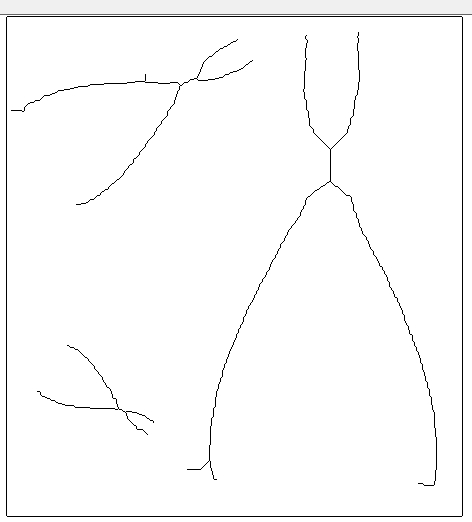

Вот новая версия 27: https://github.com/selenur/ToolsGenGkod ... 27/v27.zip

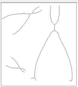

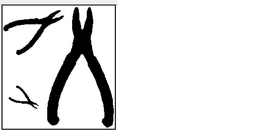

Добавлен новый алгоритм, преобразования изображения, в контуры (получение скелета) по алгоритму Zhang-Suen, данный алгоритм вот такой рисунок:
2017-01-02_025642.jpg (12909 просмотров) <a class='original' href='./download/file.php?id=98980&mode=view' target=_blank>Загрузить оригинал (39.59 КБ)</a>
превращает в такой:
2017-01-02_025722.jpg (12909 просмотров) <a class='original' href='./download/file.php?id=98981&mode=view' target=_blank>Загрузить оригинал (23.28 КБ)</a>
Т.е. получает скелет изображения, на текущий момент алгоритм достаточно не оптимизирован, поэтому обработка изображения елки, размером 2500*3500 пикселей у меня на ноутбуке занимает 20-30 секунд, пока оптимизировать не хватает времени.....

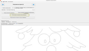

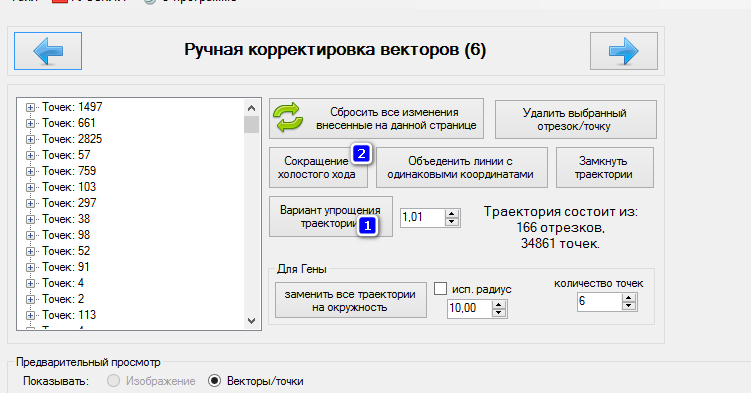

Ну и собственно как это делается:
Если нужно получить именно скелет, а не просто контуры, нужно установить указанный флажок:
2017-01-02_024749.jpg (12909 просмотров) <a class='original' href='./download/file.php?id=98982&mode=view' target=_blank>Загрузить оригинал (280.53 КБ)</a>

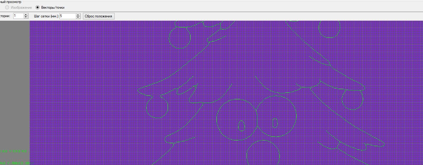

Что позволит получить скелет:
2017-01-02_024522.jpg (12909 просмотров) <a class='original' href='./download/file.php?id=98983&mode=view' target=_blank>Загрузить оригинал (1.38 МБ)</a>
Так-же не забываем, об оптимизации:
2017-01-02_024551.jpg (12909 просмотров) <a class='original' href='./download/file.php?id=98984&mode=view' target=_blank>Загрузить оригинал (176.25 КБ)</a>

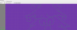

И собственно результат:
2017-01-02_024500.jpg (12909 просмотров) <a class='original' href='./download/file.php?id=98985&mode=view' target=_blank>Загрузить оригинал (223.91 КБ)</a>

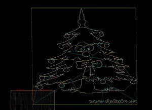

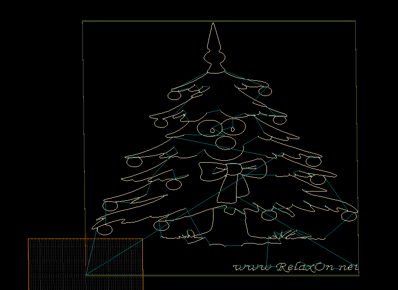

Так и хочется прямо сейчас попробовать ! :D
А то ползаю всю ночь без дела (спину скрутило :cry: )
Домашние не оценят такой прыти - включить ночью "Ёлку" на ЧПУ. :idiot:
Проснутся все , сделаю ёлку , выложу фото , как вышло........

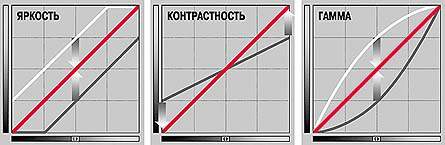

gray02.jpg (12850 просмотров) <a class='original' href='./download/file.php?id=98990&mode=view' target=_blank>Загрузить оригинал (47.6 КБ)</a>
