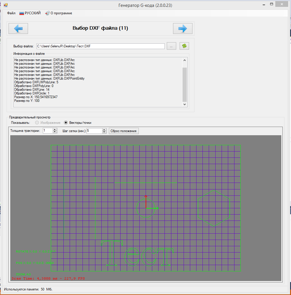

selenur писал(а): Тут такой вопрос возник, сейчас пока только объекты с типом линия отображаются (дуги пока ещё не сделал), получается имеем контуры, но фрезой ведь нужно проходить не по этим контурам, а по внешней или внутренней стороне, так? в зависимости от толщины фрезы?
Все правильно! И это должно указываться в профиле. Для начала надо сделать для лазера: там все просто следовать по линии. Попробовать, доработать...
Что касается фрезерования, то тут 2 обязательных параметра: диаметр фрезы и сторона от линии, где происходит обработка... Ну еще можно направление добавить... Если с первым все понятно: забил диаметр фрезы в профиль и все, то со стороной сложнее. Если один контур, тут все ясно и можно сторону определить. А если контуров несколько, то придется выбирать каждый и для каждого указывать сторону. Так сделано в SheetCam-e.
selenur! Прими файлик, может пригодится...
Тест.DXF
(43.96 КБ) 1026 скачиваний

Вот тут: Re: Программа генерации G-кода, из текста, рисунка, PLT файл #37 я показывал одну из страниц (после недавней переделки внутренностей программы пока не заполняется). Буду использовать эту страницу, где можно будет задать для каждого замкнутого отрезка, отступ, и направление движения.

Почти загружается ;-)
2016-12-05_000539.jpg (3408 просмотров) <a class='original' href='./download/file.php?id=96734&mode=view' target=_blank>Загрузить оригинал (454.97 КБ)</a>

selenur писал(а): Почти загружается ;-)
Здорово!
Сразу вопрос: шестиугольник нарисован 6-ю отрезками или кучей отрезков?

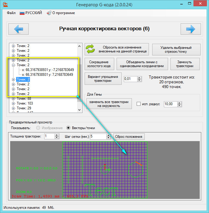

В DXF файле это набор из 6-ти отдельных отрезков, которые потом при нажатии кнопки, можно будет объединить в один отрезок.
2016-12-05_101438.jpg (3390 просмотров) <a class='original' href='./download/file.php?id=96758&mode=view' target=_blank>Загрузить оригинал (197.9 КБ)</a>

selenur писал(а): В DXF файле это набор из 6-ти отдельных отрезков
Вот это здорово! Скорость будет ого-го!
selenur писал(а):...которые потом при нажатии кнопки, можно будет объединить в один отрезок.
Не совсем ясно как? Если бы отрезки лежали на одной прямой, тогда их можно объединить в один отрезок... :D Наверное ты хотел сказать, что их можно объединить по одинаковым координатам?
У 6 отрезков есть 6 общих точек, в связи с чем их объединить не проблема.

selenur писал(а): У 6 отрезков есть 6 общих точек, в связи с чем их объединить не проблема.
Объединить то не проблема, но не
selenur писал(а):в один отрезок
Отрезок это часть прямой, ограниченная двумя точками... https://ru.wikipedia.org/wiki/Отрезок :thinking:
https://vk.com/rom327
Неправильно выразился.... :-)
В одну ломанную линию.

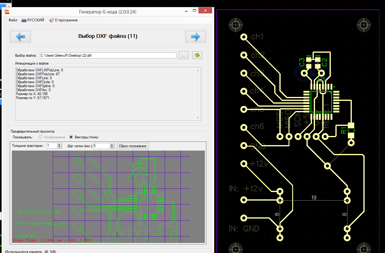

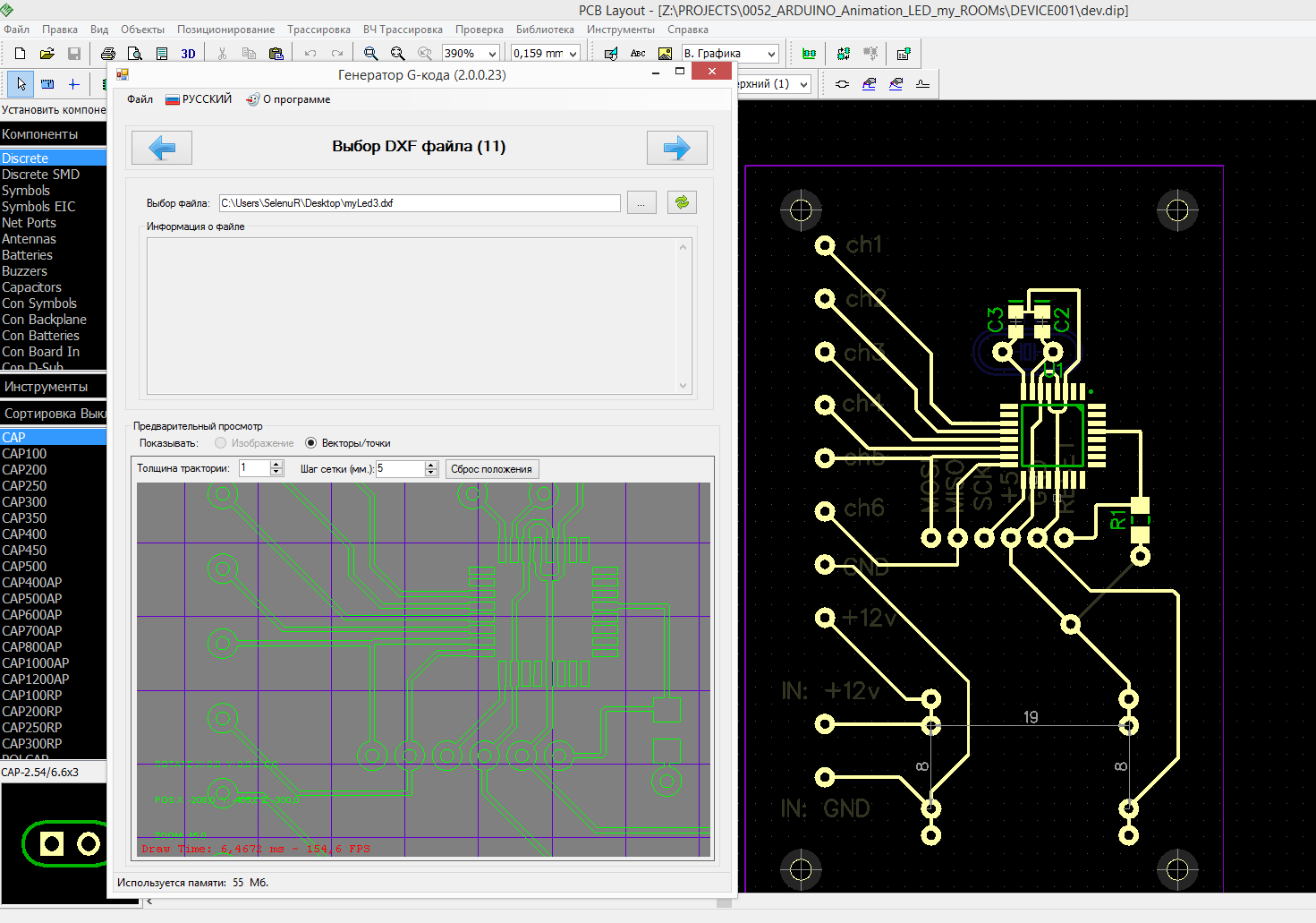

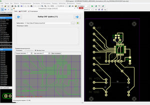

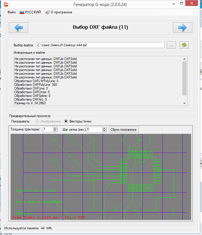

Выложил 24-ю версию, с поддержкой DXF, есть конечно ещё типы данных, которые не обрабатываю это: DXFPointEntity, DXFSolid, DXFInsert, возможно у вас найдутся файлы содержащие и другие типы данных :-)
В данную программу я планировал добавлять поддержку формата, Gerber, но случайно обнаружил что программа в которой выполняю разработку радио-устройств "DIPTRACE", умеет формировать DXF файлы с учетом размера гравера, и прочего....

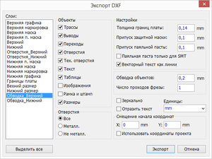

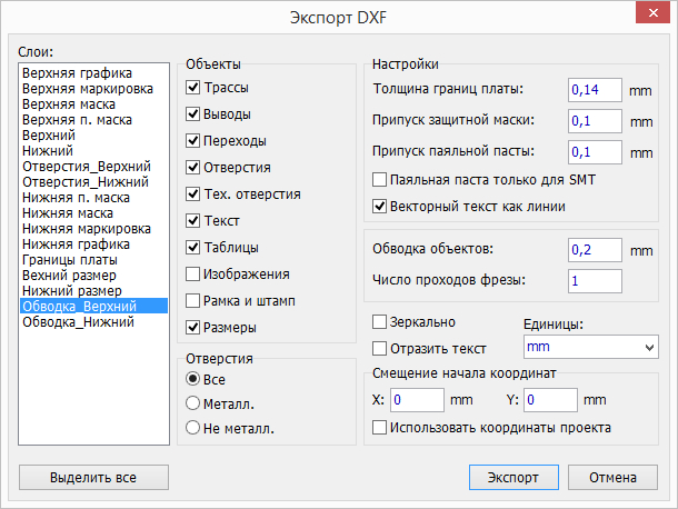

При экспорте там есть поле обводка:
2016-12-07_011255.jpg (3296 просмотров) <a class='original' href='./download/file.php?id=96931&mode=view' target=_blank>Загрузить оригинал (225.93 КБ)</a>
И в результате получаем:
2016-12-07_011409.jpg (3296 просмотров) <a class='original' href='./download/file.php?id=96932&mode=view' target=_blank>Загрузить оригинал (566.29 КБ)</a>

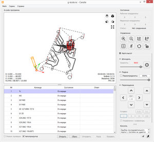

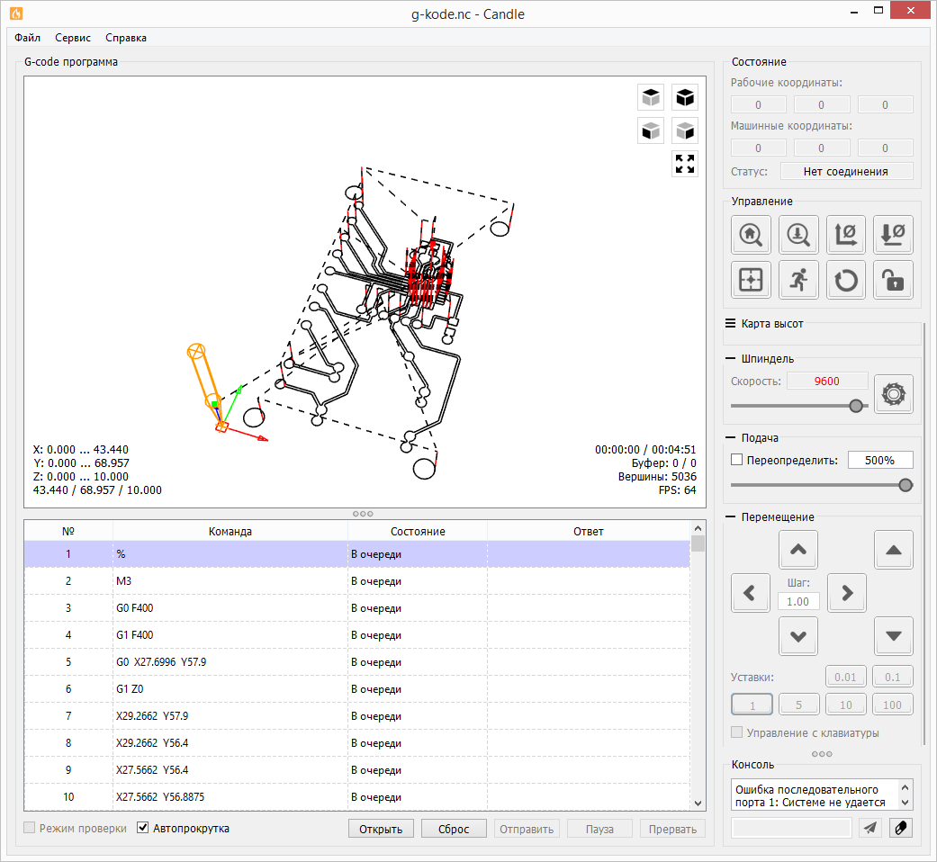

И результат в программе для GRBL контроллера:
2016-12-07_011942.jpg (3296 просмотров) <a class='original' href='./download/file.php?id=96933&mode=view' target=_blank>Загрузить оригинал (415.22 КБ)</a>
А так-же для одного будущего проекта, засветки дорожек на фоторезисте лазером, получается получать необходимую информацию (пока это просто отрезки, не доделано ещё):
2016-12-07_011616.jpg (3296 просмотров) <a class='original' href='./download/file.php?id=96934&mode=view' target=_blank>Загрузить оригинал (329.23 КБ)</a>
Новый релиз в первом посте.
